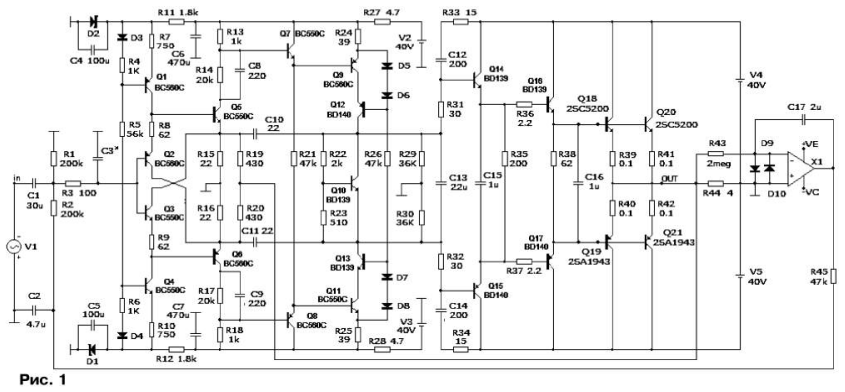

    Если имеется в виду V11, то он включен по схеме ОЭ.
    Игорь, можете пальчиком показать где вы видите на схеме там ОЭ вместо эммиттерного повторителя и почему так считаете? Заинтриговали, озадачили. Вынужден согласиться с sim - вижу ДК-ОЭ-ОК-квазитройку.

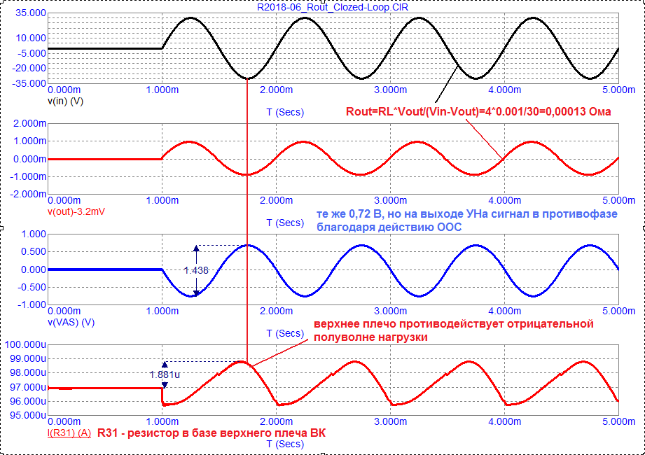

    просто искал схему с каскодным УН, первой и попалась на глаза эта. Ну хорошо, вот еще вариант схемы с аналогичным УН
    комментарии на рисунках.
    Ну а чем в данном случае является УН с током выхода при максимальной нагрузке 7,5А (30В/4Ома) менее 2 мкА (как с замкнутой петлей, так и с разомкнутой) источником тока или источником напряжения решать Вам.
    p.s. обратите внимание на важную деталь: в безОСном варианте напряжение на выходе УНа мало, но оно в фазе с входным, а ОСном - в противофазе! Это о чем то говорит знатокам матчасти?
    Посмотрите на картинку:
    Надеюсь никто не будет спорить, что почти без разницы куда включать нагрузку, между точками AB или CD, в любом случае это будет включение транзистора со свойствами ОЭ.
    В схеме Шушурина
    ток через R17 более чем на порядок превышает ток базы транзистора V11, и этот ток практически не зависит от выходного напряжения, поскольку выходное сопротивление каскада на V4 велико. Таким образом, падение напряжения на R17 действует аналогично источникам напряжения, приложенным между базой и эмиттером транзистора на моей картинке.
    P.S. Чтобы преобразовать каскад на V11 в ЭП, надо включить в коллектор V4 дополнительный ИТ, аналогичный ИТ на V12, (разумеется с меньшим током). R17 при этом лучше убрать.
