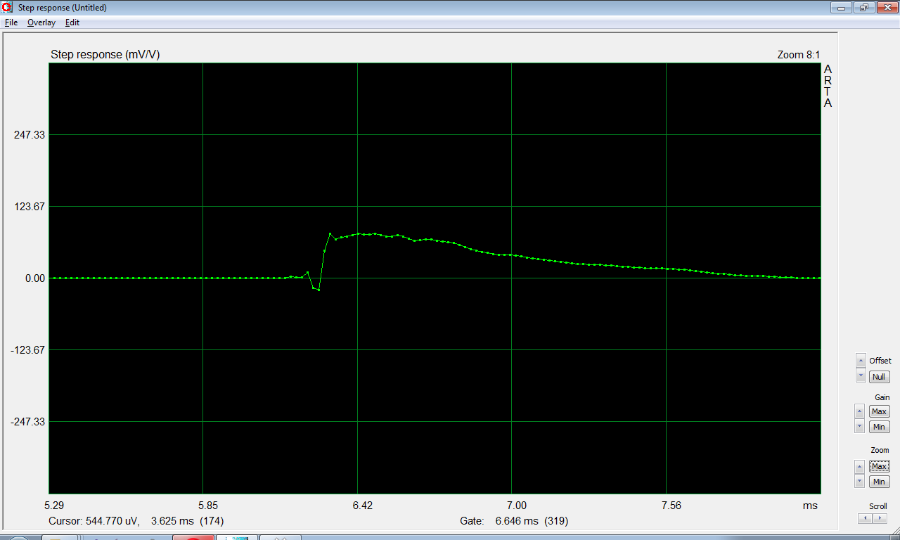

    Step response, вторые электрические сверху и снизу, твитер с переполюсовкой, заглублен на 4 см. Оно?

  12. #731
    Аватар для modus2000
    24.11.2014
    Москва - Саратов
    2,888
    По умолчанию Re: Ищу единомышленников среди владельцев двухополосок
    я вот глядя на этот график записи "щелчка" думаю что, сам по себе идеальный график Step response необязательно должен быть идеальным - т.к. в жизни щёлчёк состоит из множества колебаний.
    Главное синусы должны "по времени" стыковаться идеально.
    LR4 даёт стыковку по фазе, но сигнал синуса НЧ в какой то момент опаздывает от синуса ВЧ
    LR2 с переплюсовкой как раз таки даёт стыковку синусов и по фазе и по времени" но при этом step response кривой...
    пока эксперименты отложил т.к. лень )))
    для себя вывод сделал - в пассиве хорошо звучит только 2й электрический и переплюсовка, независимо от формы морды колонки
    У Вас какая-то неясная жуть измерилась, это явно какой-то косяк замеров, где-то шумы/перегруз/итд
    А, стоп, это в дБ. Есть просто в виде осциллограммы импульс, не в дБ, а в линейном масштабе?
    Глядя на график step response, можно заметить эффект "глаза боятся", а фактическая задержка должна оцениваться ушами, на компьютере можно даже обработать 2 файла, внеся разные фазовые искажения (к примеру, обработать в цифре кроссовером такого-то и другого порядка), и сравнить их в двойном слепом (abx test). Тогда получится именно оценить влияние "ФЧХ", отбросив попутно меняющиеся другие факторы.
    Еще лучше это делать в наушниках, потому что комнатный реверб способен замаскировать даже звон кроссовера огромного порядка (в плагине эквалайзера есть фильтры типа "кирпичная стена" с минимальной фазой, если из них собрать кроссовер, то он очень звенит, а слышно это только в наушниках).
    В реальной акустике изменение порядка кроссовера (акустического) приводит, в первую очередь, к значительному изменению вида диаграмм направленности, что может вызывать слышимые эффекты при конкретном расположении акустики (влияние отраженного звука).
    В частности, кроссовер нечетного порядка Баттерворта на главной оси при скорректированной задержке вызывает сложение волн со взаимным сдвигом фаз 90 градусов, и диаграмма направленности на частоте раздела несимметричная (отклоняемся в одну сторону, за счет задержки сдвиг фазы компенсируется до 0 градусов, получаем синфазное сложение, отклоняемся в обратную на столько же градусов - попадаем в противофазу с глубоким провалом). Смена полярности в данном месте не меняет АЧХ на главной оси, но меняет направление наклона главного лепестка ДН (вверх от оси или вниз).
