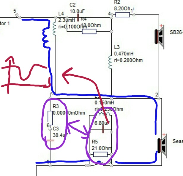

    Но последовательный фильтр это дает только в 1 порядке. Во 2м порядке на басовике появляется катушка и она опять дает задержку. Да и не понимаю я как работает последовательныйЯ попробую спаять как нибудь вот это:---------- Сообщение добавлено 20:07 ---------- Предыдущее сообщение было 20:05 ---------- Вложение 305990 Не знаю как режектор прифигачить на 4кгц на басовик
    Посмотри на свою схему, >L4 стоит последовательно басовику, а говоришь что она появляется на 2м порядке. В последовательном фильтре нагрузка включена последовательно входным клеммам а в параллельном параллельно. В этом и разница. Режектор ставишь как обычно.
    ---------- Сообщение добавлено 13:01 ---------- Предыдущее сообщение было 12:54 ----------
    Думаю понятно

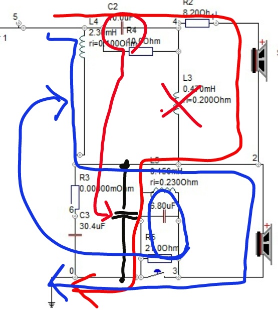

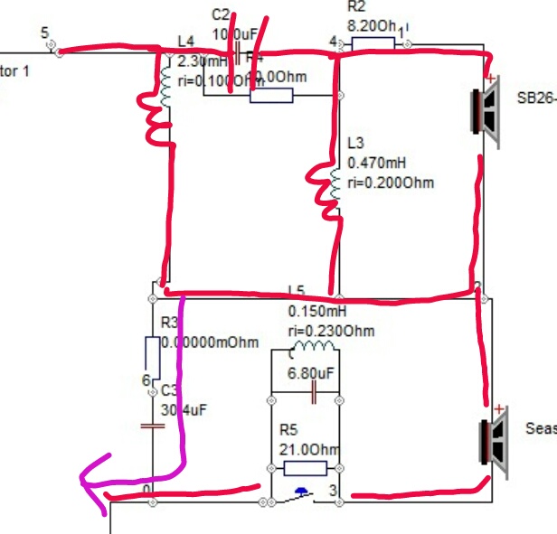

    А кто сказал что фильтрация это легко? Замесил "тесто" по своему "рецепту" а "выпечка" не вкусная потому что таков "рецепт."
    Начертал для понимания что получилось, а чтоб "рецепт" был правильный "кулинарную книгу" следует читать внимательно, с чувством, толком, расстановкой.
    Я так и не понял как работают последовательные фильтры. И рисунки тоже к сожалению не помогли.
    Я просто как корова повторяю чужие поделки, играясь с номиналами в LSPCAD
    Я вот здесь выкладывал файлы для LSPCAD свои - если не трудно, набросайте прям в нём?
    https://forum.vegalab.ru/showthread....=1#post2415620
    ---------- Сообщение добавлено 09:01 ---------- Предыдущее сообщение было 08:58 ----------
    Если убрать L3 то спад твитера не будет достаточно крутым - твитер начнёт кричать.
