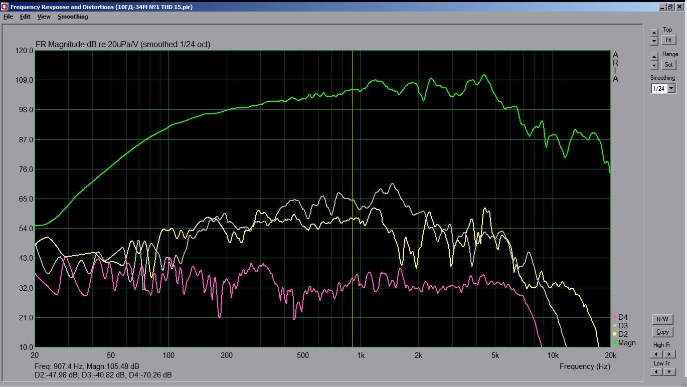

    Вложение 308916 Мидбас
    Вложение 308917 ВЧ
    Билет №1.
    Где должен быть раздел и какими порядками?
    Условие сведения - не более 1% искажений 3-г во всём диапазоне.
    мидбас 13 см из пластика или кевлара (не бумага и не металл) врезан в корпус шириной 15 см
    Его можно и первым порядком порезать тк ничего не торчит
    Резать так, чтоб пик 4.5 кгц ушёл
    вч не знаю но помоему дрянь
    это наугад
  9. #468
    Вот вам и ответ.
    Надо и чтобы пик ушеёл, и ВЧ не неиже 6 кГц раздел, т.к. ниже искажухи немыслимые.
    И в иэтих рассуждениях порядок фильтра вторичен. Первичен: "резать надо так, чтобы...".
    А выражение "второй порядок рулит", подходит если нет условия "резать надо так, чтобы...".
    Правильно вы всё изучаете.
    Только порядок и задержки в фильтрах, это один из десятков инструментов, которыми надо уметь пользоваться и не делать из него фетиш.

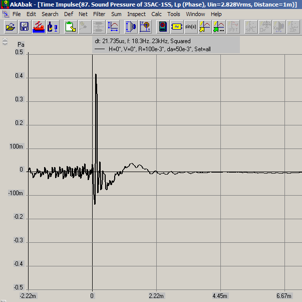

    Вложение 308953 Вот пока импульс 3-х полоски, работаю над степом.

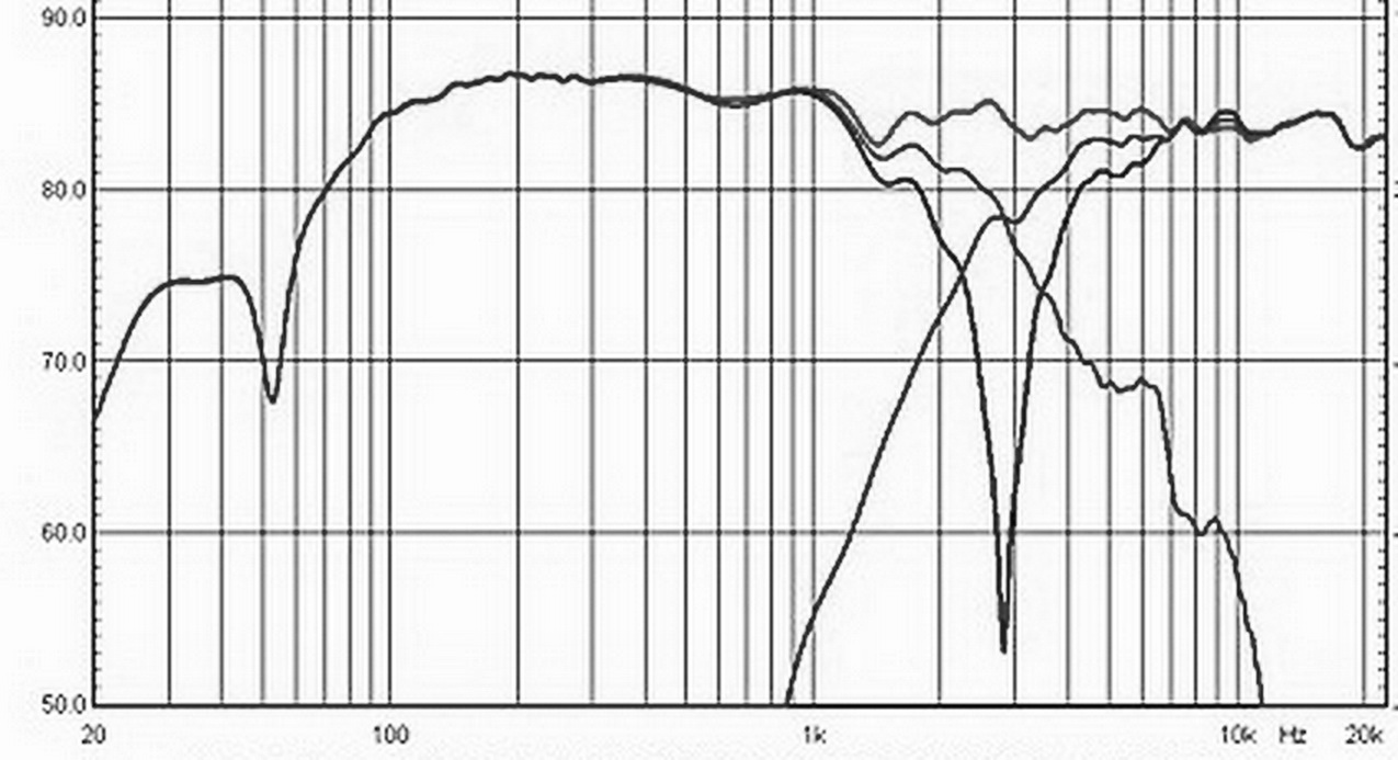

    Народ у кого намётан глаз на спады? Вот по этому можно сказать какой акустический? По спадам?

    Смотри на сколько дБ стало меньше через октаву. Сколько это (октава) - посмотри в гугле.
    По картинке примерно 10дб на октаву в близи раздела, то есть почти 2-й акустический.

    Вот что пишут на сайте SEAS.
    "The crossover was developed empirically, without confinement to the traditional textbook filter formulas. The drivers should be in phase at the crossover frequency, and the sum should be flat when both drivers are at –6 dB relative to the pass band level."
    Так что всё это верный путь. Вообще на одной этой странице очень много полезной информации.
    "The green curve shows the system response with the tweeter connected with reversed polarity.
    The cancellation confirms that the drivers are in phase around the crossover region."
    Сама страница
    http://www.seas.no/index.php?option=...=66&Itemid=365
