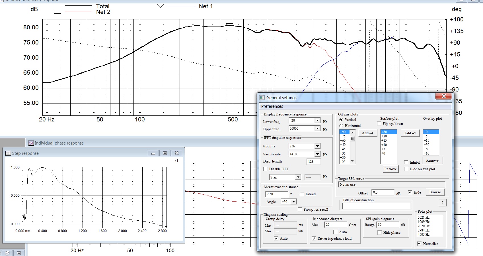

    Я не раз пытался разобраться с этим вопрос в разных ветках, но тема глохнет и объяснения я не нашёл. Поэтому решил завести отдельную тему.
    Владельцев двухполосок прошу провести вот такой эксперимент (важно быстрое сравнение в лоб) :
    Сводим типовую двухполоску ВЧ/НЧ вторыми электрическими порядками.
    Выводим АЧХ в более менее линию, ФЧХ подгоняем как умеем. Добиваемся более менее звука.
    Слушаем вступление к этому треку (Нимфетка Мураками) - ударник и начало. Громко (очень) и несколько раз.
    Трек здесь
    https://music.yandex.ru/track/32759257
    Потом резко меняем полярность твитеров и снова слушаем.
    Суть феномена:
    Заметно меняется атака на басах и общий ритм. Трек становится более драйвовым. Бас лупит в грудь с первых ударов трека.
    СЧ и голос будет другой, но я предостерегу от комметариев типа "яма на стыке" - да, будут СЧ другие, но если продолжить "модификацию" и поднять СЧ, то они выравниваются, а вот драйв и панч остаётся.
    Я проделывал это как минимум на 4х разных колонках с разными динамиками и фильтрами, в 3х разных квартирах и результат один и тот же. Рок "херачит" лучше с переплюсованным пищем.
    Просьба проделать этот эксперимент и отписаться об ощущениях.
    Почему такой эффект? И как его научно обосновать и использовать.

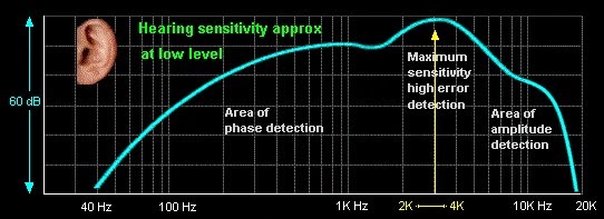

    Причина эффекта заключается в устройстве человеческого уха.
    Ухо человека устроено таким образом что оно имеет наибольшую чувствительность в диапазоне частот от 2 кГц до 4 кГц.
    Величина этого пика составляет 8-10 дБ по отношению к диапазону на килогерц выше и ниже.
    Вот качественный график как выглядит АЧХ человеческого уха:
    Как правило в двух полосных акустических системах частота раздела между НЧ и ВЧ как раз выбирается в диапазоне от 2 кГц до 3 кГц.
    Если система сведена ровно то для человеческого уха в этом диапазоне имеется пик чувствительности по отношению ко всем остальным диапазонам.
    Если в такой системе поменять полярность ВЧ то гарантированно получится провал в 6 дБ на АЧХ в районе 2 -3 кГц.
    Человеческое ухо отреагирует (скорее человеческий мозг) на такой провал тем что человеку будет казаться что громкость АС понизилась в два раза.
    Если добавить громкости по максимуму нижние частоты будут преобладать и как раз за счёт этого и возникнет то эффект удара в грудь.
    Так же отмечу что у разных людей пик чувствительность уха разный. Так у пожилых людей он может снижаться с 3 кГц вплоть до 1 кГц.
    Подобная особенность известна давно и её используют некоторые кампании производства акустических систем например Klipsch.
    Особенностью таких акустических систем как раз является провал на АЧХ в районе 1.5 -3 кГц величиной в 8-10 дБ.
    По этому и получается фирменный звук который ударяет прямо в грудь.
    АЧХ одной такой системы можете поглядеть например здесь:
    https://www.soundandvision.com/content/klipsch-reference-rf-83-speaker-system-ht-labs-measures
    P.S.
    Лично мне такой подход кажется неправильным, поскольку стандартная АЧХ для студийных мониторов прямая и в идеале должна укладываться в +/-1.5 дБ.
    На некоторых записях данный эффект может давать положительный результат, а некоторые записи откровенно портить.

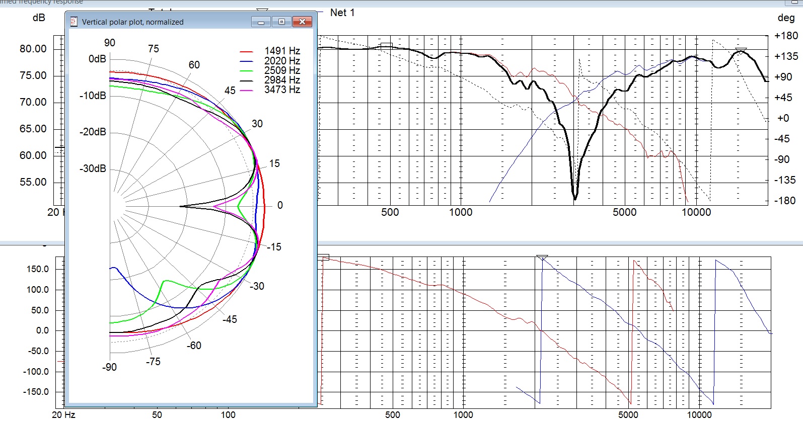

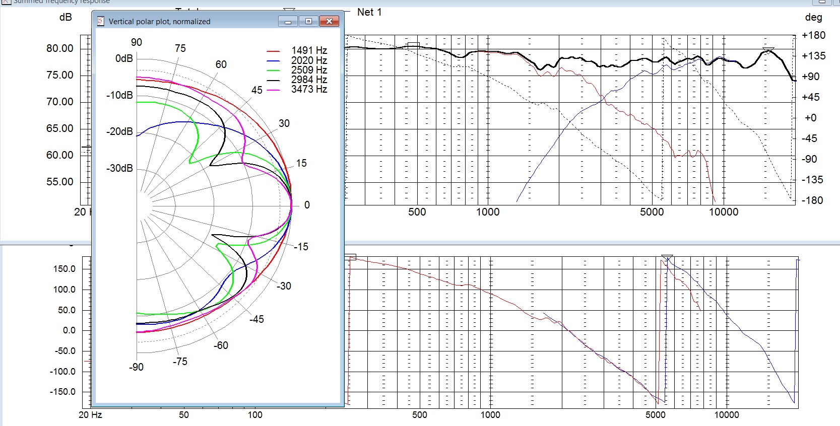

    Мне кажется причина в другом. modus, ты случаем не вне оси ВЧ слушаешь свои АС?
    При не инвертированной полярности и LR12 получаются "сиськи" ))).
    Может так получается, что ты под углом слушаешь свои АС и поэтому тебе звучит лучше, чем с инвертированной полярностью и одной сиськой.
    В целом можно сказать тема сисек не раскрыта
    Последняя картинка под углом 30 градусов (более менее будет уже при 15...20).

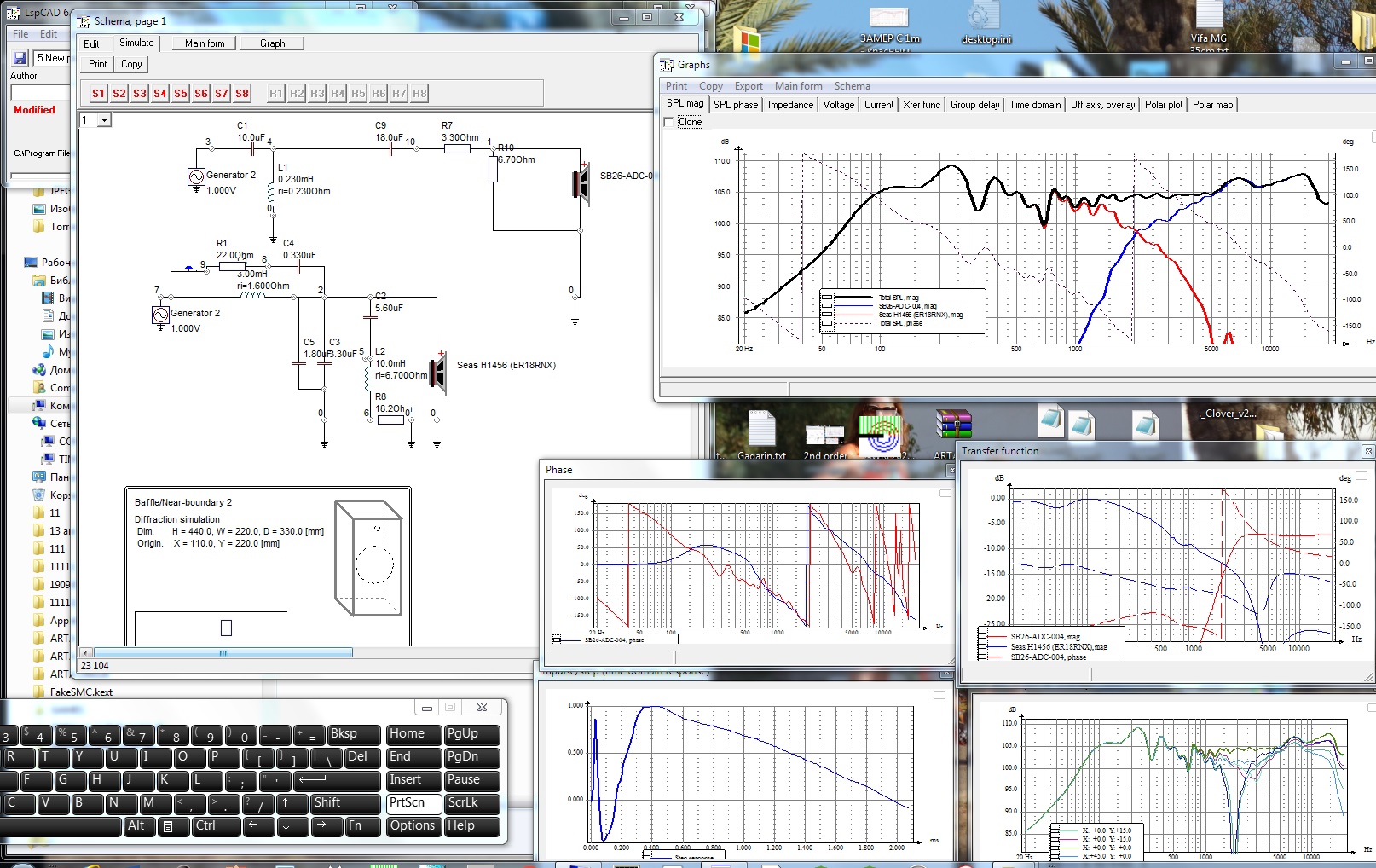

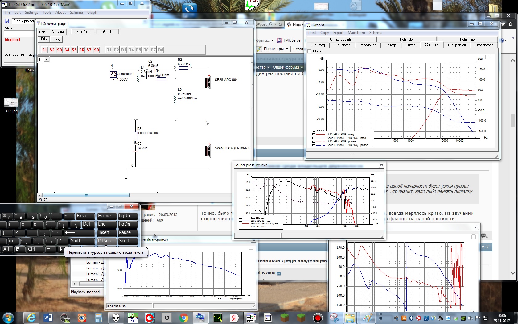

    Сегодня пол дня мучал вариант 2+3 порядок, спаял вот такой вариант фильтра.
    Вроде играет ровненько, ничего не режет ух
    ....а потом перевернул полярность ВЧ.
    Я понимаю, что возможно всё это выглядит абсурдно и глупо. Но даже этот вариант с перевёрнутыми твитерами играет лучше!
    Звук заметно приобрёл "хлесткость", болле рельефный бас, ударник ощущается диафрагмой как удар, а не как бухалка
    Я скоро в дурдом попаду.
    Я вас убедительно прошу - переверните дома твитеры, послушайте, и опишите как меняется (ухудшается) звук в настроенных колонках.
    ---------- Сообщение добавлено 17:23 ---------- Предыдущее сообщение было 17:21 ----------
    3+2.rar
    приложил файлы LSPCAD 6

    Да. я думал об этом, о том, что надо получить красивый Step response для драйва
    Но последовательный фильтр это дает только в 1 порядке. Во 2м порядке на басовике появляется катушка и она опять дает задержку. Да и не понимаю я как работает последовательный
    Я попробую спаять как нибудь вот это:
    ---------- Сообщение добавлено 20:07 ---------- Предыдущее сообщение было 20:05 ----------
    я кстати пытался симулировать в каде фильтры с задержкой на ВЧ - даже если получается степ, то на ФЧХ такой забор выходит....
    кароч каша в голове
