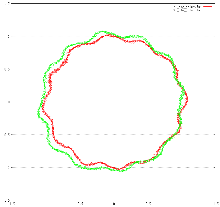

    Увеличивать количество полюсов в сверхтихоходном двигателе приходится, если невозможно обеспечить нужную форму тока в катушках, и масса диска не позволяет сгладить оставшуюся неравномерность момента вращения.
    Масса диска сглаживает неравномерность лишь в какой-то степени, поэтому увеличение количества полюсов всегда желательно. Иначе будет вот такое безобразие, характерное для прямоприводных аппаратов с обычным двигателем:
    У многополюсного двигателя такого безобразия нет, хотя есть другое безобразие - рабочая частота двигателя попадает в звуковой диапазон и есть рокот. Вот с ним сейчас и борюсь. Планирую сделать новый статор с неявнополюсной обмоткой со скошенными витками.
    Причём именно форма тока (именно ею определяется магнитный поток) должна быть согласована, а не форма напряжения
    Катушки двигателя питаются именно током, в усилителях реализована обратная связь по току.
    Тот вариант вообще плохой, поскольку теоретически способствует увеличению детонации. Тем больше, чем меньше отношение между частотой генератора и частотой импульсов с датчика.
    Отношение там достаточное - 33 Гц против 60 кГц. Да, и с датчика там идут не импульсы, а синус. Управление двигателем синусоидальное.
    Рокотом ты называешь механический рокот из-за неравномерности тяговой характеристики двигателя на переходе от полюса к полюсу, или магнитную наводку на головку? Неравномерность тягового момента решается, но достаточно сложно - очень точное расположение полюсов статора (при трёх фазах нужно строго 120 градусов смещения по пути вращения), далее очень точное размещение датчиков положения и их электронная балансировка по постоянному смещению и усилению синала, и очень точное изменение тока в тяговых катушках для отсутствия пульсаций момента вращения.
    Посмотри сервисный мануал на вертушки Studer/Revox. Там разбирается вопрос, как механической регулировкой датчиков положения устранить пульсации вращающего момента.
    Дело не в магнитной наводке. Рокот появляется в результате вибраций, возникающих при работе двигателя. Основная составляющая рокота - вторая гармоника частоты питания двигателя. Точно то же самое вижу MEMS-акселерометром на шасси проигрывателя и на подшипнике диска.
    Эти меры влияют на первую гармонику. Действительно, при точной настройке она практически исчезает. Но вторую гармонику таким способом убрать не получается. Снижение второй гармоники происходит при увеличении зазора в двигателе. Так ее можно свести практически к уровню шума виниловой массы (спектральная плотность которого растет с уменьшением частоты и на 66 Гц довольно высокая). Но при увеличении зазора падает максимальный момент двигателя, разгон становится некомфортным.
