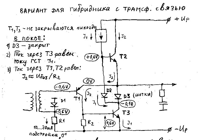

    Давно хотел спросить.
    А есть ли вариант выхода Алекса Никитина, на оригинальных транзисторах, но без сервы и обратной связи?
    Если есть например ламповый каскад с трансформаторной нагрузкой (межкаскадник короче), то с него постоянки не идет, выходное сопротивление и ток благоприятные для подключения выходных транзисторов. Схемка выхода без ООС и сервы была бы очень кстати.

    Вот идея термостабильного выходного каскада для гибридника " а ля TV Шилялис"
    Сам выходной каскад слушался с разными УН и показал очень неплохое звучание.

    ZugDuk,
    Ну нне впаявай серву и всё. Только температурный дрейф ноля возможен.. А подстроечником ноль ловить, ну не кошерно

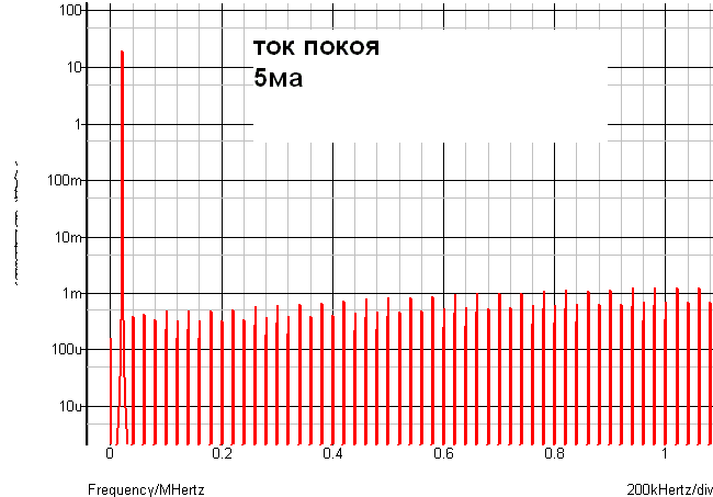

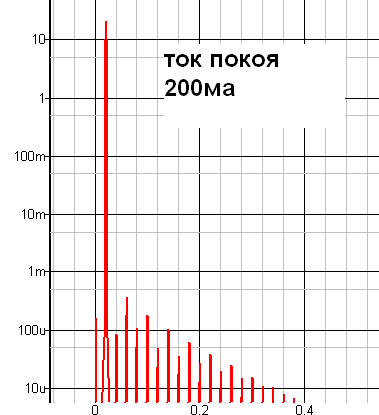

    Опять хорошую идею у Семигора подсмотрел:
    Подкрутил диодами смещение верхнего дарлингтона - здесь ток покоя под 200 ма и искажения на уровне 0.001% на 20кгц.
    про диоды: тут 2 shottky и один кремниевый. STPS диоды - мощные шоттки 2 в общем корпусе - подобные в любом блоке питания от компа.
    причем одного корпуса сдесь хватает. если убрать один мелкий шоттки то ток покоя будет под 10ма и искажения на вч раз в 10 выше
    схема на удивление устойчива.
    впрочем есть и недостаток - скорость наростания в плюс около 12В/мкс
    а в минус под 40 В/мкс
    можно и чуть упростить - заменить вольтдобавку на 1 резистор под 1к
    ОУ пытал TL071, OPA134, LM318.
    с ЛМ есть звон в режимах ограничения/насыщения, но без сквозных токов, не смертельно.
    по-моему стоило бы довести до ума...
