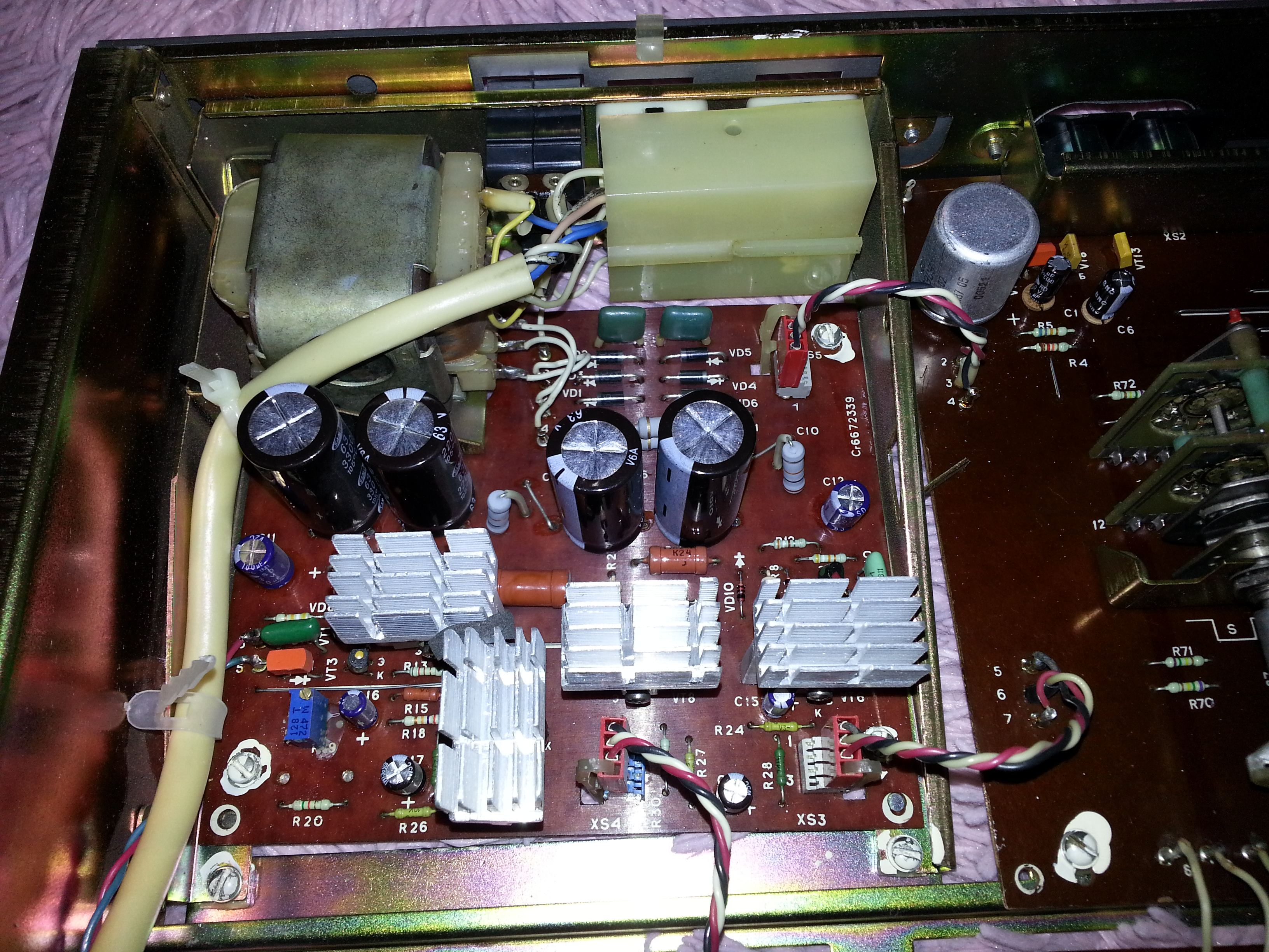

    На выходных сделаю, заодно фото внутренностей, думаю будет интересно.

    По умолчанию Re: Радиотехника УП-001

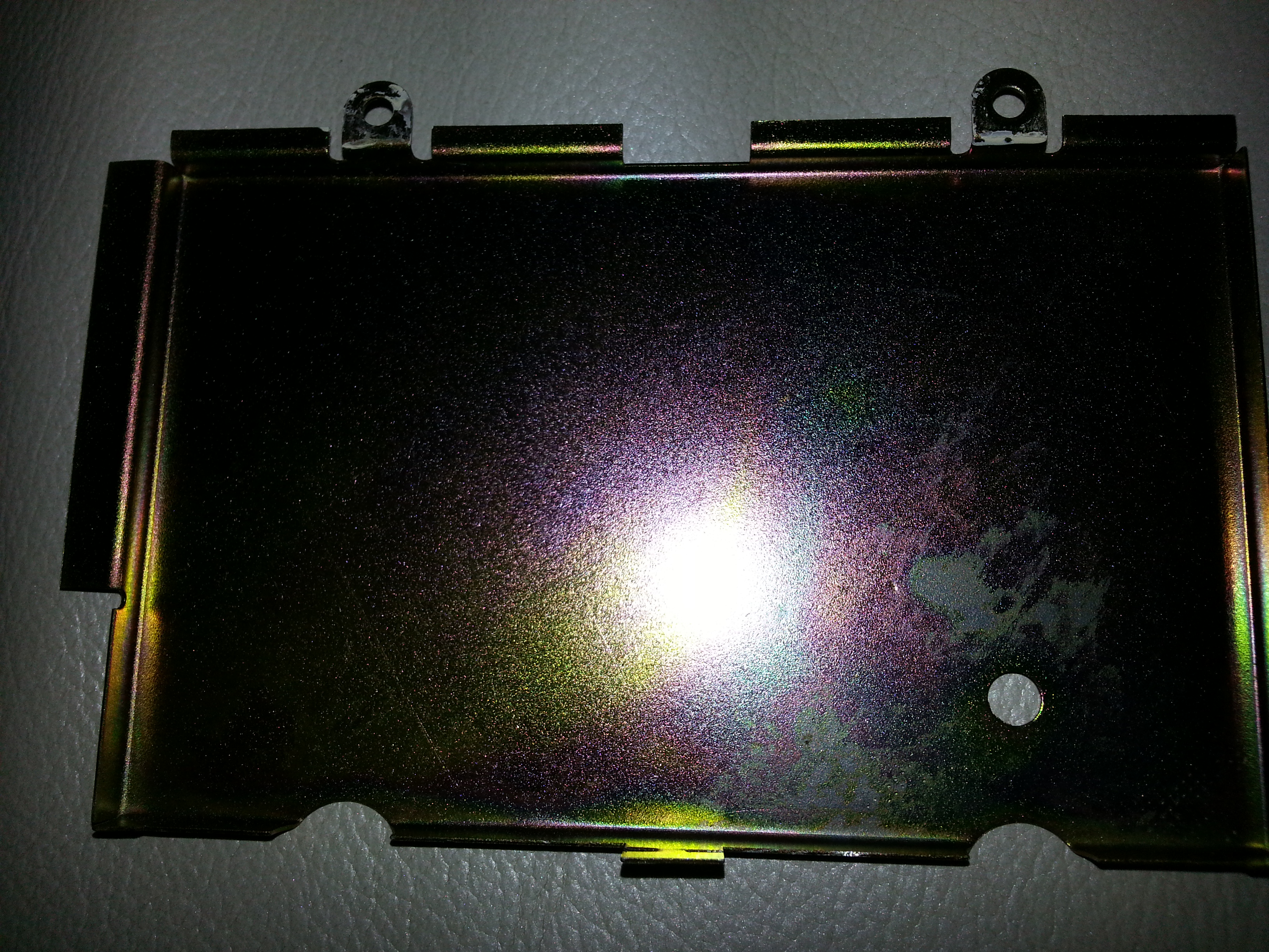

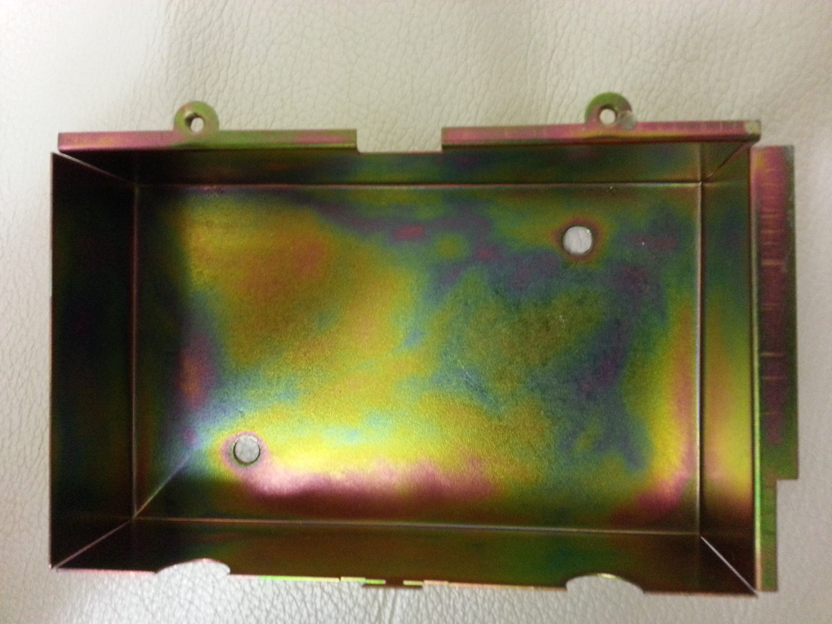

    ---------- Сообщение добавлено 22:34 ---------- Предыдущее сообщение было 22:22 ----------
    Внутренние размеры верхнего экрана: 119x73x29 мм (длина х ширина х высота) толщина металла - 0,5-0,55 мм. Ширина отгиба в местах винтового крепления - 3,5 мм, справа тоже можно 3,5 мм сделать, расстояние между центрами вытяжных отверстий с резьбой М3 - 70 мм, на противоположной стороне - выштамповка под паз в плате. Отверстия в кожухе абсолютно не нужны, т.к. на плате фоно-корректора нет никаких регулировок.

    Внутренние размеры нижнего экрана: 120x74x4 мм (длина х ширина х высота) толщина металла - 0,5-0,55 мм. Ширина отгиба в местах винтового крепления - 3,5 мм, слева тоже можно 3,5 мм сделать, расстояние между центрами отверстий - 70 мм, на противоположной стороне - выштамповка под паз в плате. Отверстия в кожухе также абсолютно не нужны, т.к. на плате фоно-корректора нет никаких регулировок.

    Воот, Большое спасибо) попробую начертить)
    Новичок Аватар для mercury_2005
    16.04.2009
    Оттуда, из лесу вестимо
    26
    Если нужны будут еще какие-либо размеры, то спрашивайте, я специально экран пока не ставил на место.
