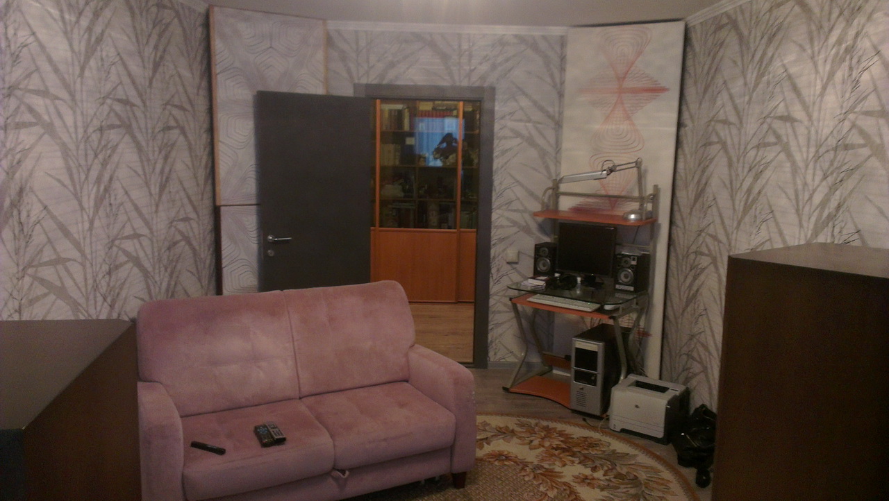

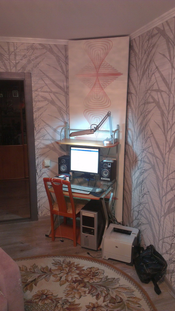

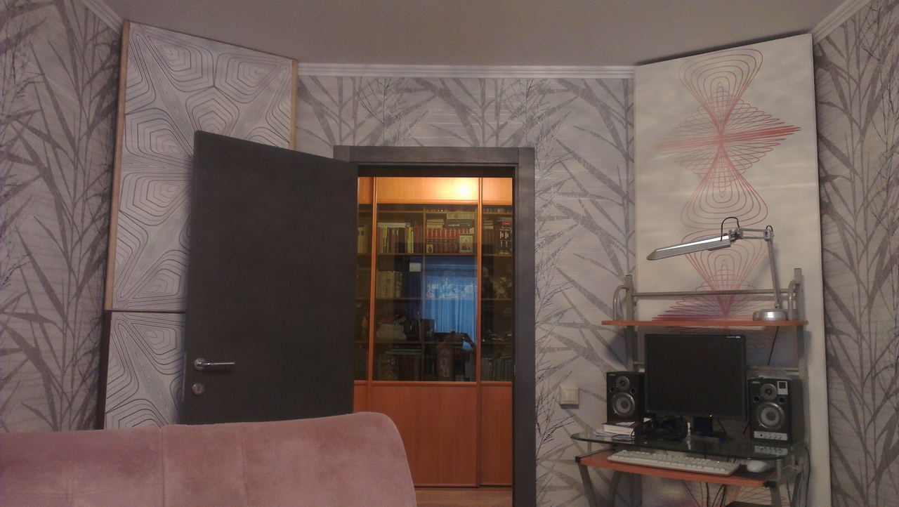

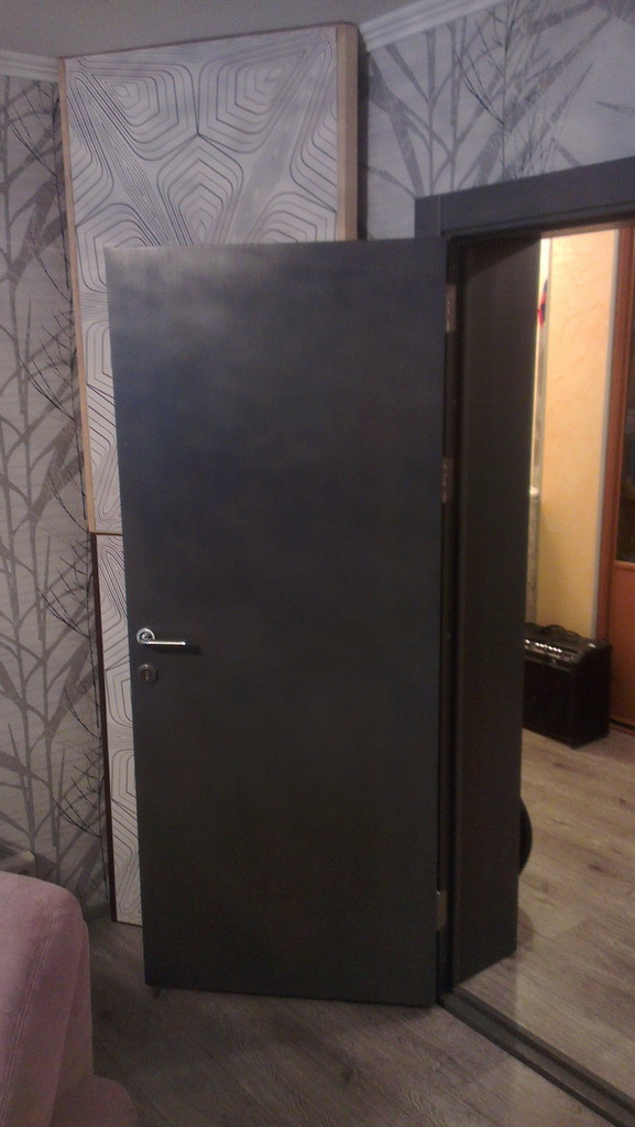

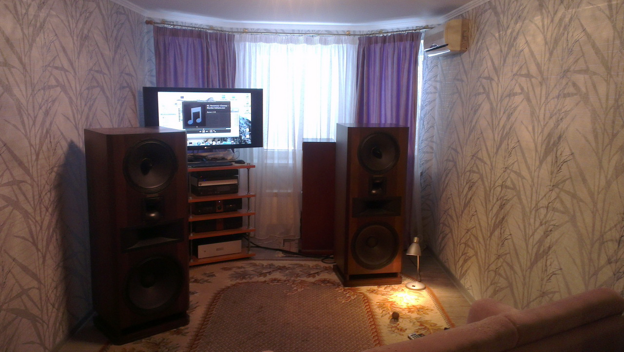

    Вчера, забрал у Алексея Прокофьева угловые поглотители, за одно послушав прекрасную систему на компонентах Krell, Tandberg и прекрасной акустике Rank Arena HT26 с кабелями Анатолия Щелкова.
    Мне поглотители пришлись ко двору.
    АС и место слушания умышленно стоят не по центру и не симметрично (так больше нравится).
    Результат - уменьшилась расхлябанность и гул, возросла голографичность и собранность подачи.
    Сорри за "туфтологию".
    Поглотители будут работать в системе, позже добавлю на стены по бокам рассеиватели по типу:
    https://echo-design.ru/catalog/akust...ed_pixels.html
    И сзади один диффузор Шредера
    https://echo-design.ru/catalog/akust...schroeder.html
    Алексею спасибо за предоставленную возможность послушать изделия.

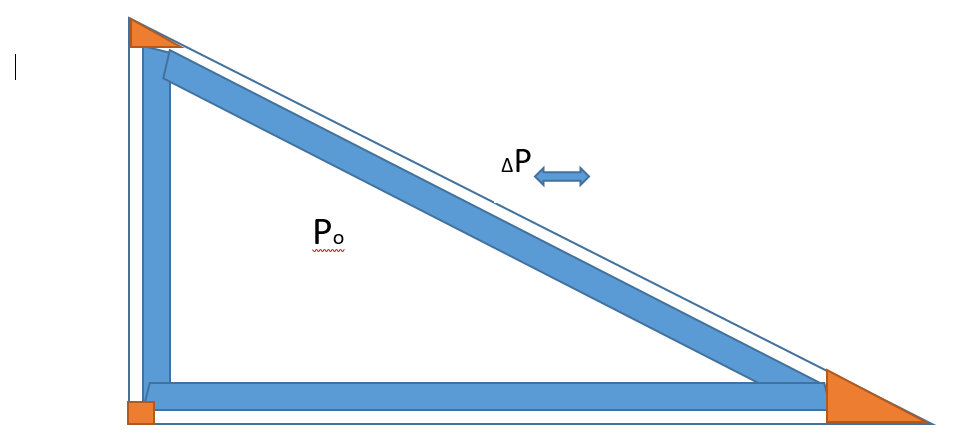

    Ну если больше "умников" нет?! То поговорим о трёх диапазонной конструкции.
    Представьтесебе воздушный шарик в углу комнаты. Под действием внешнего избыточного звуковогодавления его оболочка (мембрана) будет совершать колебания и частичнопреобразовывать его энергию в тепло. На частотах чья четверть длина волныменьше геометрических размеров шарика можно допустить постоянство давления навсех точках его поверхности. Теперь представим что шар имеет формупараллепипеда или призмы, плоские их часть имеют независимую подвеску и будутпод действием внешнего избыточного звукового давления совершать колебания.Частоту колебаний каждой плоской мембраны (панели) можно сделать практическилюбой. Разместив возле каждой панели слой пористого поглотителя, а в центреобщий свободный объём воздуха мы имеем несколько практически независимыхпоглотителя. Такая конструкция имеет ещё дополнительные преимущества посравнению с традиционными НЧКП. Слой поглотителя перед каждой панелью являетсядополнительным элементом ослабления колебаний для всех соседних. Панели самиявляються отличными демпферами и не требуют дополнительных усилий по увеличениюжёсткости как в традиционных конструкциях. Вот пример с призмой как напредыдущих фото.
    А одномодовая уже невмоде? Можно вопрос повторю: "поглотитель" настраивается на частоту моды?
