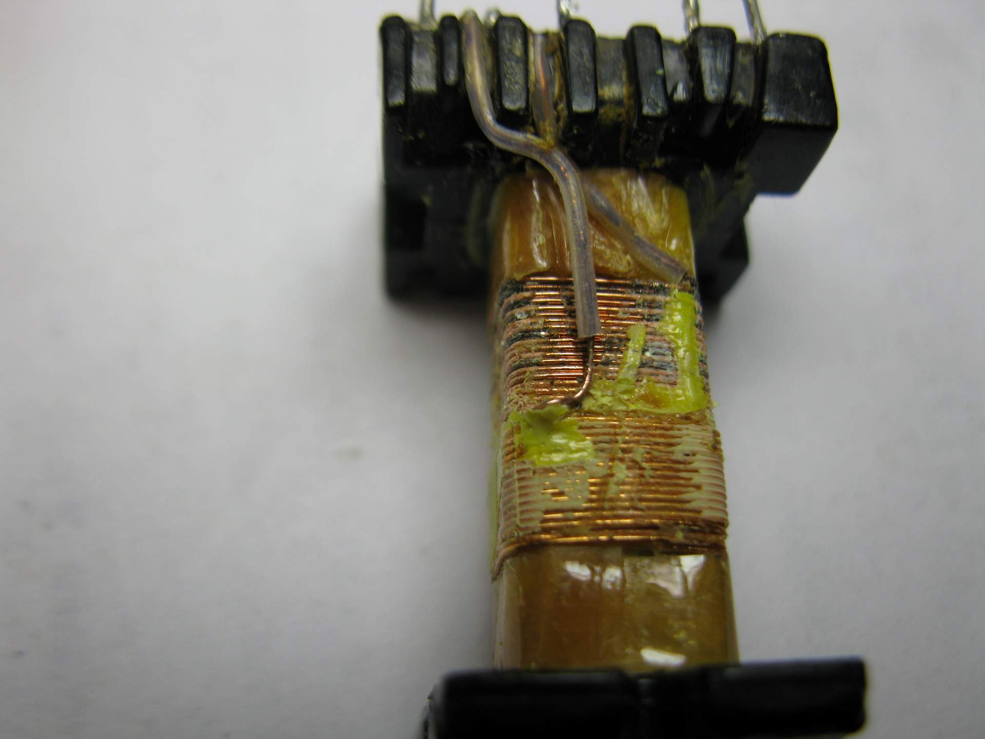

    Что случилось:
    Внутри БП что-то взрывается, вышибает пробки, комп естественно тухнет.
    Визуально:
    Остатки 7-и ногой (DIP8) микрухи без мозгов, вокруг копоть.
    По первой полезной ссылке смотрю схему дежурки "Chieftec APS-1000C" - "хомячок" зовётся TNY278PN.
    После прочтения инфы в сети и проверки деталей "капля никотина" выявлена - полный обрыв конденсатора C102 470x400. Визуально - вздут.
    Замена:
    TNY278PN на TNY280PN - 150 рублей +
    470x400 на ECAP (К50-35), 470 мкФ, 400 В, 105°C, 30х55, Low ESR, SNAP IN,B43509A9477M000 - 400 рублей =
    550 рублей + дорога.
    Важно:
    габариты кондёра от ECAP чуть больше, но только по высоте (55 против 48 мм), а запас есть, т.ч. без проблем.
    Заменил с трудом, пришлось разогревать 200 ватный паяльник что б прогреть плату и почистить отвестия. CT-96 хоть и с терморегулятором, но его не хватило...
    Включил - тишина в холодильнике. Дежурки нет... На С102 307 вольт. Пишут д.б. 380 постоянки... Выключил. Подождал пока напруга на С102 сядет...
    Прошёлся тестером без выпайки по резисторам на обрыв и номинал (где можно и приблизительно), по кондёрам на КЗ, ёмкость и ESR у электролитов. Не забыл диоды...

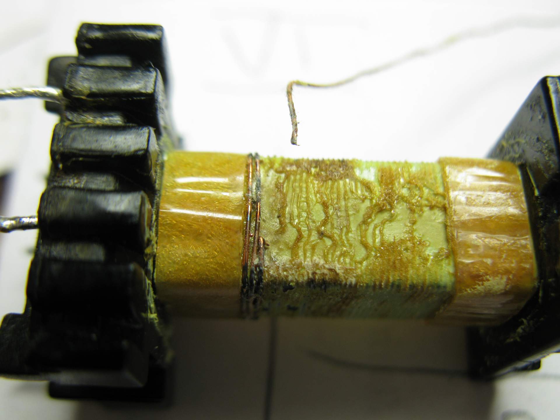

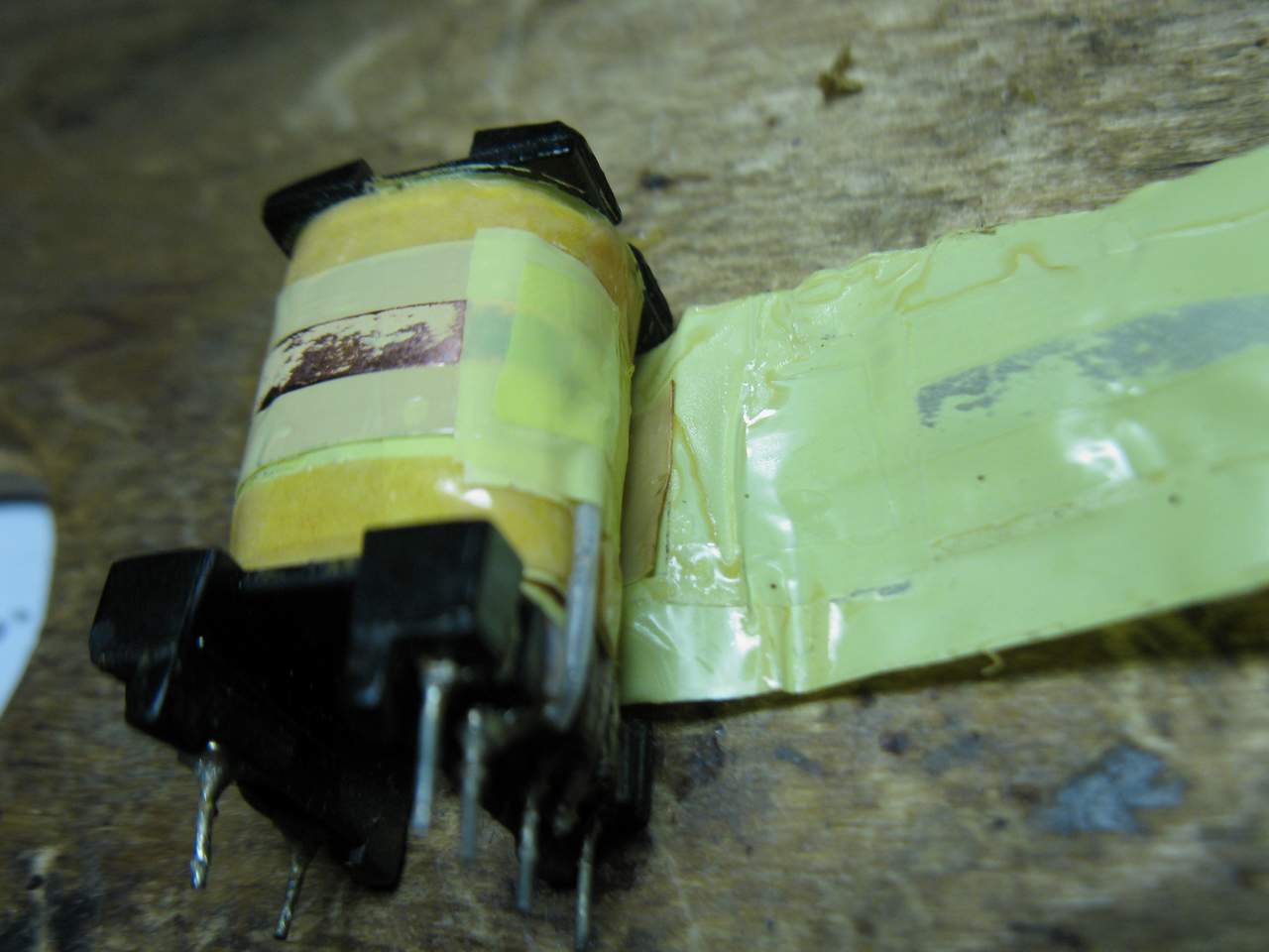

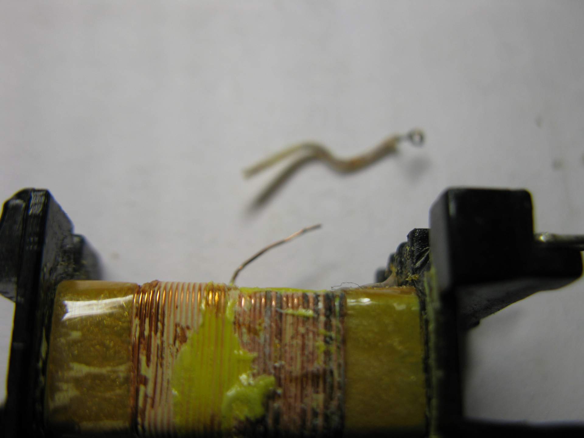

    Оказалось, что транс T501 дежурки имеет обрыв в первой обмотке (один вывод идёт на "+" С102, второй на IC501 вывод 4). Размотав транс увидел жуть не только в обрыве, но и Межвитковое в двух местах... И это в самом конце, т.е. обмотка была последняя (вторая половина обмотки "I")!
    Перемотал. Стал собирать, магнитопровод не одеть... Доп изоляция заставила распухнуть габариты, хрупкий магнитопровод насиловать не стал...
    Кроме того, перепутал направление самой нижней обмотки (2-я половина обмотки "I"). Можно было бы 1-у половину то же изменить, но с концами боялся запутаться. Направление смотки и намотки надо отмечать особо! Что б после понятно было, что является началом намотки и направление не перепутать!
    Перемотал снова, но уже избавился от старого уже не липучего скотча. Взял нарезки полосок от пакетиков упаковки деталей. Материал сильно напоминает фторопласт и при этом с трудом плавиться на паяльнике. 3-и, местами 4-е витка этого чуда позволили сохранить габариты, особенно учитывая, что выходная обмотка обеспечивающая ЕМНИП, 2А выхода для дежурки, намотана сдвоенным проводом D=0.9ММ. Надо умудриться изогнуть второй вывод так, что б он не создавал особых проблем другим обмоткам.
    Для памяти обмотки транса:
    1 экран
    2 1-я половина обмотки "I" - 49 (насчитал 50) витков D=0.25мм (запомнить начало и направление намотки)
    3 обмотка "II" - 16 витков D=0.25мм
    4 обмотка "III" - 5 витков D=0.9мм X2 (два провода параллельно)
    5 экран 2
    6 2-я половина обмотки "I" - 49 (насчитал 48) витков D=0.25мм (запомнить начало и направление намотки)
    Впаял. Вставил провод... Дежурка есть - 5,17В.
    Проверяю напругу на С102 - 283В! Ещё меньше чем была!
    Даю нагрузку - HDD 80GB от WD. Запускается по зелёному проводку, но БП вскоре отключается...
    Вспоминаю что были разговоры о том, что бывает современным БП нужна нагрузка. Нахожу какую-то мать с ЦПУ, цепляю, стартую пинами на мамке... работает.
    Делаю замер на С102 - 377В!
    Осталось собрать в корпус, воткнуть в комп и гонять. Если вылетит то наверное отпишусь... Удач!
    Фотки:
ID:	304894 Нажмите на изображение для увеличения.
ID:	304895 Нажмите на изображение для увеличения.
ID:	304896 Нажмите на изображение для увеличения.

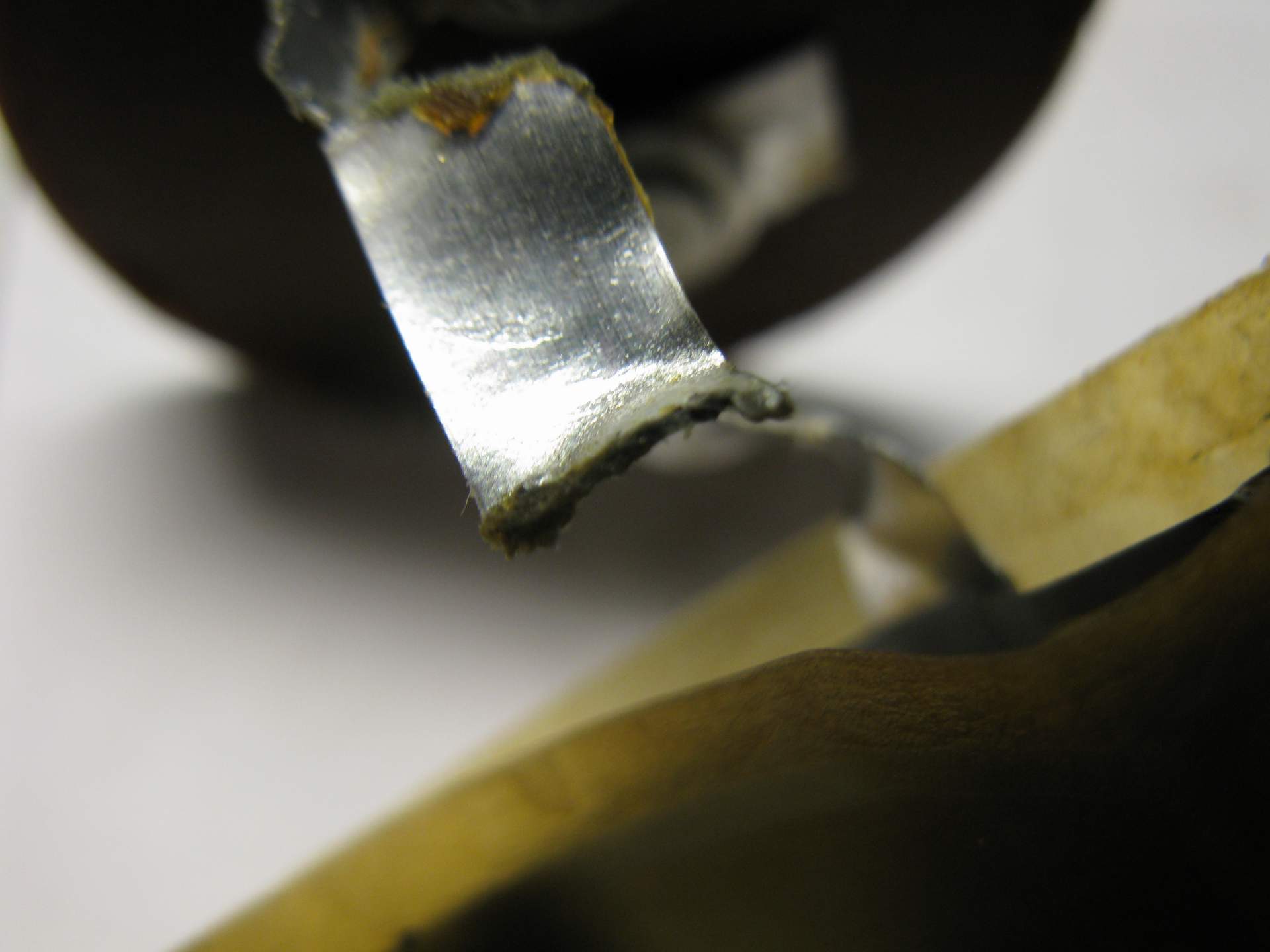

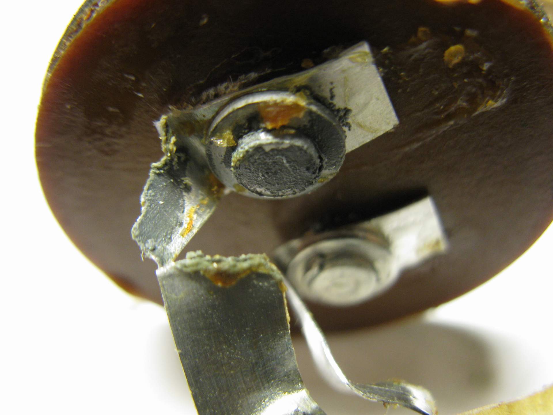

    Не удержался и вскрыл таки "дохлый" кондёр.
    Собственно сам обрыв.
    То что осталось на самой пластине, то есть ничего!
    Ну и собственно сам контакт - съеден!
    На лицо жуткая коррозия. Причина мне не известна. Конструкция самих гибких выводов достаточно длинная и гибкая, что б даже при самом огромном вздутии не произошёл обрыв от натяжения.
    Родной назывался так: TEAPO LH 85C A3 400V 470mkF.

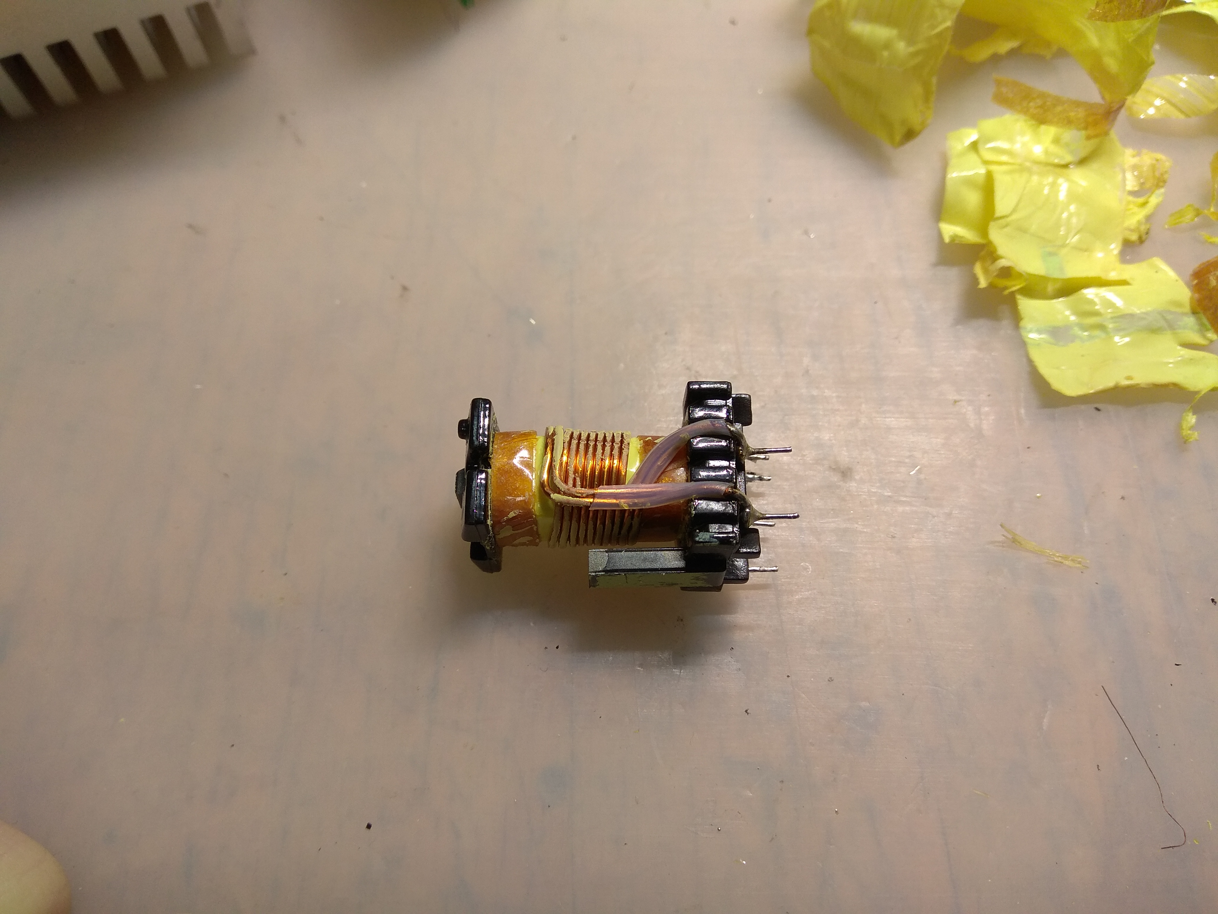

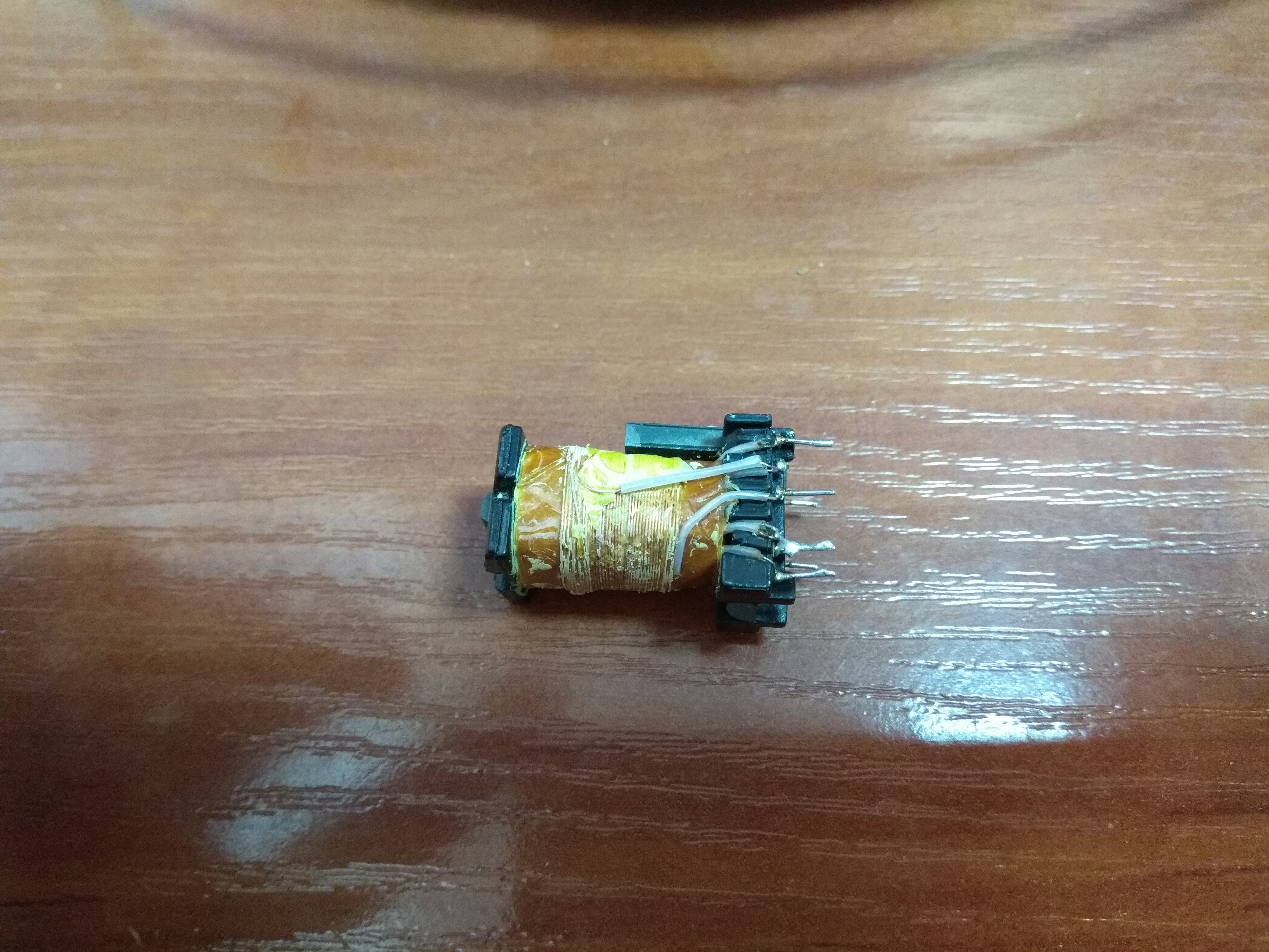

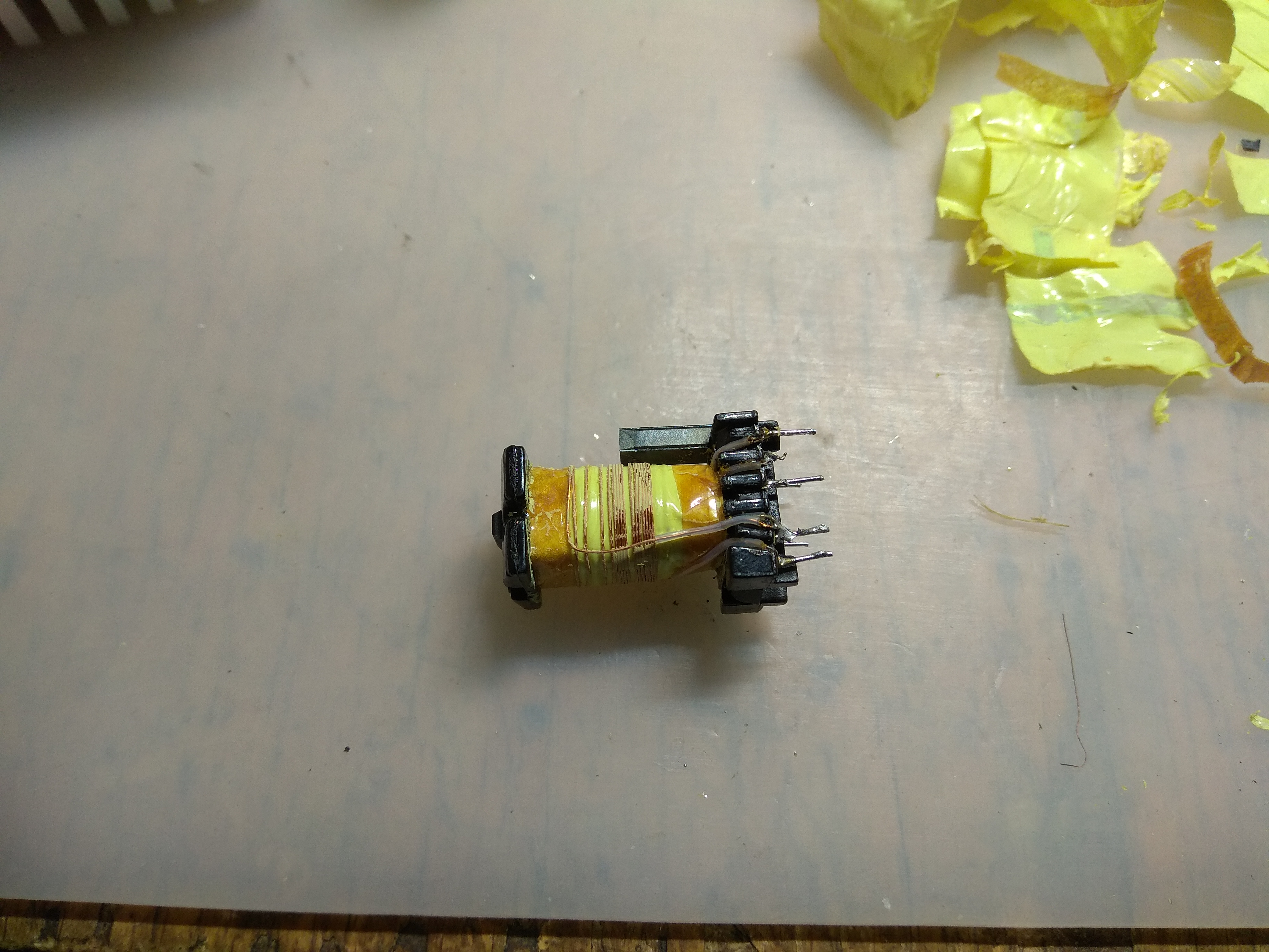

    Спасибо за статью. Помогла. Блок APS-1000C
    На трансформатор грешил в последнюю очередь, так как обрыва не было, а вот пробой оказалось был, то-же на первой от центра обмотке.
    Так-же, кроме обвязки TNY278PN сдох диод D101 (1N5408) через который происходит заряд конденсатора до запуска PFC, из-за того что этого не заметил, при попытке выхода БП на рабоче напряжение, пара транзисторов 24N60C3, качающих PFC дроссель, были в шоке (один из транзисторов покинул этот мир, но лампа спасла от ужаса), когда попытались через себя зарядить и тут-же разрядить новый конденсатор 560µF.
    Транзисторы заменил на SPW35N60C3.
    По поводу витков:
    1. 50 (0.25)
    2. Экран
    3. 5 (0.9х2)
    4. 16 (0.25)
    5. 50 (0.25)
    6. Экран
    Феррит транса поломал, благо что есть доноры, старые БП, в которых на подобном феррите выполнены трансформаторы управления транзисторов силовой части, единственное, феррит из донора пришлось подпиливать, чтоб подогнать зазор 0.5-0.6мм (у донора был около 1мм).
    По мере размотки транса, делал фото (Кроме первого экрана), хотел бы поделится, вдруг кому-то тоже пригодится:
    Скрытый текст

    По умолчанию Re: Ремонт блока питания Chieftec APS-800C (Решено)

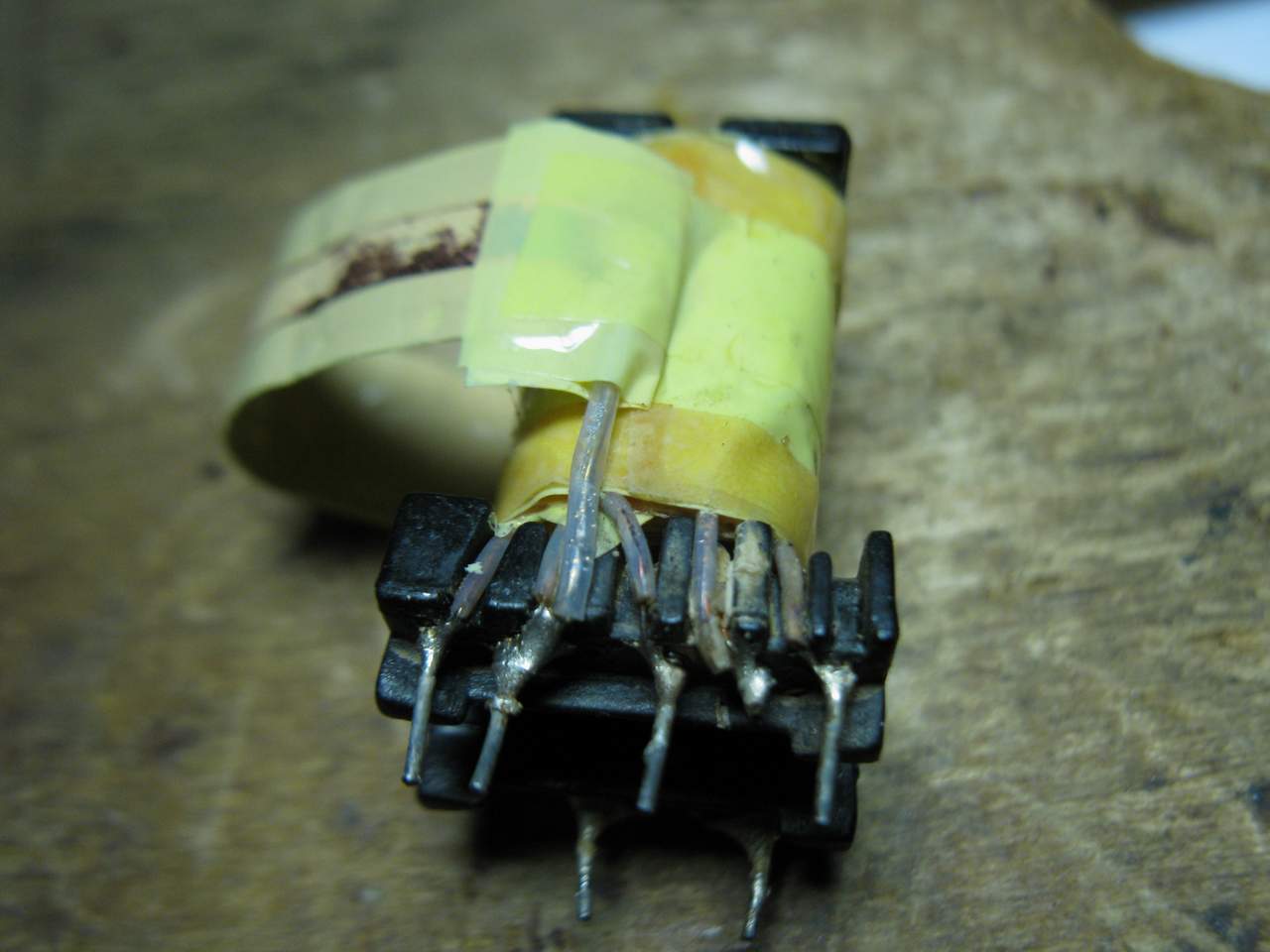

    Чем смог.
    Я считал очерёдность с внешнего "диаметра" к нутру.
    Вот наружный экран (у меня пункт первый):
    У вас, видимо, наоборот. Ну что б не запутаться. Наверное на производстве, так как у вас. А я разматывал готовое изделие.
    З.Ы. Работает и по сей день.
