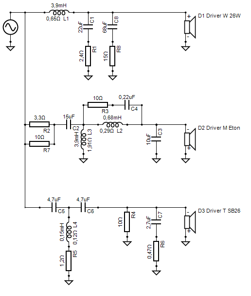

    В ходе разных экспериментов, замеров и прослушиваний последняя схема фильтров выглядит следующим образом:
    Кратко что дало слышимый положительный эффект:
    1. Замена белых мундорфов на Jantzen Superior Z-Cap на проходе в СЧ и ВЧ секции
    2. Проходной резистор в ВЧ секции выкинут и заменен на параллельный и цепочку RС
    3. Замена проходного резистора в СЧ секции на Mundorf Supreme
    4. Снижение индуктивности катушки в НЧ секции с 5.6 мГн до 3.9 мГн
    Схема получилась не простая, но меня конечный звук пока очень радует.

    Цитата Сообщение от rsergio Посмотреть сообщение
    Вместе с Poweramp-01 и MSB Analog играет очень здорово, гораздо лучше чем раньше со старым фильтром и Lynx Hilo ;)
    Поздравляю!
    А каким проводом выполнена разводка внутри АС?
    Насколько слышен был эффект? На грани самовнушения или явно? Думаю менять ли у себя МОХ.
    Интересно ещё что лучше эти Mundorf Supreme или Mills... По мощности и цене один Supreme эквивалентен двум Mills-ам.
    Изначально Klotz 2x4.0, но есть мысли попробовать что-то другое.
    Когда поменял МОХ на Supreme, то по первым ощущениям вроде мало что поменялось. Потом поменял ещё катушки на ленточные и вернулся обратно к сравнению на другой день. После Supreme переходя на МОХ уже разница отчетливо слышна - звук мутнеет, становится более задавленным и менее прозрачным. Пробовал даже ставить меньший номинал МОХ, чтобы СЧ чуть поднялись, но в итоге Supreme все-равно играл более детально и прозрачно.
    По мощности - 20 Вт тоже очень радует, особенно посмотрев у знакомого горелый резистор на СЧ в его АТС...

    rsergio, два момента вызывают сомнение:
    1. Большое активное сопротивление катушки в фильтре НЧ динамика, целых 0,65 Ом.
    2. Наличие "прозрачности " в звучании Поверамп, т.к. на выходе электролит, не охваченный обратной связью.
    P.S.
    Имею Поверамп 4-й версии с буфером между УН и УМ, где на выхлопе стоит составной электролит из 8шт. Nichicon FW по 4700мФ, 3шт. Nichicon KZ по 1000мФ, 4шт. Nichicon KZ по 100мФ - суммарная емкость конденсатора 41000mF.
    При штатном включении акустики нет у Поверампа и близко прозрачности звука Зен9 (личный аппарат). У Зен9 выходной электролит охвачен обратной связью, в результате меньше "гадит" звуку.
    Пришлось применить известное решение и подключить входы фильтров СЧ и ВЧ динамиков до выходного электролита усилителя, вход фильтра НЧ динамика штатно - после выходного электролита. Подключение АС стало 3-х проводным с общим минусом, а на задней стенке усилители и акустики - по 3 клеммы на канал, а не 2. Так звук Поверамп обрел прозрачность.
    До этого оно было 0.89, стало 0.65 Ом - это вполне нормально для катушки на воздухе, да и динамик восьми омный.
    При таком разделе СЧ/НЧ ставить на железе не стоит.
    У каждого своя точка отсчета. Из всего что приносил домой верх лучше отыграл только мощник Luxman M7i, но по низу он оказался слишком мягким. После переделки НЧ секции возможно он заиграл бы куда собранней.
    Попахивает религией. НЧ динамику с разделом 600-800 Гц воздушный сердечник ничего не дает. ИМХО нужно снижать сопротивление катушки минимум до 0,2 Ом. Джанзен делает катушки на фероновых сердечниках-катушках (порошковый железный сплав), в ...мании продаются, если на трансформаторном железе не нравится.
  16. #135
    Аватар для rsergio
    09.02.2013
    462
    По умолчанию Re: Трехполосная АС на SS 26W/8867 + Eton 3-400 + SB26ADC
    Есть человек, который повторяет этот проект и купил катушки на сердечнике. Подключил, послушал, сейчас заказывает на воздухе...
    Я никого не отговариваю, но сам не собираюсь ставить на железе.

    Небольшие корректировки фильтра после множества экспериментов:
    1. На НЧ поставил катушку на 3.3 мГн и сопротивлением 0.28 Ом. На воздухе. Низ не узнать - стал рельефный и более точный, ушла излишняя мягкость.
    2. Убрал все ленточные катушки что на ВЧ, что на СЧ - на слух они играют более "грязно". На СЧ поселился монстр из 3 мм проволоки, сопротивлением 0.07 Ом. СЧ очень чисто и натурально теперь играют, ушел "серый фон".
    3. На ВЧ все-таки вернулся последовательный резистор. Не хочет ВЧ играть напрямую от усилителя - брыкается. Поставил Mundorf Supreme - очень прозрачный резистор, с ним играет ровно и детально. МОХ резисторов практически не осталось, постепенно все меняю на Supreme.
