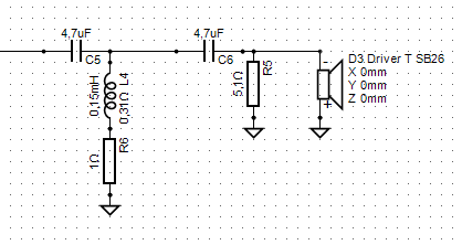

    Не могу не поделится радостью - чуть переделал ВЧ фильтр и акустика заиграла новыми красками.
    Появилось ещё больше объема, ушла муть, инструменты налились живостью и пугающим реализмом, появилось много деталей, которые раньше где-то терялись по пути.
    Для интереса попробовал поставить последовательно резистор всего на 0.47 Ом. Муть вернулась, объем пропал. Быстро вернул все обратно. Все-таки последовательные резисторы много в звуке убивают. За ними то и разницу в конденсаторах не так слышно было, теперь хоть понятно зачем поставил туда красные Jantzen и можно попробовать и другие послушать.
    Выходит надо и на СЧ резистор тоже убирать, но там так просто не выходит - слишком сильно меняется АЧХ/ФЧХ и надо почти все детали менять. Пока поживу с тем что получилось, а там будет видно ;)
    Проволочный резистор не пробовали?
    Вот ещё по теме:
    https://forum.vegalab.ru/showthread....=1#post1954491
    Интересно ещё попробовать снимать сигнал на пищалку с отвода от катушки фильтра, т.е. выполнить катушку как автотрансформатор. Правда с ленточными катушками это не просто организовать.

    Кстати, у моих так само собой получилось, что в фильтре пищалки нет резисторов

    Возможно у пищалки просто выше искажения при работе от генератора с ненулевым выходным сопротивлением (т.е. последовательным резистором в фильтре). Индуктивность катушки пищалки немного меняется при изменении её положения в зазоре и вместе в резистором образуется нелинейный делитель напряжения.
    Дайте ссылку, если у кого то есть измерения нелинейных искажений ВЧ головки с резистором и без.

    По умолчанию Re: Трехполосная АС на SS 26W/8867 + Eton 3-400 + SB26ADC
    antiluser, а что там? Раздел у меня и так не высоко и подавление выброса на СЧ тоже имеется.

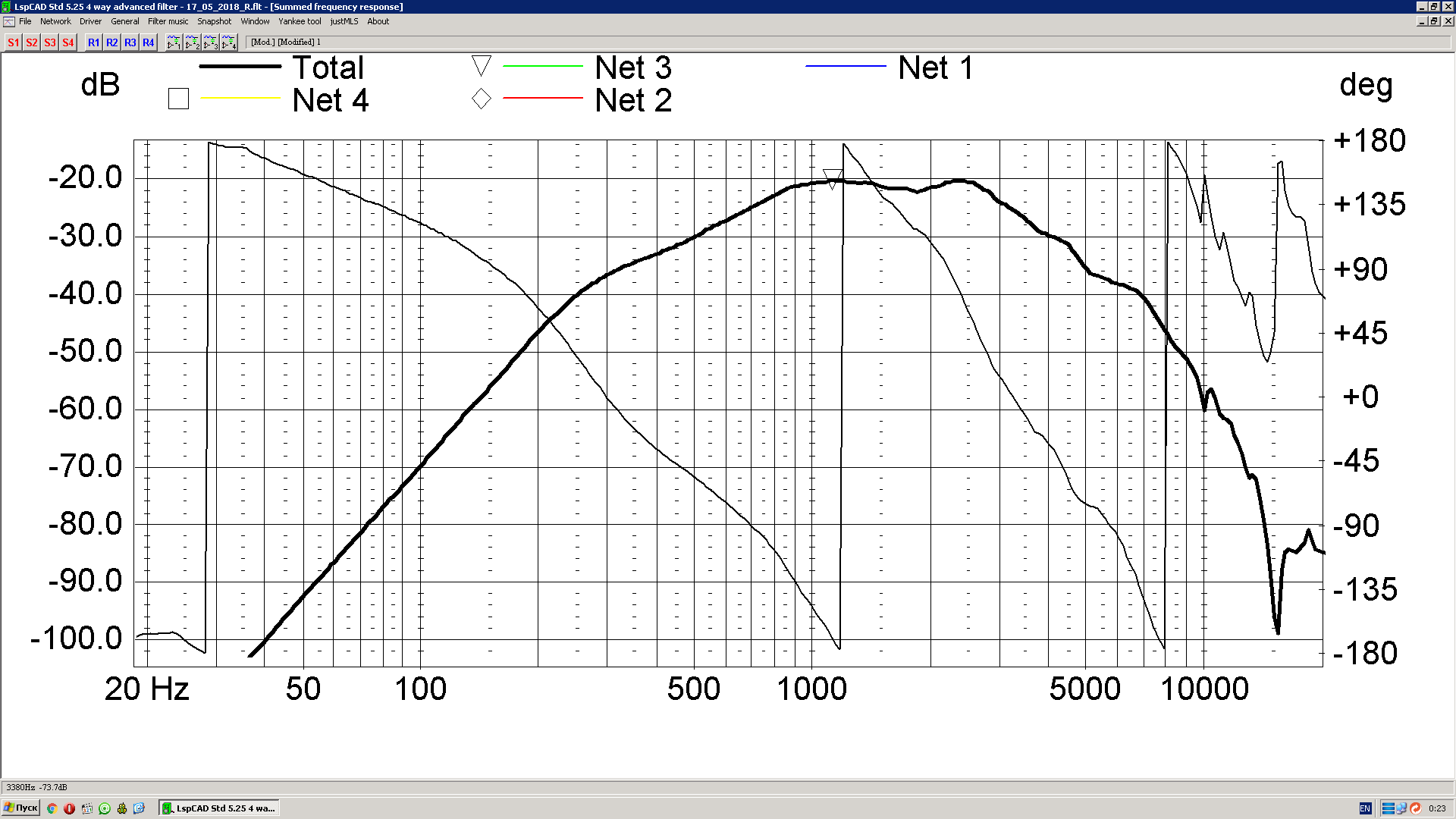

    rsergio, так у меня теперь выглядит Нажмите на изображение для увеличения.
ID:	326260 Только так стало возможным забыть про этот пик и спокойно наслаждаться музыкой.
    С уважением, Игорь.
    Обычно в этом случае искажения ниже.
    Я уже давно про него забыл и наслаждаюсь музыкой, но хотелось больше воздуха и объема.
    Замена конденсаторов на ВЧ дало небольшой эффект, но не достаточный. А вот выкидывание последовательного резистора сильно поменяло звук в лучшую сторону.
    Теперь думаю как избавиться от резистора на СЧ, но там не так все просто - импеданс просаживается до 2.4 Ом, так что пока думаю как сделать и надо ли вообще
    Да, там не так просто убрать резистор. Этот полосовой фильтр достаточно узкополосный, и резистор сильно влияет на его добротность.
    С уважением, Игорь.
