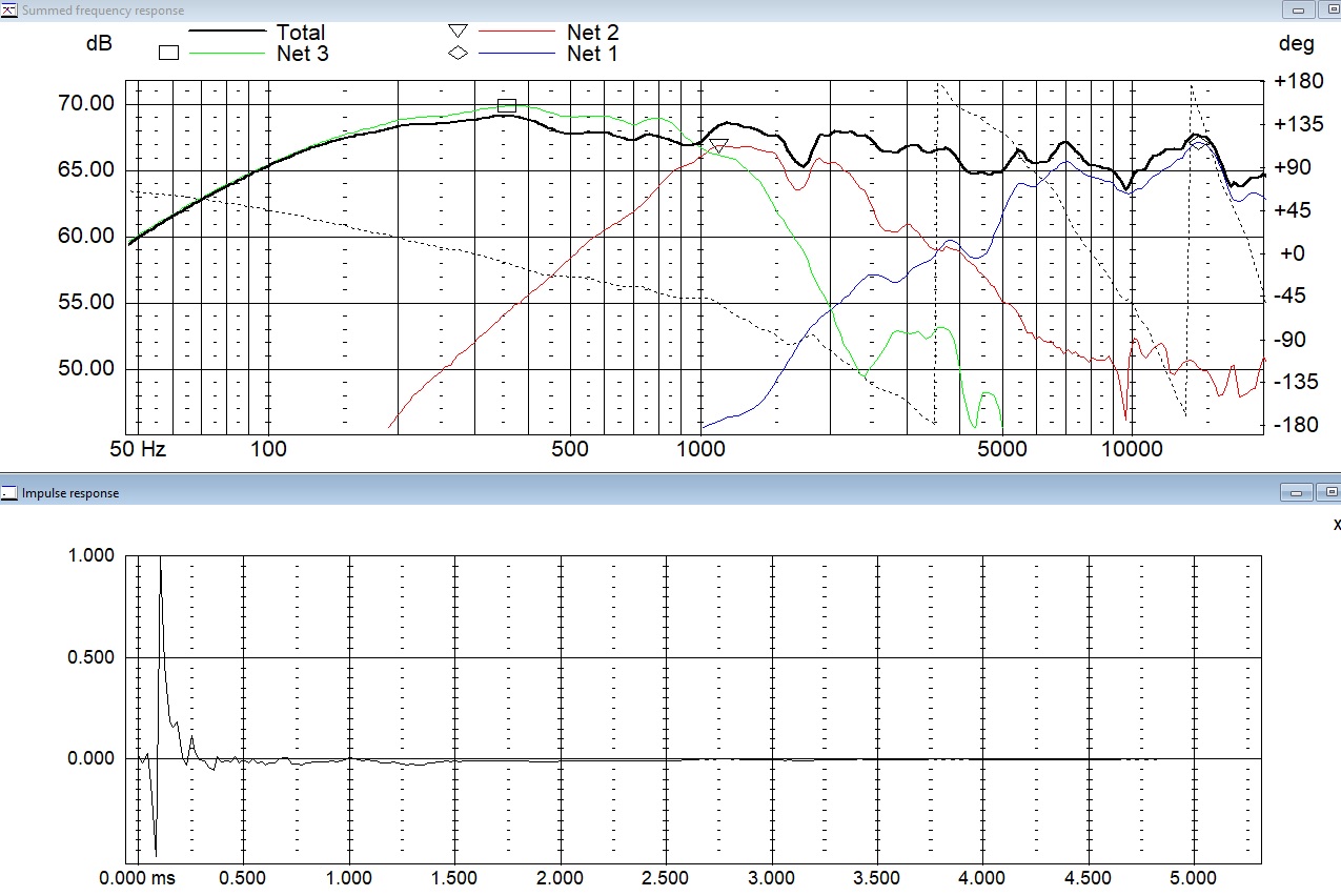

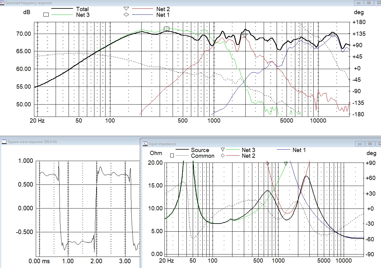

    По умолчанию Re: Трехполосная АС на SS 26W/8867 + Eton 3-400 + SB26ADC
    Как вариант можно отодрать колпачёк у SB26, поменять фильтр и дать еще один шанс данной АС против нового мега супер проекта. Тональный баланс с наклоном АЧХ сохранил
    Чего-то мне этот фильтр напоминает

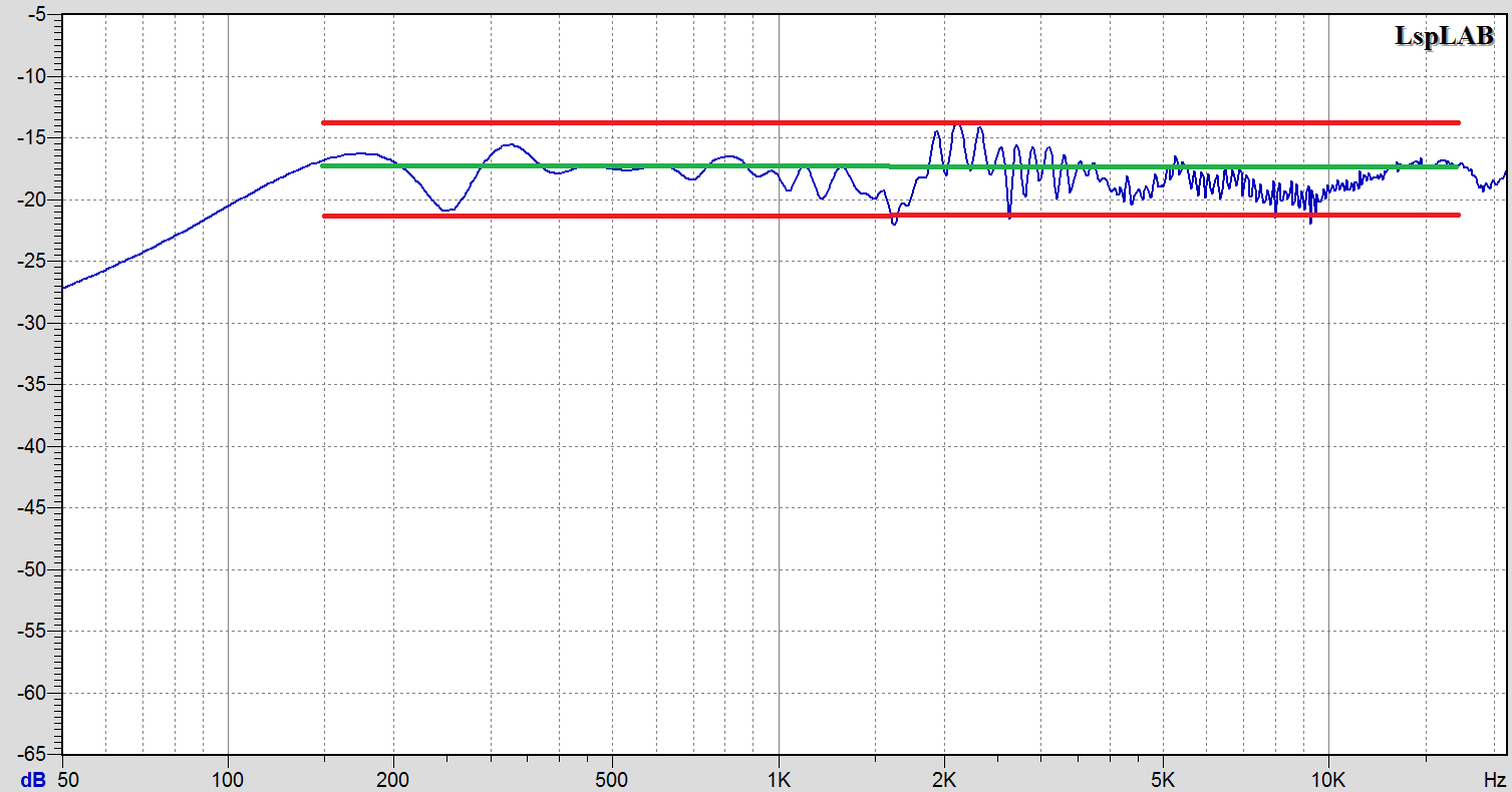

    Для особо злых вольдемаров отвечу в последний раз одним из последних графиков замера в метре:
    Все в пределах, как любят писать многие, +- 3 дБ.

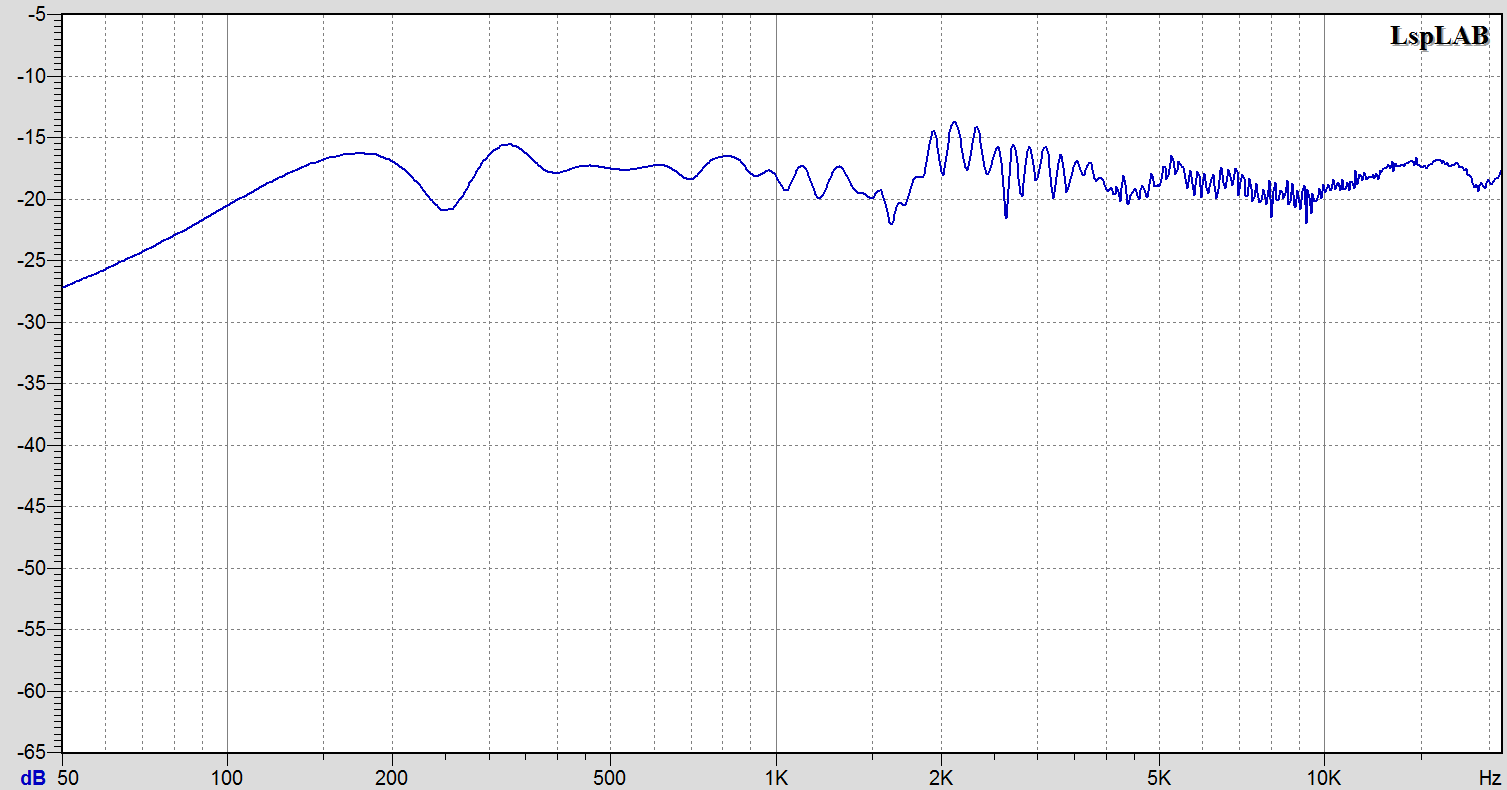

    Вот видишь, опять крутишься, твои измерения выше за которые и была речь, так не было горба ?
  13. #192
    Аватар для rsergio
    09.02.2013
    462
    так не было горба
    Дураку видно, что разрешения графика на НЧ существенно ниже, с большей сглаженностью, чем СЧ и ВЧ. В итоге получается что НЧ как-бы прямая линия, а на ВЧ что-то туда сюда херачит, хотя на деле на НЧ/СЧ горки не меньше, просто окно в 20 мс это выглядит именно так - 20 мс хватает для ВЧ, но не хватает для показа полной АЧХ для НЧ. Кто понимает, что такое длина окна таких глупых вопросов не задает. Кто не понимает - выложил график с полным окном в 500 мс, где НЧ во всей красе с комнатой. Но даже на том графике все в пределах тех же +- 3 дБ.
  14. #193

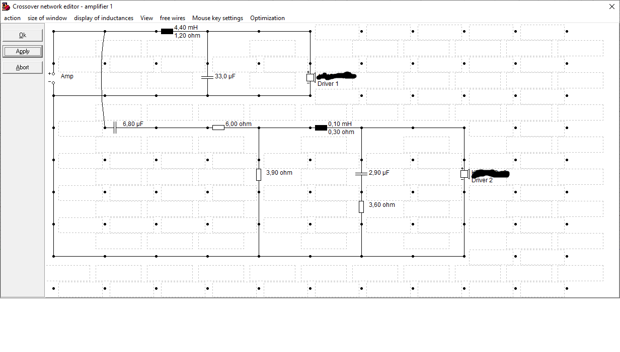

    Просто они так вусмерть заэквализировали свои АС
    Мимо, эквализации ноль, и фильтра проще не придумаешь

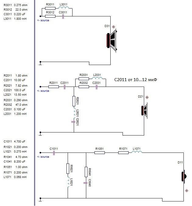

    не могут провести воображаемую прямую линию
    Во как, ты даже с ачх фантазировать умеешь, не только с проводами и конденсаторами, высший пилотаж
    А ещё в этом простейшем фильтре есть возможность трёх подключений вч без изменения его деталей и их расположения, для особо слышаших, среднего слуха и совсем глухих
