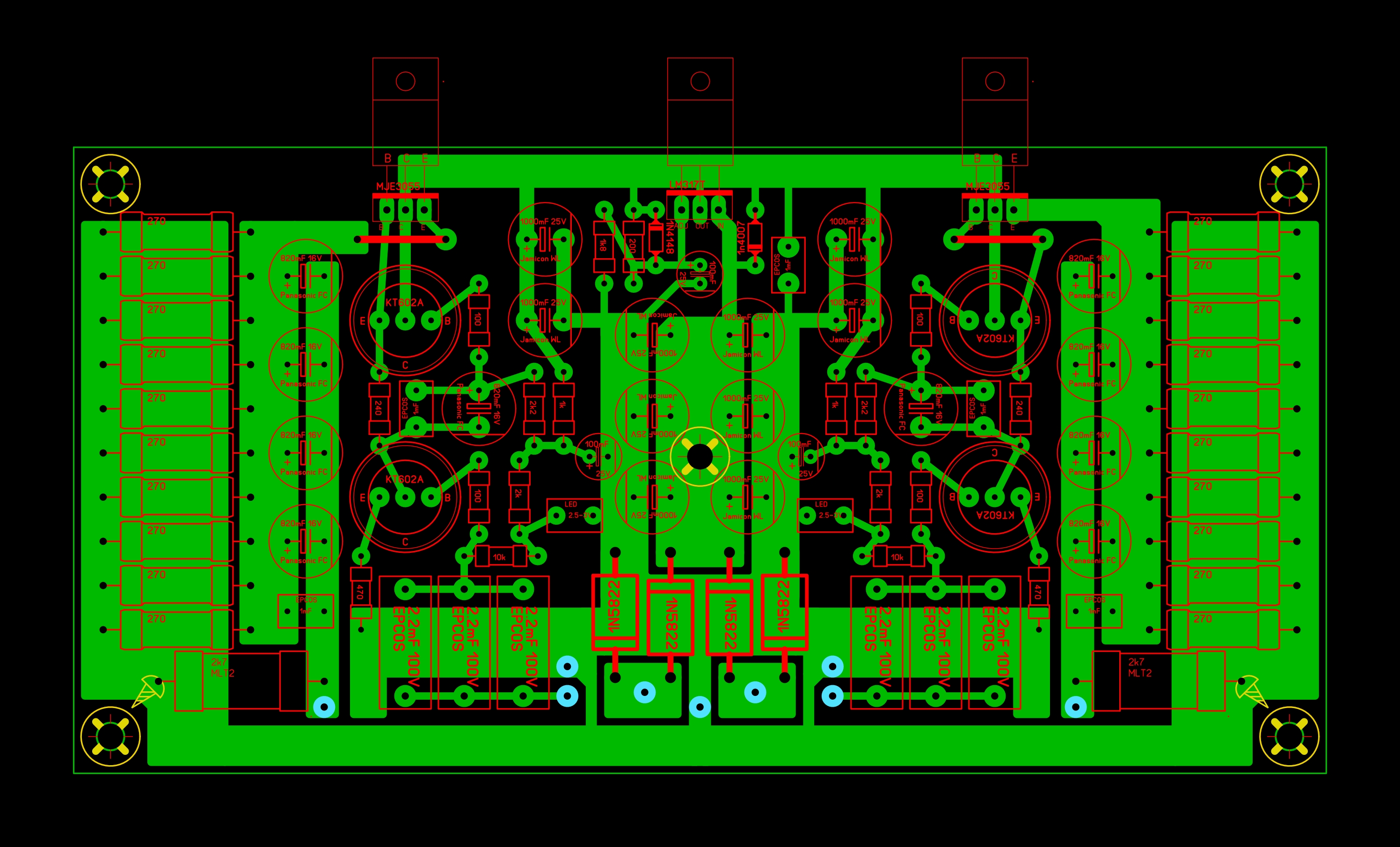

    Тем временем...
    Прототип с питанием на LM317
    забыл перевернуть ёмкости в правой половине платы )
Название:	прото фото 1.JPG
ID:	305492   Нажмите на изображение для увеличения.
Название:	прото фото 2.JPG
ID:	305493   Нажмите на изображение для увеличения.
Название:	прото фото 3.JPG

    А зачем выпрямитель максимально близко ко входу? Если вопрос про 2 разных питания из первого поста был т.к. хочется симметрии, то лучше 2 подальше, чем 1 так
    Если резисторы поставить очень плотно, они не смогут нормально охлаждаться, можно хотя бы на разной высоте их тогда паять
    24.10.2014
    Ульяновская область
    299
    По умолчанию Re: Усилитель для наушников И. Семынина с УН
    Нет два питания не из-за симметрии. Есть два транса (торы), один с двумя обмотками 2х14в торэл и один с одной на 18в но очень хороший с экраном сетевой, ТХХ 3мА и т.д и т.п сделанный на заказ. Решил применить второй, который 18в.
    Да, резисторы будут на разной высоте. 10 шт исходя из опыта по нагреву в обычном повторителе.
    Надо будет проработать этот вопрос. Не могу определиться, оставить LM317, или использовать ЭД на лоджике со стабилизацией.
    Если что можно резисторами в первичке лишнее погасить, или CRC
    С шунтом — без разницы А без шунта, у них обоих реакция на нагрузку по своему не идеальная. Мне кажется здесь ЭД лучше, но надо слушать конечно
    С меандрами не очень хорошо в схеме с повторителем на составном транзисторе
    Резистор между б-э выходника есть?
