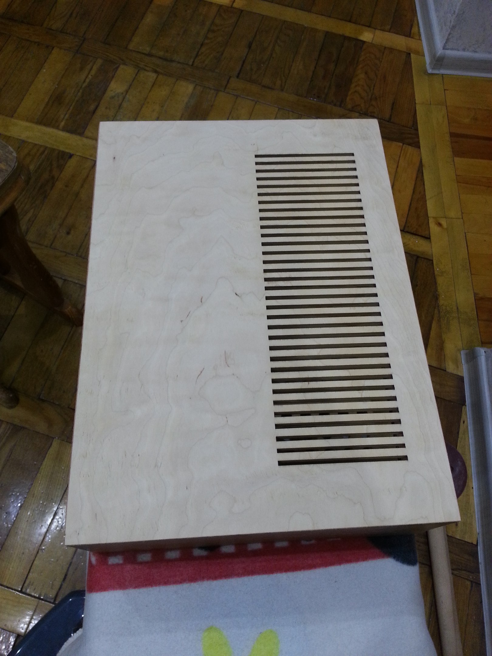

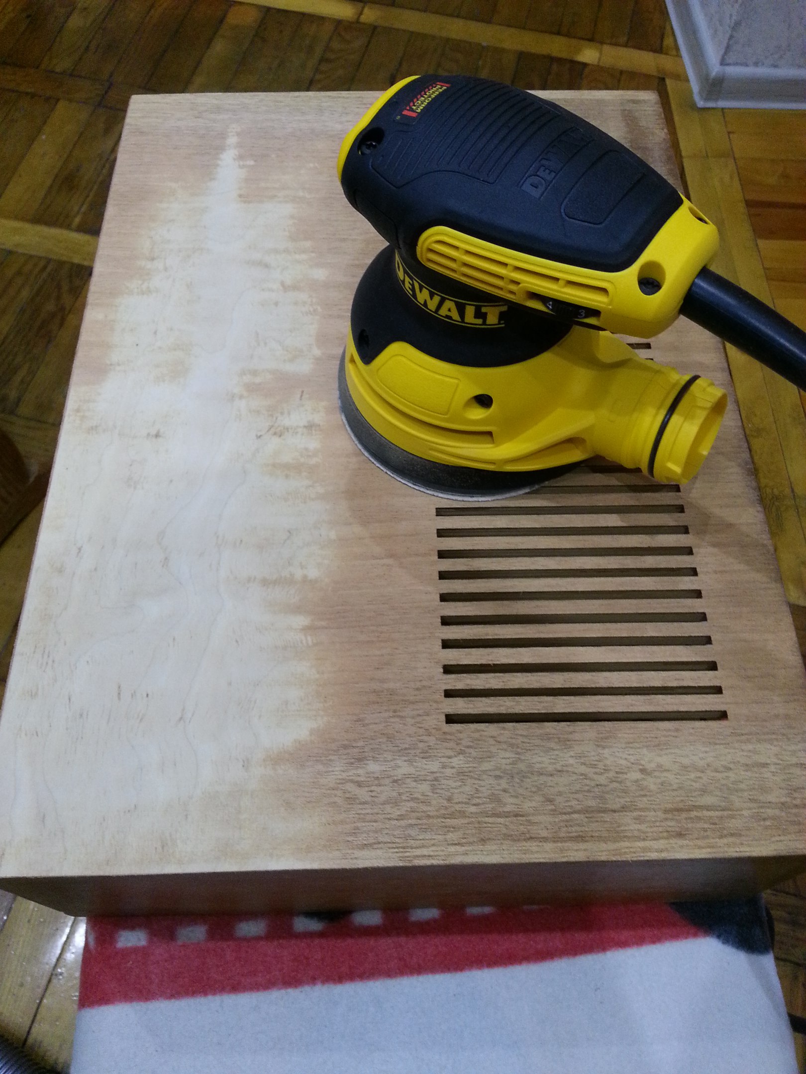

    Видимо все "реставраторы" оказались "нириально" заняты , поэтому я решился взяться сам за эту работу, тем более что руки всегда росли из правильного места...
    Для "зачистки" ящика я разжился эксцентриковой шлифмашинкой, поскольку при пробном ручном зашкуривании я понял, что в ручном режиме шоркать это я буду вечность...
    Моей целью было всего лишь снять лак, но шпон от времени и впитавшейся влаги пошел весь малозаметными буграми, из-за этого я моментально протёр в нём проплешины и единственным вариантом осталось полностью "обдирать" ящик и клеить шпон заново... Оценив фронт работ я сначала расстроился, но потом стало очевидно, что так будет 100% лучше, потому что практически на всех углах были приличные сколы и "вывести" их было бы практически не реально в моём исполнении.

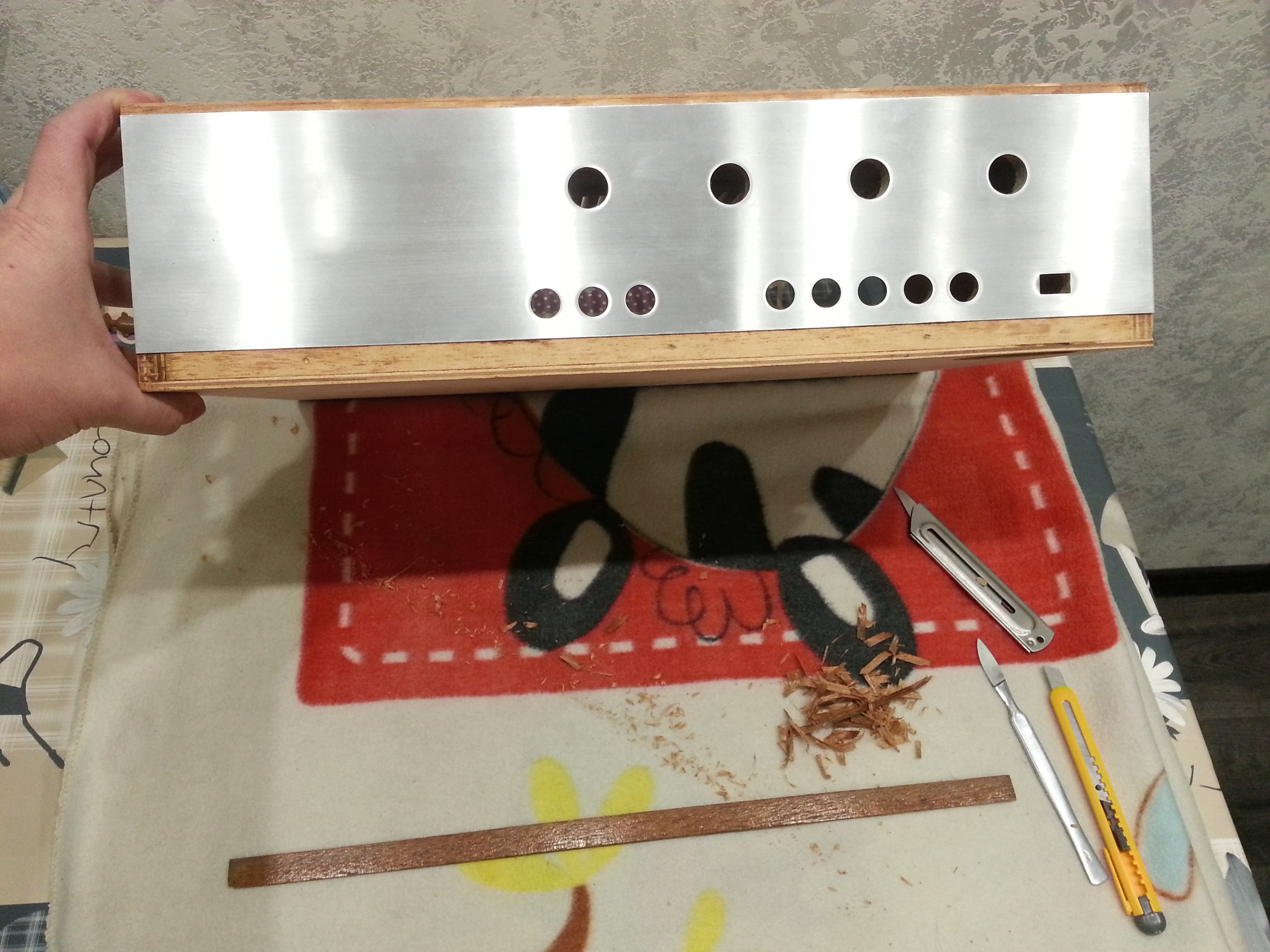

    Параллельно с "ящиком" встал вопрос о лицевой панели, которую я так же рассчитываю вернуть в исходное состояние своими силами. Есть идея изготовить трафарет и нанести надписи с помощью аэрографа или пульвера. После общения с полиграфией, мне пришлось по "быстрому" освоить CorelDraw, поскольку в работу они принимают только такой формат. После недельного "штурма" я сумел "родить" некий конечный вариант, который на бумаге выглядит как то так:
    Сегодня мне наконец то удалось попасть в магазин, который торгует разными пиломатериалами и купить шпон для поклейки, долго "размусоливать" на тему "аутентичности" я не стал и взял тот цвет и оттенок, который мне понравился больше всего
    Процесс раскройки:
    На поверку шпон оказался ооочень "нежным" и невозможно "ломучим", но приноровившись, мне удалось вырезать практически все панели, не вырезанными остались только полосочки с задней стороны ящика (сил уже не хватило на них )
    Разница в старом оттенке и новом:
    И под занавес, решил снять шпон с лицевой стороны и на удивление, насколько легко удалось "отклеить" нижнюю полосу, ровно на столько же было тяжело "строгать" верхнюю тонкую, как будто разным клеем были приклеены.
    Тем не менее, и её я победил, теперь буду пробовать обклеить шпоном.

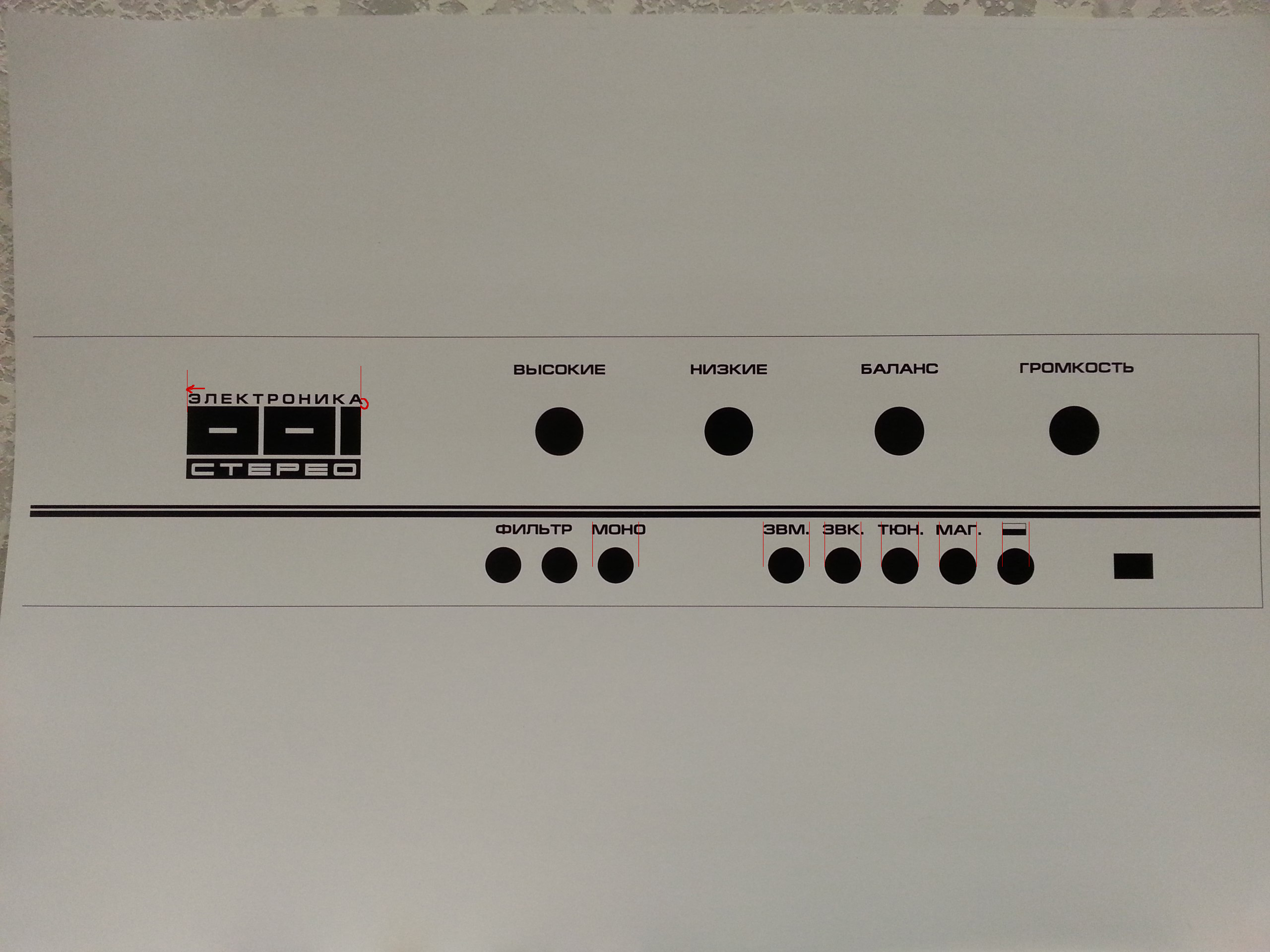

    Viktor-dvd по поводу надписей. Факт в том, что буква "а" в слове электроника "торчит" за цифры 001 на оригинальной панели усилителя и это не просто " неаккуратность".

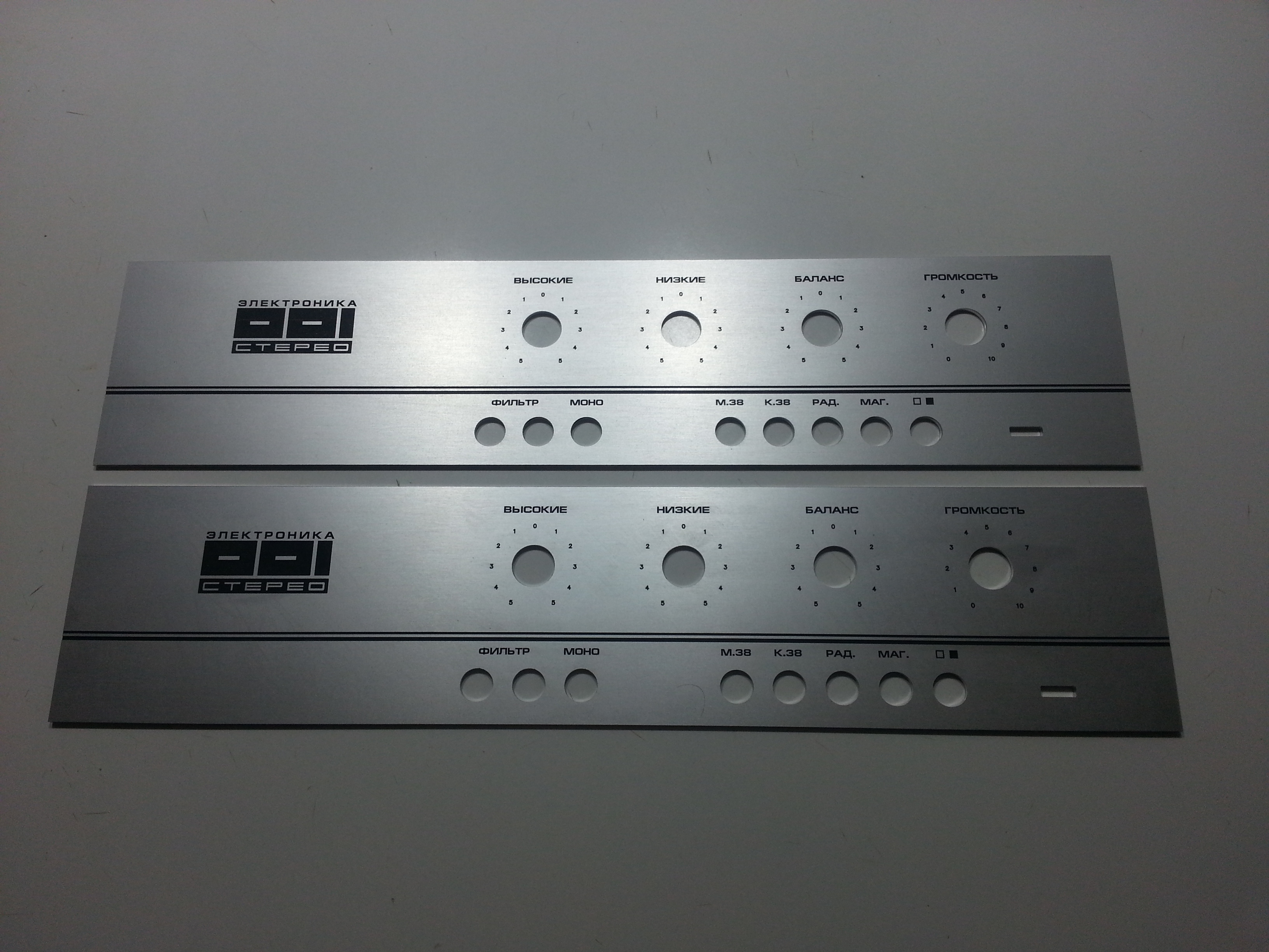

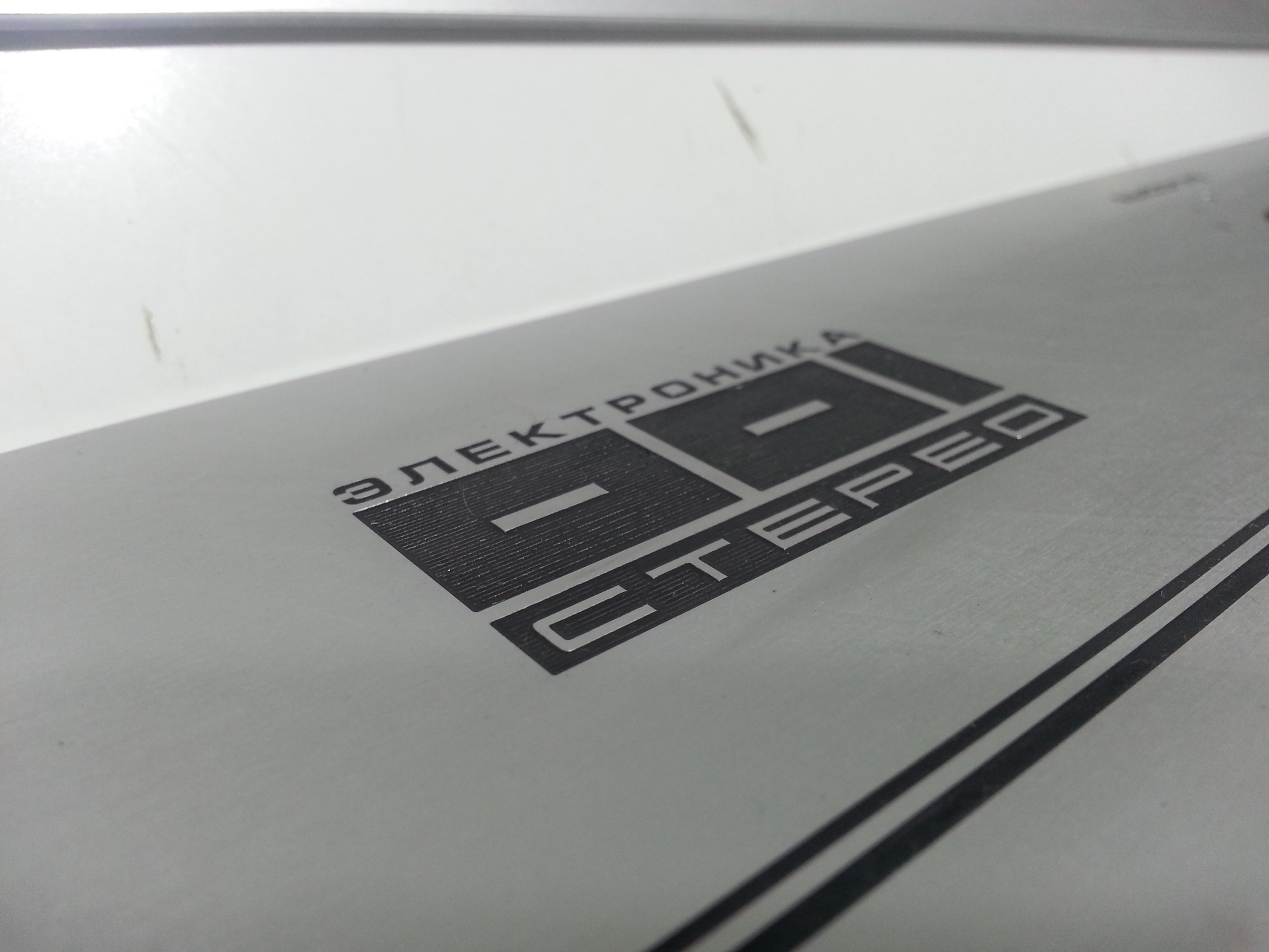

    Получил панели, на всякий случай заказал 2 шт. Результат превзошел все мои ожидания, я в восторге!
    Они получились (на мой взгляд) лучше оргинальной, потому что надписи отфрезерованы на пластине и краска лежит внутри, т.е. от использования не сотрется, как это случилось с оригинальной. Как обещал, пару фото:

    Очень редкий аппарат. Панели хорошо сделали, но лучше бы одну, но без косяков. Надписи МЗВ и КЗВ с легкой руки производителей трансформировались в М.38 и К.38 ?!!! Автор молодец - правильный подход. Потрясите еще изготовителей, зачем было такую рацуху вносить? Если на Вашем эскизе все правильно - должны переделать.

    Нет никакой "рацухи" у меня в эскизе ошибки на тему 5-ти кнопок, с отцом восстанавливали "по памяти".
    У zvv13 такой же усилитель, с чуть лучше сохранившейся панелью и с неё были взяты надписи в том порядке, в котором они на оригинальной панели.

    Так на Вашем эскизе все нормально. Или в работу другой эскиз запустили?

    Я отсылал изготовителю панели файлы с моим эскизом, брал он их в работу или нет я у него не спросил, судя по некоторым моментам панель выполнена по моему эскизу, но с исправлениями, которые делались с оглядкой на панель другого усилителя.

    При изготовлении возник "косяк" у Ярослава (изготовитель), я ему написал об этом.. но он почему то не исправил надпись.. у меня тоже панель с М.38....формально мне и такая сойдёт.. накоплю, будет желание закажу другую...
    Просто изготовитель далёк от МАГНИТНЫХ ЗВУКОСНИМАТЕЛЕЙ
