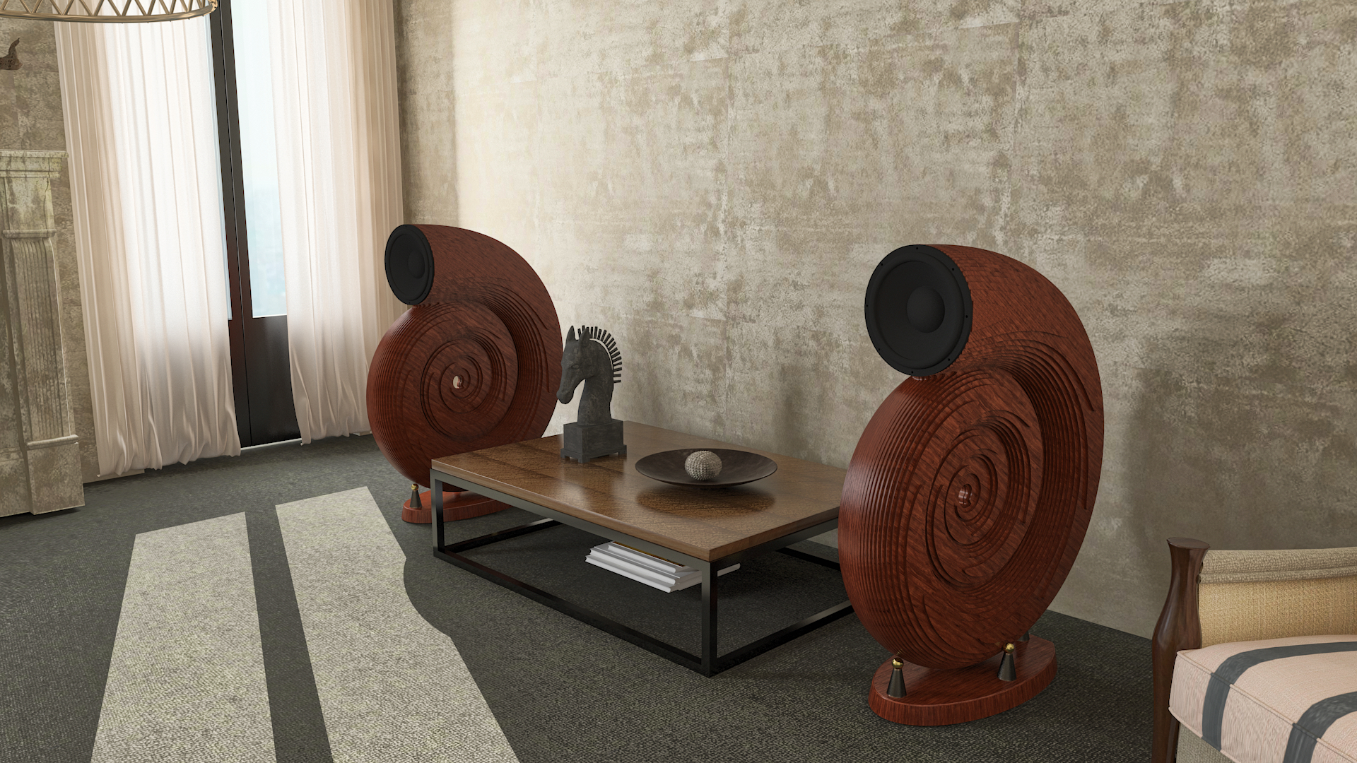

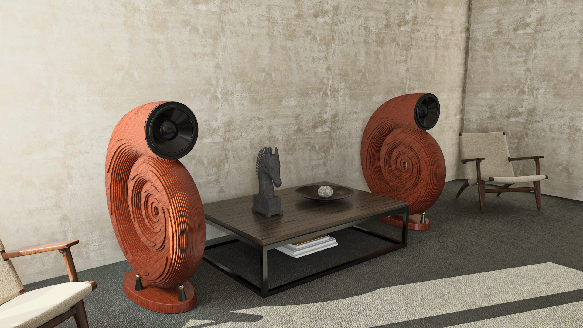

    Приветствую всех!
    Я хочу осуществить свою давнишнюю мечту - изготовить колонки в корпусе "улитка" наподобие B&W Nautilus. У прототипа B&W корпус изготовлен скульптором вручную. Я же сконструировал "улитку" в CAD-системе, поэтому все поверхности имеют точное математическое описание. Уникальность моего корпуса в том, что ни одна из известных мне CAD-систем не позволяет построить спираль Архимеда (или подобную) штатными средствами. Пришлось выполнить крайне сложную работу. На мой взгляд, правильные улитки потому раньше никто и не делал, так как их исключительно сложно спроектировать. В результате, у меня есть твердотельная модель пригодная для обработки на 3-осевом станке с ЧПУ или выращивания на 3D-принтере.
    Пояснительное видео: https://youtu.be/hfTr1jkz_BQ
    Интересно услышать мнение уважаемых экспертов, на что необходимо обратить внимание и подправить. Конструктивная критика приветствуется.
    Если кто-то захочет принять участие в развитии проекта, выкладываю чертеж, чтобы Вам было легче поделиться своими мыслями.
    spiral.pdf
    Внутренний полезный объем 96 литров.
    Толшина стенок улитки равномерная 18 мм.
    Объем стенок корпуса порядка 40 литров, то есть, улитка без динамика будет весить порядка 45 кг.
    Посадочный диаметр под НЧ динамик 276 мм.
    Спасибо!

    Схема технологического членения для печати на любительском FDM 3D-принтере:
    Технология изготовления полноразмерного экспериментального образца из фанеры (лазерная резка).

    Цитата Сообщение от Evchenko Посмотреть сообщение
    Я уже подумывал о том, чтобы сделать сперва уменьшенную версию под коаксиальные динамики: купить пару KEF LS50, добыть из одной колонки динамик и установить в улитку. А затем сравнить звучание улитки и KEF LS50...
    Или это плохая идея?
    Приветствую!)
    Из всего того, что Вы написали, вот эта идея как раз самая разумная..)))
    Я улитку уже делал...по сей день она стоит у меня в комнате и радует глаз своим внешним видом.
    Теперь что касательно звука...
    Звучит нормально...потому что уже 3-ий посчет динамика поменял в басовой части. Теперь стоит 10"-ый, - не потому что он сильно лучше или хуже предшественников, - да просто под данный обьем больше подходит.
    Свою улитку я считаю ЗЯ....просто ЗЯ симпатичной реализации. Когда создавал свою конструкцию, то сильно заморачивался строением моллюсков.....что-то из изгибов нашего человеческого уха брал в основу...верил, что оно напрямую связано с законами акустики в колонках...читал про ТЛ....и т.д...и т.п...
    Сейчас могу сказать, что или Очень хорошо нужно разбираться в акустике, чтоб правильно соорудить такое сооружение....причем, под конкретный динамик............или же сотворить улитку на свой вкус Заданного Обьема....т.е. делать ЗЯ...желательно под конкретный динамик. Другими словами, - просто правильно посчитать литраж.
    Идея Ваша с КЕФ-50 хороша не только тем, что будет возможность сравнить звучания.....а еще и тем, что это довольно мелкая конструкция, - 1. делается быстро..легко...и 2-е...главное..- тут нет отдельного НЧ-динамика...драйвер играет НЧ и СЧ.
    Так вот....если делаем ЗЯ такой замороченной формы, то получаем большой плюс для диапазона СЧ, - нет стояков и т.д.... Самым низким частотам без особой разницы форма корпуса.
    Когда я свою улитку ваял...то втайне надеялся, не смотря на критику на форуме от опытных людей... что на НЧ такая форма корпуса тоже благотворно влияет. Это не так...увы... Если НЧ динамик играет до 300 и даже выше (так и было у меня поначалу), то разница в звучании с обычным прямоугольным ящиком есть (в пользу улитки). Как только делим в районе 80 Гц - нет никакой разницы.
    Возвращаясь к идее с КЕФ...которые все же ФИ).... Повторюсь, очень хорошая идея. Только прежде чем сравнивать, заткните дыру у КЕФа...померьте микрофоном что получилось...сохраните этот файлик. А лучше и через микрофон запишите какую-нибудь композицию, которую потом через улитку прогоните.
    Победит скорее улитка....имхо...
    И еще....
    Если бы я делал улитку сейчас...то не стал бы делать громадину с 50 литрами обьема. Рассчитал бы литров на 15 примерно...а еще лучше имея на руках реальный динамик-кандидат..т.е. под него. Поставил бы улитку на большой подиум, в который поселил бы сабовый динамик. Так было бы оптимально.
    Хотите широкополосник туда? - почему бы и нет..... Но далее Вам выбирать придется, - или подкреплять снизу НЧ-секцией...или же дырявить улитку где-нибудь сбоку, и туда фазик. В оформлении ЗЯ никакой широкополосник Вас не удовлетворит своим диапазоном.
    Ну...а ТЛ ...и подобное.... - наверняка промахнетесь в расчетах)))....хотя...я пожелаю Вам удачи по-любому...)

    Прорабатываю возможность напечатать уменьшенную копию корпуса "улитки" на любительском FDM 3D-принтере. Получается 25 частей.
  13. #92
    Аватар для Evchenko
    11.11.2017
    18
    По умолчанию Re: Корпус типа улитка (наподобие B&W Nautilus)
    ... и немного визуализации:
