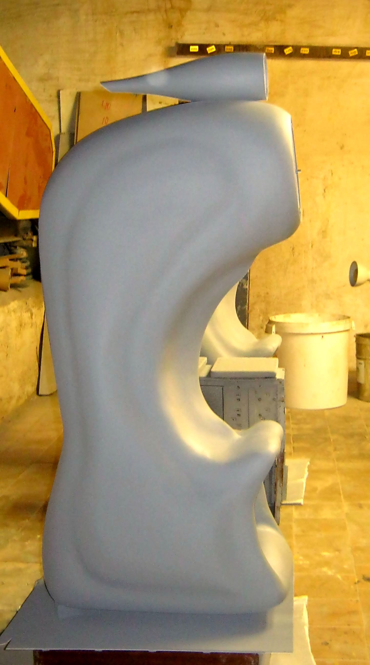

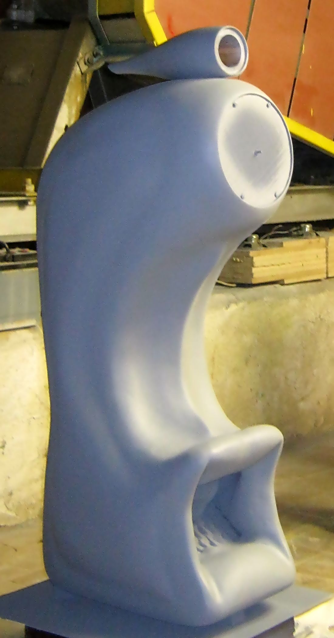

    Может, просто задачу такую никто себе не ставил? Это мы подходим к главным вопросам - а зачем, и обязательно-ли для этого хоть что-то смыслить в акустике.
    Школьникам из России внезапно удалось получить прозрачное стекло)))...

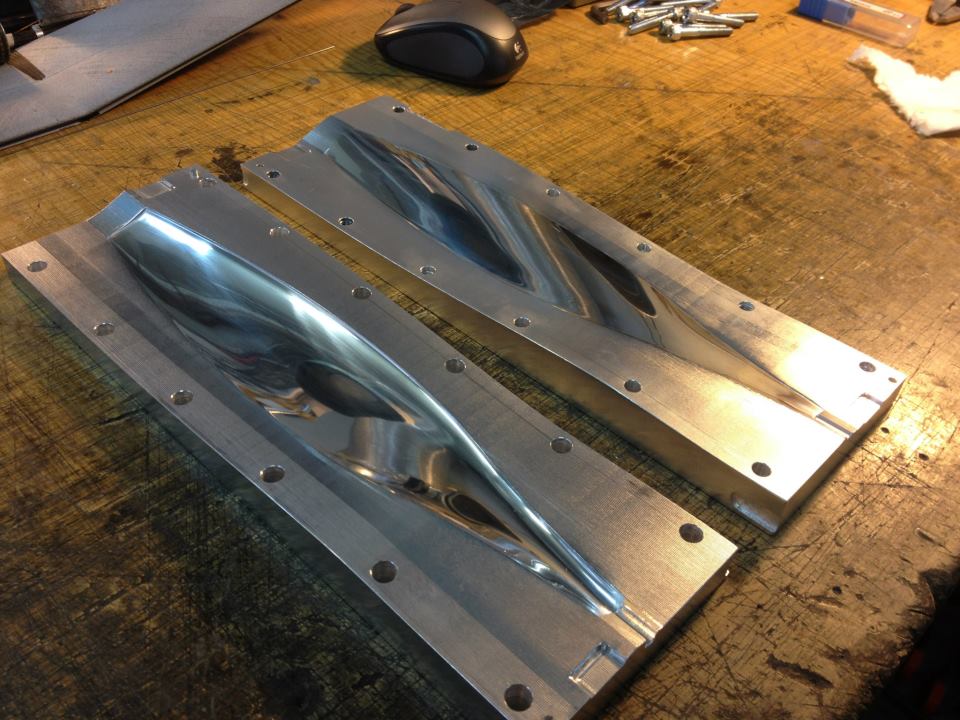

    Делал две полосы в развёрнутом виде форма дельфина , трансмиссионная линия 1,8 метра. Пробовал под горло вклеивать экспериментально рассекатель , становилось хуже, пришлось убирать . Поэтому и написал Вам про опережающую фронтально переднюю форму перед динамиком.
    Спасибо за совет! ОЧень интересный проект Вами выполнен!Если не секрет, какова толщина стенок и материал?
