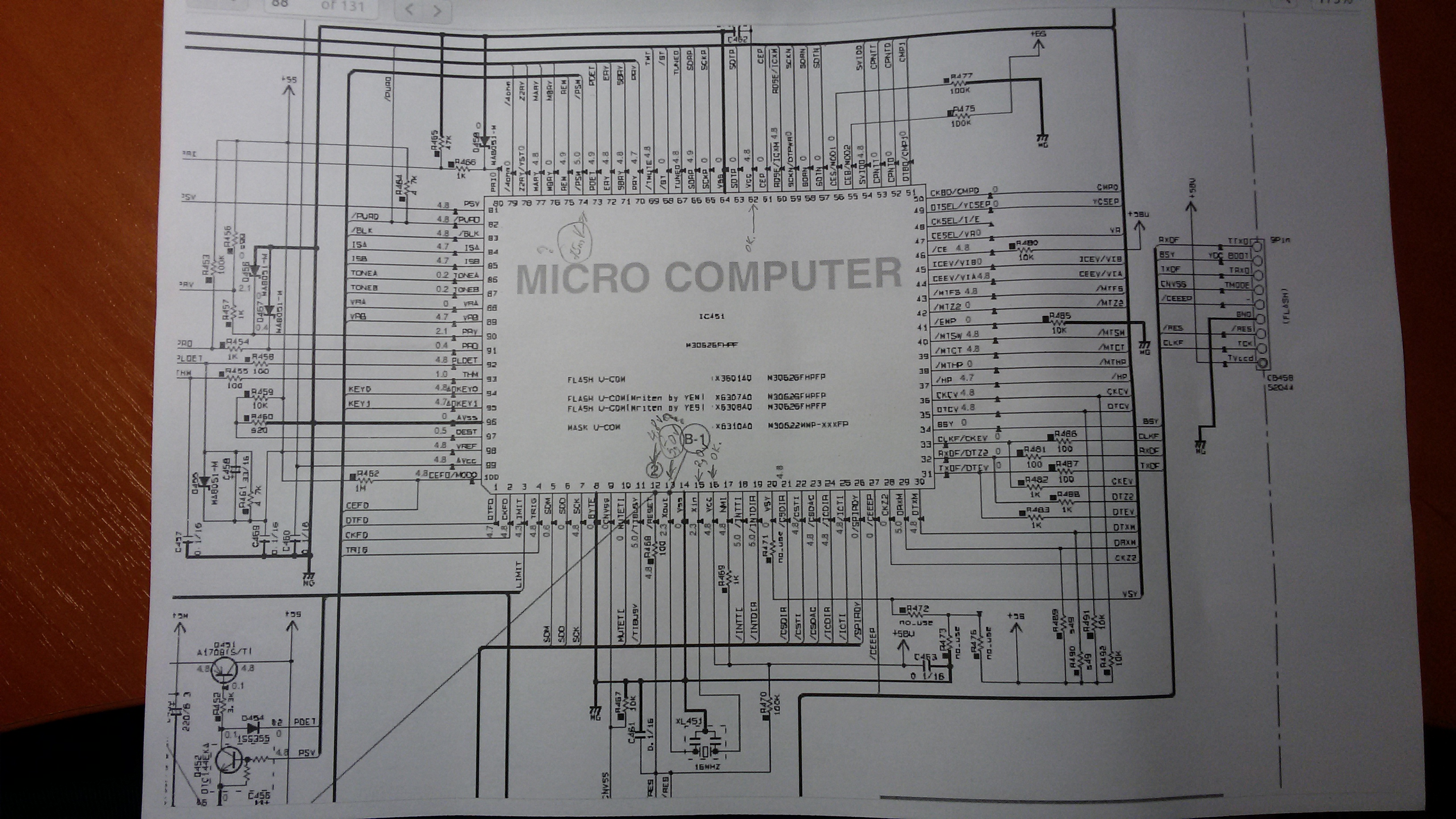

    Доброго времени.
    В схеме дежурного питания был заменен полевой транзистор Q404 и все остальные элементы дежурной платы проверены. Не срабатывает реле на трансформатор, замеры напряжений вписал в схемы. На кнопке stand by/on syspsw как и на процессоре нога 74 /psw есть всего 75mV, при нажатии stand by/on напруга падает до нуля. Как видно на схеме напряжение на кварце не совпадает 13 нога xout вместо 2,3V показывает 5,0V. Какие мысли? Умер проц, cофт?

    По умолчанию Re: Не включается ресивер Yamaha RX-V557. Ремонт.
    C409-0,022uF

    А изначально, какова причина ремонта?
    0,022uf это С405, его проверил и действительно 0,0028uf, хотя я его одним из первых в начале ремонта проверял, но вот ошибся. Завтра куплю, поменяю.
    ---------- Сообщение добавлено 11.11.2017 в 00:04 ---------- Предыдущее сообщение было 10.11.2017 в 23:46 ----------
    Ресивер достался мне как не работающий, и кто-то копался в дежурке. Вместо полевого транзистора Q404 cтоял биполярный и один оптрон наоборот впаян Транзистор заменил, оптопары рабочие.

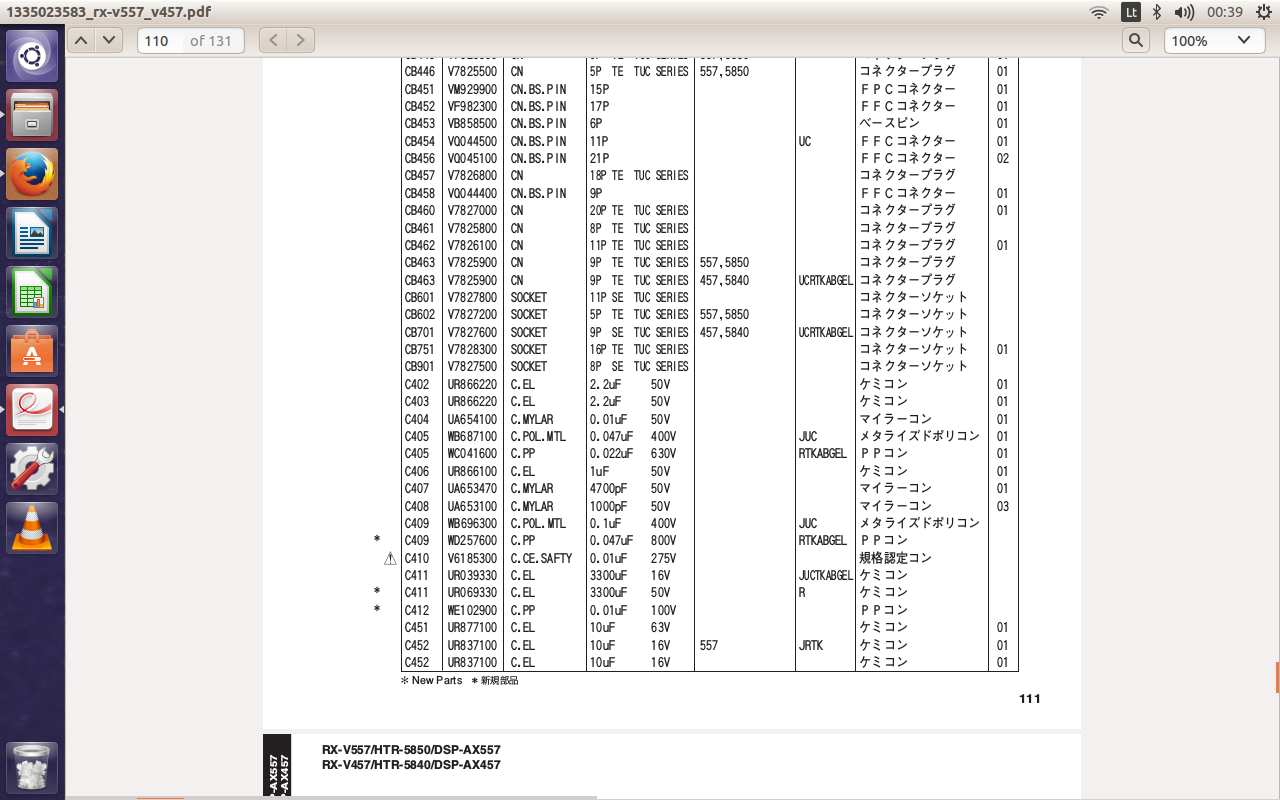

    По сервис мануалу С405 0,022uf полипропиленовый, cущественна ли замена на металлизированный полиэстеровый?Нажмите на изображение для увеличения.
    Да! С-409-0,047 тоже , оба на 630В.!!!
    Поставил оба полиэстеровые, ресивер работает. Спасибо за советы ! Стоит ли эти кондеры заменить на полипропиленовые, такие стояли, или почти нет разницы, оставить эти? И еще, С409 который родной, Nichikon на 800V, емкость в норме, его зачем менять?
    речь шла о типе конденсатора
    мне писать по-русски транслитом не удобно.я ставил оригинал нодумаю и ети пойдут
