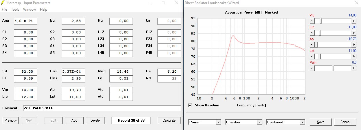

    ну тогда в помощь пара моделек от тех у кого с компьютером чуть проще
    - К1301.8 в закрытом ящике 4л
    - К1301.8 фазоинвертор в 4л за минусом размеров динамика и порта
    - К1301.8 в закрытом ящике 1,4л Qts=0.7
    - 2хВ1354.8 ФИ в 14л
Название:	К1301-8 ЗЯ4 01.jpg
ID:	305009 Нажмите на изображение для увеличения.
Название:	К1301-8 ФИ4 01.jpg
ID:	305010 Нажмите на изображение для увеличения.
Название:	К1301-8 ЗЯ1-4.jpg
ID:	305016 Нажмите на изображение для увеличения.
Название:	2хВ1354-8 ФИ14 01.jpg
