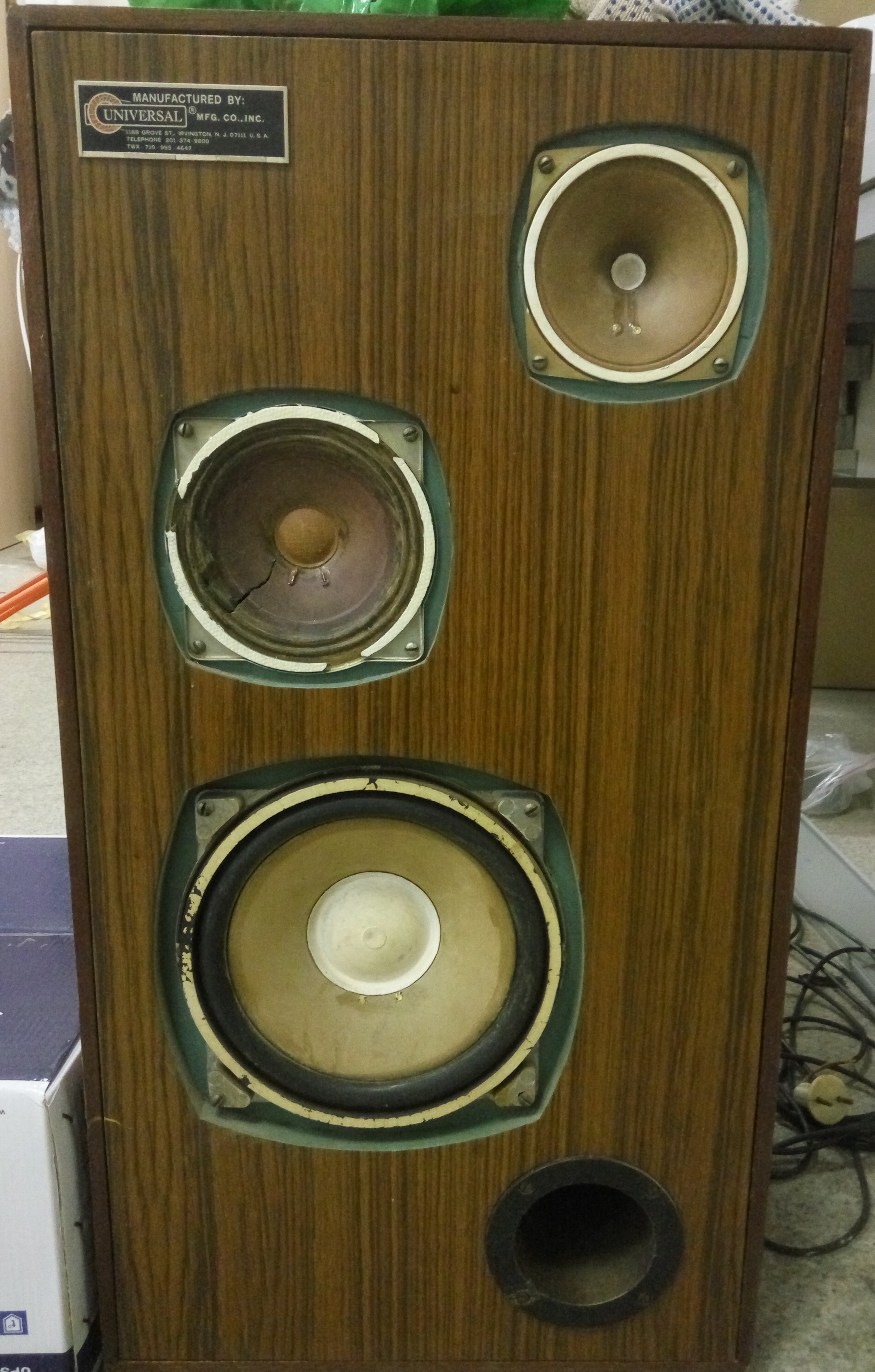

    Доброго времени суток.
    Появились в хозяйстве древние самодельные колонки. Хочу восстановить. По отзывам, в свое время звучали неплохо, но время свое взяло. У "среднечастотника" диффузор порвался и деформировался, то ли хранили их как попало, то ли мощей дали которые они не смогли переварить. На второй колонке та же картина. Долго пытался определить тип, выяснилось, что установлены были 4ГД-8Е завода "Динамик". Достать пару динамиков в хорошем состоянии проблематично. И в связи с этим вопрос: диффузоры восстановить есть возможность, или отправлять колонки на дрова? Прошу вашего совета.

    На самом деле они и были штатными динамиками, как удалось выяснить: шильдики - это просто шильдики)) Колонки 100% самопал. А реанимировать хочется, дабы не заморачиваться с конструированием новых колонок. 35 ГДН и 10 ГДШ в них живые.

    Подвесы то куплю, но что делать с диффузорами? Их бы по хорошему поменять, да не на что.

    Не всё так просто, на Авито не все динамики в реальности соответствуют фотографиям. Уже пробовали.
    Восстановить имеет смысл.

    4ГД-8Е сейчас редкость, а поменять можно на 4ГД-53 http://ldsound.ru/5-gdsh-5-8-4-gd-53/

    А не делали ли их, опираясь на: http://ldsound.ru/3-x-polosnaya-as-n...-8e-i-3-gd-31/ Это так, для сверки и ориентира.
    Без ущерба, или даже с улучшением можно заменить 4ГД-8Е (как уже сказали выше) на 4ГД-53 или им подобную.

    4гд8е, на 5гдш-4 или 5гдш-5, только лучше будет

    Спасибо за наводку. Да, за основу взяли изначальный вариант из ВРЛ №79, только фазоинвертор Ду 70 и высоту увеличили до 680 мм.

    Буду искать динамики для замены по рекомендациям выше отписавшихся. Посмотрим что получится.
