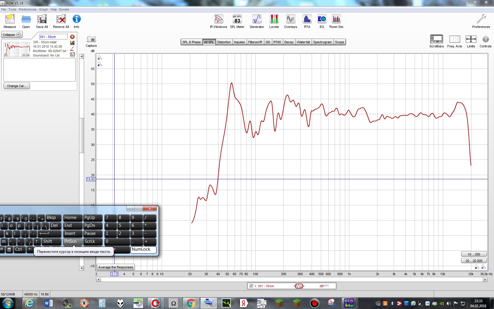

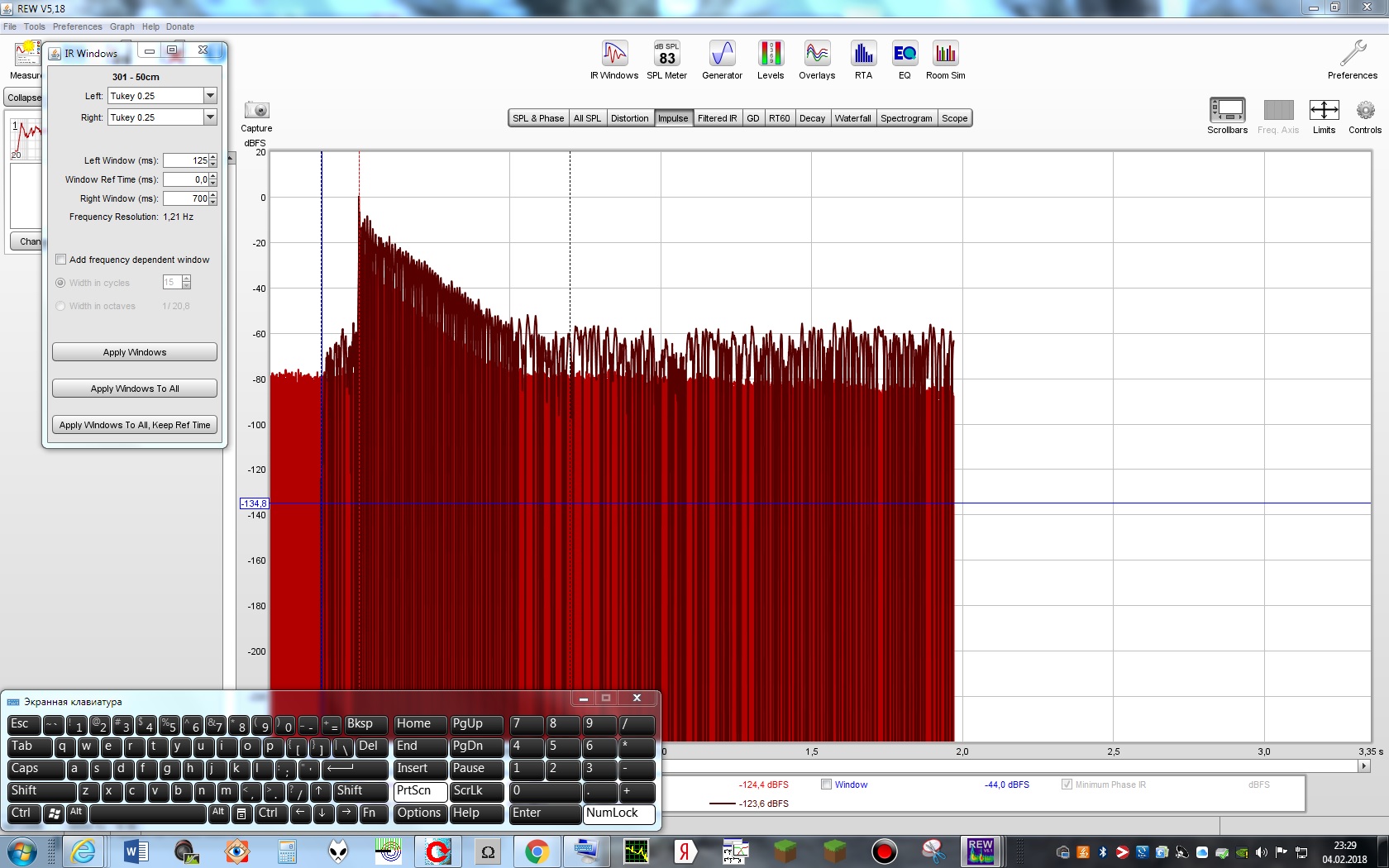

    Файлик не мой. 305, 0.5 м, неведомый мик.

    У меня бзик по графику Step Response - автокалибровкой АФЧХ ресивера это не поправить
    ---------- Сообщение добавлено 23:32 ---------- Предыдущее сообщение было 23:30 ----------
    Спасибо!
    Я правда не пониманию как устроен REW
    но та картинка которую я сумел вытащить из этого файлика выглядит как именно то, что я ищу!
    Step

Название:	response JBL LSR305.jpg
    ---------- Сообщение добавлено 23:36 ---------- Предыдущее сообщение было 23:33 ----------

    Надо брать я думаю ))) даже не слушая

    Рев лучше понять, фактически самый распространенный софт и файлами удобно общаться))
    Степ не тот. Смтри %FS.

    Импульс в %FS.

    Импульс в %FS.
    Cм. ЖБЛский сайт.
    Ямки однажды слышал на незнакомом материале в нелепой расстановке, но никак совсем не заинтересовали. Мне малоинтересен такой формат вообще, 305 уделил почти час с дорогой и переговорами, ибо всемирный хит и товарищ собирался брать и возможно на подарок не мне возьму.
    Я не понимаю что Винни хочет донести )))
    Я на вкладке ипульс нажал квадратик Step и он нарисовал вот этот коричневый график поверх красного. Оно?

    Общеупотребительный %FS в левом верхнем углу окна с графиком, а не dBFS, который щас.
