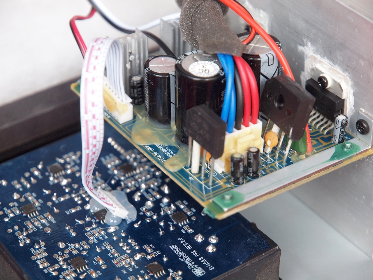

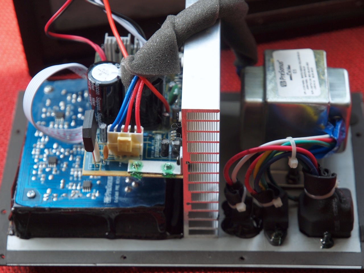

    это всё что нашёл во всём инете
    E5

    E5

    Спасибо, первоисточник из азии вроде, я не смог вытянуть у них картинки)
    Качество на вид как в мультимедиа. У многих так заметил
