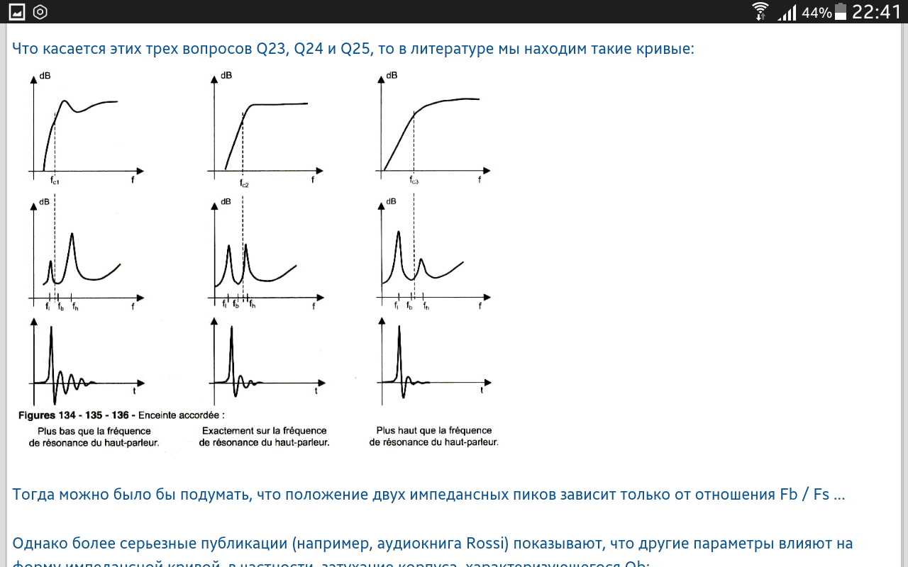

    При такой Qts0.46 настройка Fb = Fs это аппроксимация ВВ4 а я предлагаю В4 с настройкой Fb < Fs.
    ---------- Сообщение добавлено 03:10 ---------- Предыдущее сообщение было 02:41 ----------
    Я не знаю учитывает ли хорнресп Rg и влияние помещения, как близко к реальной он показывает АЧХ но у разных ЧВР для конкретного дина разница АЧХ в зоне резонанса будет. Поймите, чем выше Qts дина тем слабее магнитный тормоз и импульсный отклик имеет длинный хвост т.е дифф останавливается не так быстро как этого хотелось бы. А резонанс волновода демпфирует диффузор т.е вместо диффузора резонирует столб воздуха в волноводе. Сравните паспортные АЧХ однотипных динов с одинаковой или очень близкой Fs но разной Qts и просимулируйте их например в неком объёме. Ваша задача смодулировать такой ЧВР который с учётом Rg на резонансе Fb будет иметь максимальную Qtc 0.707(меньше можно больше нет) Тогда никаких выбросов на АЧХ не будет т.е АС бунеть не будет. На картинке пример влияния настройки Fb у ФИ. Видите разницу? Вот такая же фигня происходит и у ЧВР, только его нельзя скорректировать как ФИ, придёться делать новый корпус. У вас есть возможность сделать три корпуса с Fb 35, 42, 50гц и снять с каждого реальный АЧХ? Вот и я так думаю, что нету.
    Последний раз редактировалось shutoff; 06.11.2017 в 03:21.
