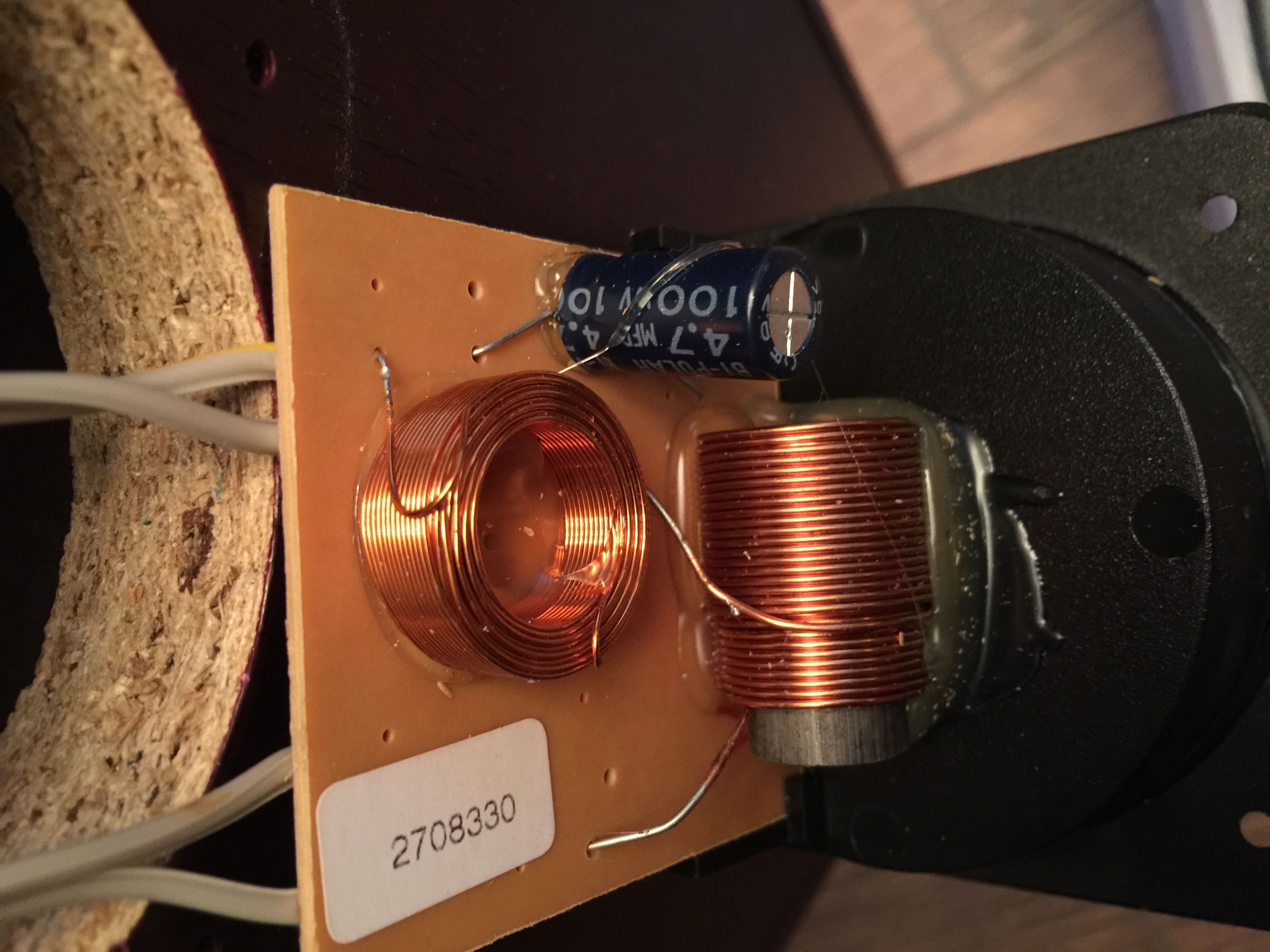

ID:	304022Спасибо. Мерить нечем. Видимо вуфер широкополосник. По описаниям начинает с 50 Гц. Хочу к нему Нч до 300 Гц в ФИ ящик ~ 90 литров с Fs до 30 Гц. Оригинальный фильтр это две катушки на воздухе и кондиционер в ВЧ биполярный на 4,7

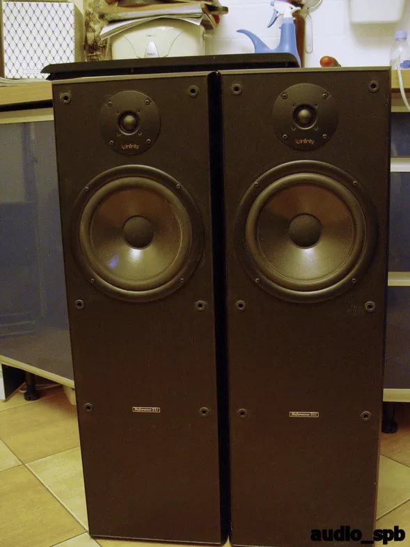

    В таких не может быть широкополосных(ШП)...

    На вашем фото не reference mkll.

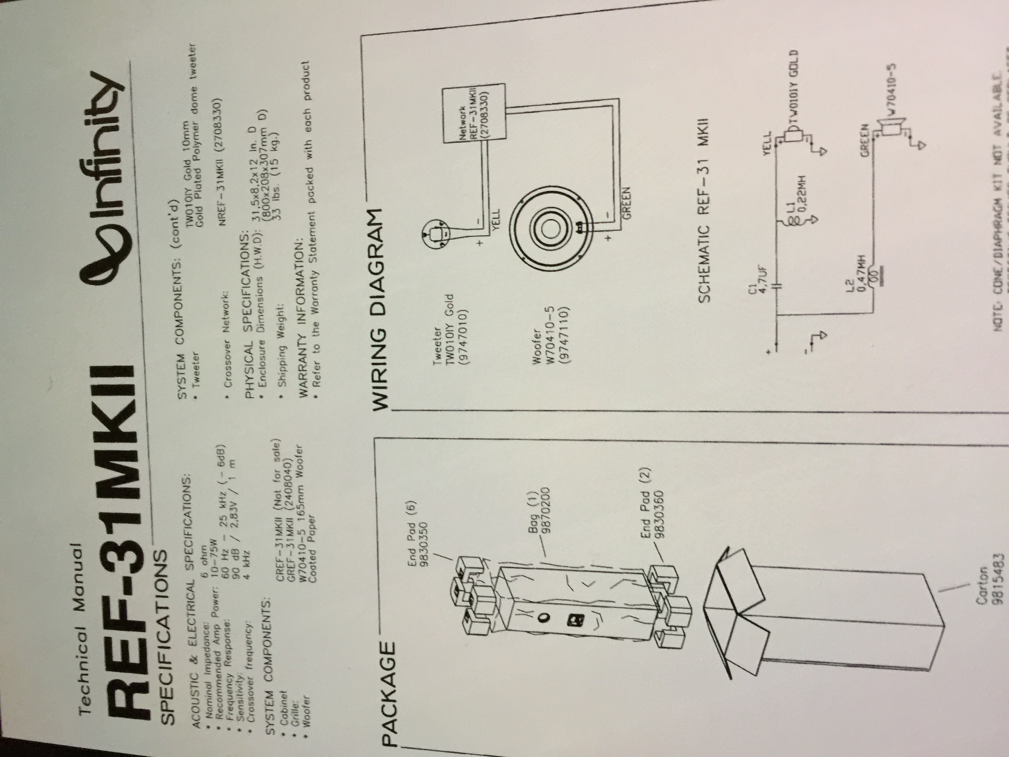

    Вот что нарыл на просторах. Нажмите на изображение для увеличения.

    Судя по данным 90 dB чувствительность и 4 kHz раздел на/сч и вс.

    Поменяйте биполярник 4.7 на плёночный полипропиленовый конденсатор (это очистит верх и середину немного) и оставьте их в покое.
