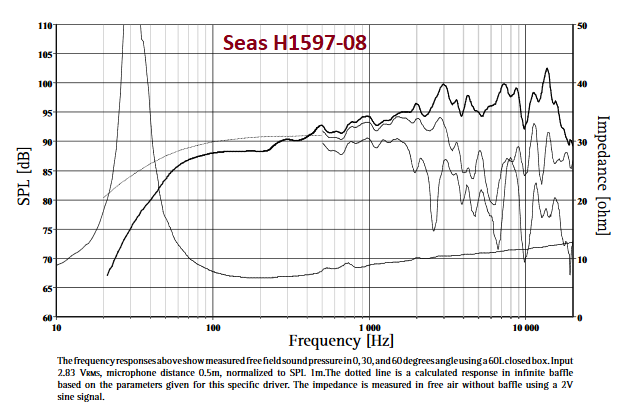

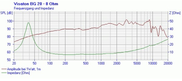

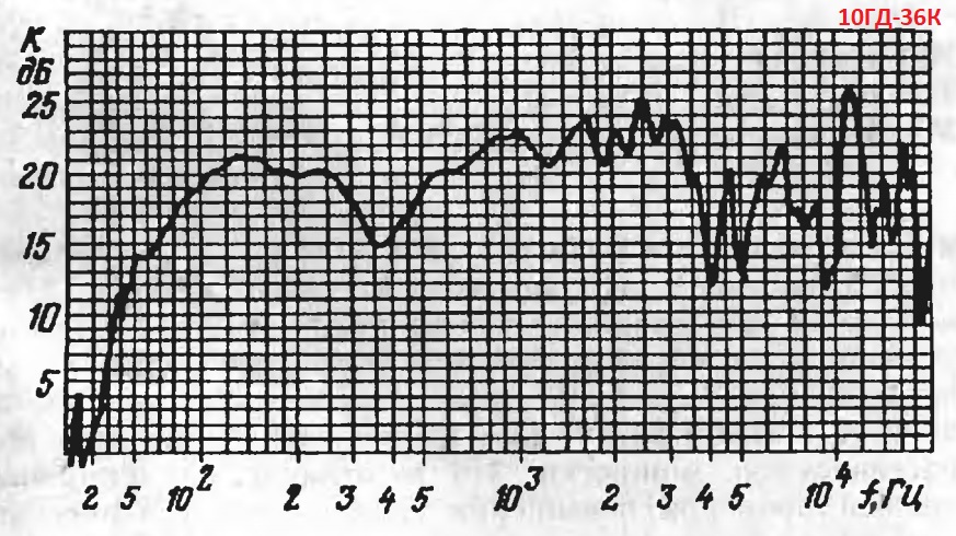

    Идея! Проект ШП-акустика на 10ГД-36К vs Visaton BG 20 vs SEAS H1597-08
    Здравствуйте!
    Случайно приобрел 10АС-318 на 10ГДШ-1-4 (он же 10ГД-36К), звук понравился. Планирую изготовить акустику на ШП-динамиках с "подпоркой" верхов ВЧ-твиттером.
    Перечитал множество тем по данным динамикам, возникают следующие вопросы к специалистам, буду признателен за помощь.
    1. Выбор ШП-динамика. Рассматриваю 3 варианта: 10ГД-36К (1000руб/шт), Visaton BG 20/8 (2600руб/шт) или SEAS H1597-08 (9000руб/шт).
    Характеристики ШП-головок:
    1ГД-36К, 4Ом, 10Вт, 90дБ. Qts = 0,8 (+-0,2), Fs = 45Гц, Vэкв = 20л.
    Visaton BG 20/8, 8Ом, 90…92 дБ. Qts = 0,44, Fs = 38Гц, Vэкв = 110л.
    SEAS H1597-08, 8Ом, 40Вт, 88…95дБ. Qts = 0,35, Fs = 30Гц, Vэкв = 134л.
    Все динамики по 8 дюймов в диаметре.
    Какой из предложенных вариантов выбрать, может кто-то сравнивал по звучанию все три вариант?
    2. Расчеты АЧХ. Рассматриваю ЗЯ. Для получения результирующего Qtc всей системы равного 0,707, объемы и F-3дб следующие:
    10ГД-36К: V стремиться к бесконечности, т.к. Qts головки 0,8 (+-0,2), т.е. чем больше, тем лучше. При V=60л Qtc = 0,92, F-3дБ = 52Гц, при V=80л Qtc = 0,84, F-3дБ = 50Гц.
    Visaton BG 20/8: Vопт = 69,5л, F-3дБ = 61Гц, при V=80л Qtc = 0,68, F-3дБ = 59Гц
    SEAS H1597-08: Vопт = 43л, F-3дБ = 61Гц, при V=60л Qtc = 0,63, F-3дБ = 54Гц
    Вопрос: понимаю, на что это влияет и как меняется АЧХ, но что лучше на слух, «передемпфированая» головка или «недодемпфированная» и насколько сильно это заметно на слух, какое допустимое отклонение от 0,707? Какие выводы можно сделать из расчетов: получается, в плане охвата НЧ, выигрывает советский динамик 10ГД-36К?
    Судя, по рекомендациям Seas, надо ставить RLC-цепочку, чтобы давить выпирающую середину-верх, итоговая чувствительность всей системы получается тогда менее 90дБ/Вт/м. Почему Seas так дорог по сравнению с Visaton, чем он лучше? – по характеристикам и приведенным АЧХ мне кажется, что они одной ценовой категории.
Название:	10ГД-36-40 (1979).jpg

    4. Расчет фильтра. Мои варианты ШП-динамиков неидеальны, и судя по их АЧХ их надо дополнять ВЧ-твиттером.
    С точки зрения психоакустики и всех плюсов ШП-акустики, на какой частоте надо резать и делать сшивку с ВЧ? Например, судя по АЧХ Visaton BG 20/8 резать надо на 8КГц, хотя можно чуть раньше, например, с 5КГц.
    Планирую для ШП использовать фильтр 1-го порядка (одна индуктивность) с F-3дб = 8КГц (в случае Visaton), а ВЧ-головку подключать через LC-фильтр второго порядка (12дБ/окт).
    Вопросы:
    Какую пищалку выбрать? Если говорим про пищалку для «подпирания» в ВЧ для 10ГД-36К, то там будет достаточно чувствительности 90дБ/Вт/м. Судя по АЧХ 10ГД-36К, срезать надо будет на частоте 3,5КГц, т.к. далее там хорошая «расческа» с размахом до 10дБ.
    Если для Visaton, то там нужна пищалка с чувствительностью около 95 дБ/Вт/м – хотелось бы чтобы АЧХ была сплошной, т.е. сам Visaton немного задирает ВЧ-область, но т.к. направленность на ВЧ не очень хорошая, то это не критично, а может и плюс.
    С Seas H1597-08 еще больше вопросов, он задирает ВЧ-область под 100 (в пике до 103дБ) и непонятно где срезать, хочется на 2кГц срезать – но тогда теряется вся прелесть и преимущества ШП. Мне кажется, что нч и сч область он должен самостоятельно отыгрывать, а тут получится что-то непонятное, если в важной области спектра (2-3кГц) производить сшивку, верно? Тем более не каждый ВЧ динамик будет играть с такой частоты и ему как минимум понадобится фильтр 3-го порядка, для ШП тоже нужен будет фильтр высокого порядка.
    Лично мне приглянулся ленточный ВЧ Fountek NeoCD3.0 (5500р.) дороговато, но дешевле нет пищалок с такой высокой чувствительностью (4…20кГц – 94дБ чувств.) и такой хорошей зависимостью АЧХ от угла. У более массовых вч-динамиков от Visaton, Seas, Vifa чувствительность порядка 90дБ, т.е. пришлось бы отдельно согласовывать чувствительности, ставить резистор в цепь ШП. Да, а если совмещать с советским 10ГД-36К, то 90дБ хватит за глаза, тогда выбрал бы SEAS H0831 (92дБ) или Visaton SC10 или SC20, в конце-концов 3гд-2.
    Важный момент, правильно ли я считаю результирующее звуковое давление в области ВЧ в дБ, не суммируя с хвостом АЧХ самого ШП?
    Буду благодарен за конструктивную критику, рекомендации и идеи.

    ПТС нужно снимать с реально имеющихся динов т.к заявленные параметры не совпадают с реальными. У наших динов даже заявленные параметры имеют допуск отклонения плюс монус дофига и полагаться на них в расчётах или сравнении вообще не стоит. Выбранные вами дины разные как троица Бывалый Балбес и Трус и 10гдш в этой троице Трус. При Qts0.8 ему дорога в щит или ОЯ. Ну можно замутить вариовент большого объёма НО.. у 10ватного 10гдш на фоне двух остальных претендентов, перегрузочная способность никакая. Его даже сравнивать в одном ряду с ними нельзя.
    Хотите качество- забудьте о 10гдш.

    Пищалки к ширикам много раз пробовал и могу сказать, что они ничего не дают, кроме сложностей.

    10гдш во всё полосу гнусавый, а если ему сверху твиттер сватать, то визер лучше удалить.

    Почему же, наоборот. Для 10ГДШ (10ГД-36к) нужен объем (у него полная добротность около 0,8), и многие практики на форумах это подтверждаю, т.е. теория согласуется с практикой.
    блин да тут на форуме столько тем было...
    Про 10гдш много тем прочитал, вопрос в первом посте не про него, а про выбор ШП и конкретную реализацию.

    если готовы выложить по 5тр за вч динамик, то 10гдш я бы не рекомендовал, у меня была ас на этих динамиках, тогда мне казалось как же она хорошо играет
    Спасибо за совет! Какие ШП лично Вы бы порекомендовали?

    Если фатально не устраивает правый край, разумнее использовать нормальный мидбас с внятными параметрами.
    Тоже интересно. Можно список мидбасов 8" - такого же размера как динамики, рассматриваемые автором ветки?
    Будут рекомендации по конкретным моделям?
