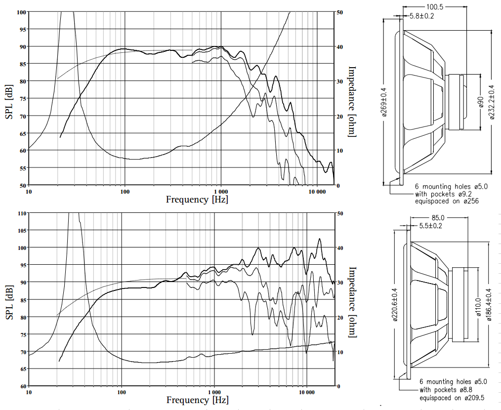

    27.10.2017
    По умолчанию Re: Проект ШП-акустика на 10ГД-36К vs Visaton BG 20 vs SEAS H1597-08
    В итоге остановился на H1597-08 FA22RCZ и заказал пару.
    Конструктивно покритикуйте, пожалуйста, концепцию ШП+НЧ с последовательным фильтром 1-го порядка с частотой раздела 250-300Гц.
    ШП будет H1597-08 FA22RCZ http://www.seas.no/index.php?option=...nge&Itemid=466
    НЧ будет SEAS H1411-08 A26RE4 http://www.seas.no/index.php?option=...ers&Itemid=192
    Фильтр последовательный с разделом на 250-300Гц. Преимущества: разгрузим ШП и уйдем от искажений из-за "доплера".
    Добротности головок в корпусе планирую Qtc = 0.707
    Планируемый размер корпуса 35 х 45 х 120см - внутр. объем, 140 литров.
    АЧХ головок:
    Буду признателен за рекомендации и критику. Также есть сомнения, лучше ли это варианта 3-х полоски на этом НЧ (Seas1411) + СЧ ScanSpeak 18W/8531G00 (Revelator) + ВЧ Малиновского RT850?
    Подскажите, пожалуйста, книгу по акустике, которая "must read". Пока полностью прочитал Гапоненко, я сам радиолюбитель и образование радиотехническое.
    И еще тезисно несколько вопросов:
    На какой частоте делать кроссовер для НЧ+ШП?
    Другие варианты НЧ?
    Итоговая добротность для ШП в кач-ве СЧ? Что лучше будет звучать, например, 0.5, 0.6 или 0.7? - аналогично и для НЧ.
    Расстояние между НЧ и ШП?
    Высота НЧ от пола?
    Нужен ли ВЧ с 6-8кГц первым порядком? - можно потом добавить
    Материал и толщина стенок корпуса? - планирую фанеру 20мм
    Кол-во перегородок и их расположение?
    Вибропоглотитель и звукопоглотитель или достаточно мастики + шерсть от Визатона
    Какое соотношение лучше - широка перед панель или наоборот узкая но глубокая (узкая дает меньше баффл-степ, но может он здесь на руку?)
    Концептуально - использовать спад и нч без фильтра, ШП подрезать конденсатором на 1500Гц
    Какие ШП взять? - есть еще Audax 200 usd 8"
    Концепцию критиковать не хочется, т.к. она вполне жизнеспособна. Но вот в то, что 1411 нужно сшивать с шириком на 250-300Гц, как-то слабо верится. А в то, что 1411 удастся нормально сшить с шириком первым порядком на 250-300Гц, не верится вообще. Если оставлять широкополосник на всю чувствительность т.е. не "душить" его, то на его фоне , мидбас 1411 будет просто не слышно при таком разделе. А если ширик "дожать" по чувствительности до мидбаса, то чувствительность такой спарки выйдет совсем не высокая. И в чём тогда смысл использовать широкополосник вообще? Если мидбас 1411 великолепно работает в двухполосках с разделом 1800-2500Гц. Но если широкополосник Сис уже заказан, то хотя-бы не спешите с заказом 1411. По идее, к 8" ширику нужно пришивать на низ что-то не меньше 12-15", тогда может и споются. Из бюджетного может Бейму 12BR70 попробовать, может какую-то прошную пятнашку на тряпочном подвесе... Но 10" и 8" какая-то нелепая парочка получается.
    Спасибо, забыл написать, что планируется RLC-цепочка, рекомендованная СИСом в аппноуте. Там с ней как раз уровень чувствительности около 89дБ, что идеально согласуется с чувствительностью ШП. Т.е. итоговая чуйка буде около 88-89. За чувствительностью не гонюсь, но хочется повыше. Мне в ШП нравится "целостность" и "слитность" звучания. На крайний случай, можно врезать ВЧ-головку (RT850 нравится) и экспериментировать. Но изначально, хочется концепт ШП + поддержка НЧ снизу, до 250-300Гц.
    Вот эту тему читал про ШП+НЧ, может кому-то будет интересно: http://www.diyaudio.com/forums/full-...e-tweeter.html
    Эта Бейма по -3дБ дает ту же частоту, что и Сис 1411, (при Qtc = 0.707). В чем выигрыш не совсем понимаю? Также я планирую ЗЯ для двух головок, с Беймой понадобится огромный объем.
    По бюджету на НЧ ориентируюсь до 15 тыс за шт. Желательно, чтобы был бумажный диффузор и малая Mms, т.е. чтобы хорошо согласовывалось с бумажным ШП.
    Судя, по даташиту и отзывам, предложенный Вами динамик очень хорош за свою цену, спасибо, буду иметь его в виду.
    P.S. ШП заказаны, но оплата по факту, т.е. можно переиграть, взять что-то другое.

    Вся беда в том, что если будете резать мидбас 1411 на 250-300Гц, то не будет у него ниже этой частоты чувствительности ни 89, ни 88дб. А Вы его ещё и первым порядком собрались к ширику пришивать...

    По делу, сисовский визерник вещь самодостаточная, использовать его в таком проекте можно только ради процесса), но вместо результата на выходе можно получить диагноз. Даже наверняка.
    Басовик вне конкуренции в определенных кругах. Если оставить в покое все его прочие паталогические особенности, клиническую картину дополняет индуктивность под 4мгн, что закрывает вопрос окончательно. Как сисов угораздило и зачем? Соцпрограмма. Эминенс тоже вон альфы 15 выпускает.
    И никаких топологически первых порядков. Если только не актив.
    Предложение - нормально моторизованная простенькая 10-12", вроде EVM. Хорошенькие и, возможно, очень неплохие "полный спектр четыре дюйма" с алиэкспресс рассматривать не будем, поэтому Tang Band W5-2143, а лучше W4-2142, мороки меньше. С точки зрения истинного гедониста, это нормально, потому что процесс может вылиться и в оснащение этого хозяйства пищалкой. Но при этом все не совсем нормально, поскольку бодаться с мирозданием и пытаться сшить несшиваемое при таком наборе головок не получится .

    12BR70 и ни мидбас и не басовик.
    Оптимальная настройка для нее 60 - 65 Гц.
    Не головка а "муляж".

    Подскажите, пожалуйста, кто делал акустику на SEAS H1597, какой кроссовер выбрать, доступно 2 варианта в аппноуте от производителя:
Название:	12-04-2018 12-16-36_.png
    Эти динамики должны были приехать, но срок доставки на полтора месяца сдвинули.
    Как раз кроссовер сделаю.
    Это зависит от расстановки в комнате (% отражений от стен).
    Это понятно, надо универсальный вариант. Интересно мнение, тех кто имел дело с подомными ШП.
