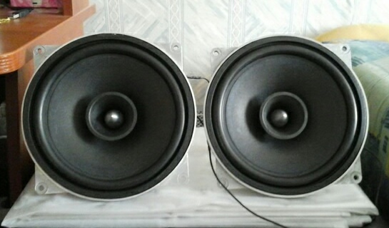

    Малый объём Vb портит и без того не айс АЧХ. 10гдш страдает дохлым магнитом, широким зазором и мало живучим подвесом. Хорошая только корзина. Без переделки и доводки до ума ничего путного от 10гдш не будет.
    ---------- Сообщение добавлено 22:34 ---------- Предыдущее сообщение было 21:29 ----------
    Вариант 10гдш М-8. Замена : МС от 25гдн, новая катушка h=12mm, Re=6.2, бутиловый подвес от 10гд30б, перфорированная ЦШ. Доработка : пропитка диффа Воробъёвкой. Установлены : колпак на керне, кольцо Фарадея, аллюм тело рассеивания=пуля. Проточка канавки керна. В итоге Fs25, Qts0.35, Vas60 и более ровный частотный диапазон. По сути это другой дин на базе корзины 10гдш.
Название:	славкины 10гдш.jpg

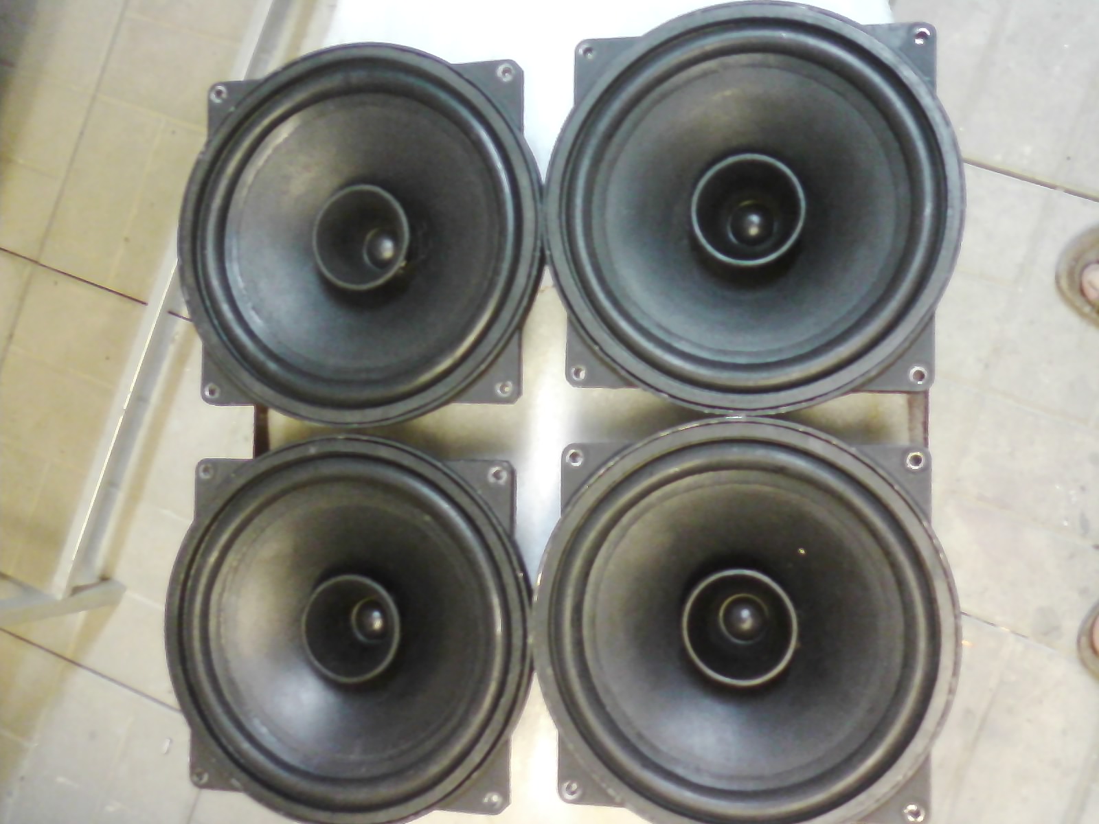

    1. Это самодел. Мой друг "заразился" идеей сделать себе хорошие ширики. Обеспечил его литературой и объяснял что непонятно. Он напряг меня, токаря и намотчика. Через год получились две пары хороших шириков с SPL 95дб, низкой резонанкой (для 8" даже очень низкой, два дина были с Fs22 и 24гц) 20/35Вт и вполне ровной частотной. Мы эти две пары измеряли и тестили в боксах SG, где стояли меньше твикнутые 10гдш-1-8М без пули, кольца Фарадея и родной заново намагниченной МС. Первые работали с супер твитером Fср12500гц а последний мод прекрасно обошёлся без них. Данные измерений почили с умершим жёстким диском но я помню, что они играли точно не хуже BG20 и без визглявой середины как у Фостекса. Друг переехал в другой город и дальнейшая судьба динов мне неизвестна.
    Вот эти дины. Под них Кольке сделал SG Tower в которой тестили последние две пары шириков.
    Скрытый текст
    На тест приезжали четверо "златоухих" из Волжского. У Николая я был на тесте его шкафов с семью ( ! ) разными шириками за месяц до этого и он обещал привезти "своих" ко мне на тест сразу трёх систем SG. Слухачи высоко оценили две системы а третей поставили на балл меньше, она была в стадии отстройки и я просто не умпел к их приезду всё довести до конца.

    У стандартного 10гдш начиная с верхней середины есть задранныц заборчик. И малый объём делает из забора штакетник. И баффл тоже проявляет себя а мудрить режекторы и компенсаторы не есть талЭтка от детских болезней. Вот и решили подлечить пациента. Сначала одно- результат есть, потом добавили другое- полёт нормальный, переделали третье-зашибись... и пошло поехало. Когда руки чешутся то можно и заморочиться. А так чтоб раз.... и без проблем- так лучше поднакопить на нормальные дины. Дал им малость чего хотят и всё, а хреновые дины хотят больше чем стоят.
