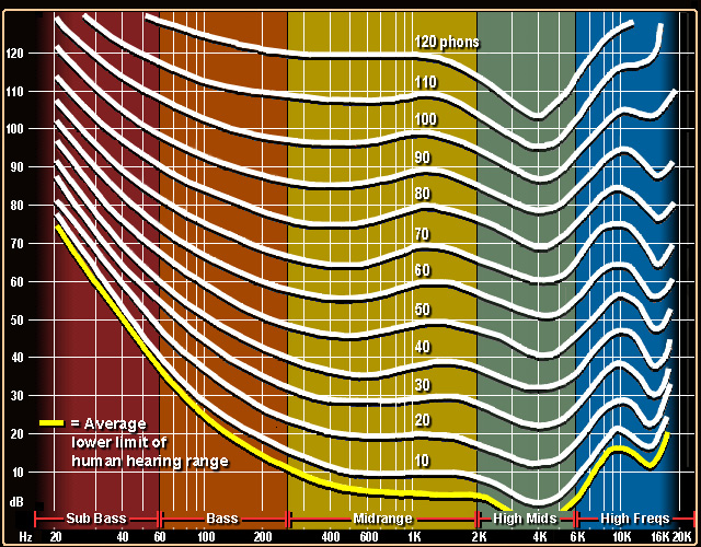

    4. Расчет фильтра. Мои варианты ШП-динамиков неидеальны, и судя по их АЧХ их надо дополнять ВЧ-твиттером.
    С точки зрения психоакустики и всех плюсов ШП-акустики, на какой частоте надо резать и делать сшивку с ВЧ? Например, судя по АЧХ Visaton BG 20/8 резать надо на 8КГц, хотя можно чуть раньше, например, с 5КГц.
    Планирую для ШП использовать фильтр 1-го порядка (одна индуктивность) с F-3дб = 8КГц (в случае Visaton), а ВЧ-головку подключать через LC-фильтр второго порядка (12дБ/окт).

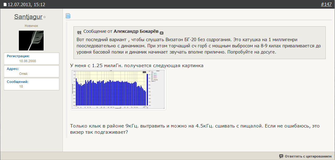

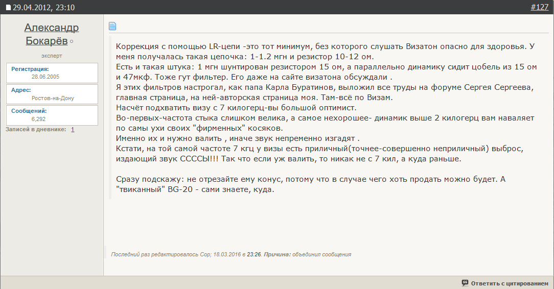

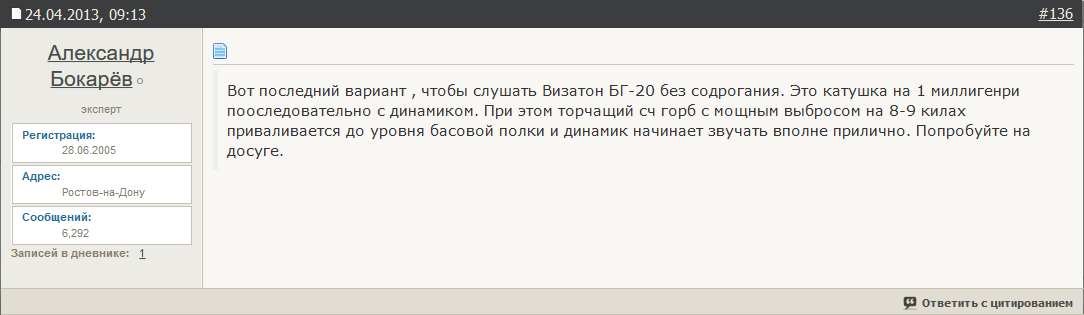

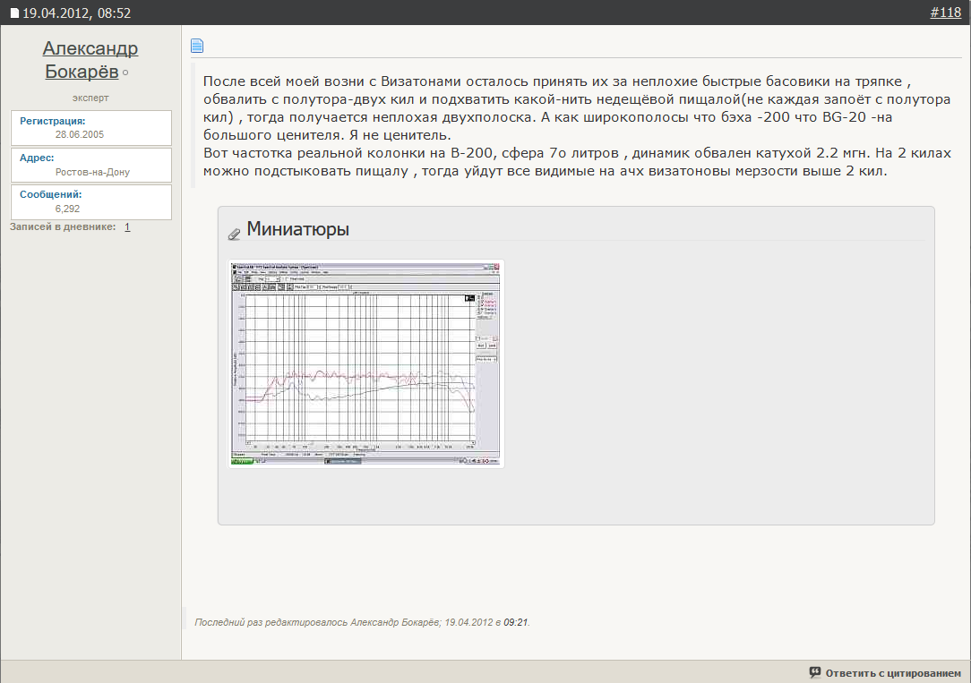

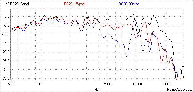

    У кого-нибудь есть информация об искажениях Visaton BG 20? Читал, что начинается "грязь" после 2КГц. Сам ШП буду подключать через катушку порядка 1мГн для выравнивания СЧ-подъема.
    Прикрепляю пару интересных скриншотов, которые сохранил для себя. Вдруг кому-то тоже пригодятся.

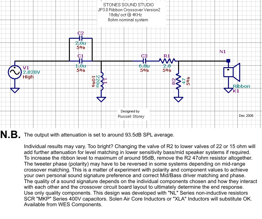

    Даташит на ВЧ-твиттер Fountek NEOcd3.0 http://www.fountek.com.au/products/NeoCD30/ - его можно и с 2,5кГЦ 2-м порядком подключать. Интересно будет подключить и послушать 3-м порядком от 2,8-3кГц.

    Fountek NEOcd3.0 или X1 через фильтр 3-го порядка. Изначально планирую сшивать на 4КГц. Как раз диаграмма направленности у ШП до 4КГц довольно широкая
    Смысл в Визатоне как в ширике, польза от Визатона как от мидбаса, и толк от визатона такого пошива в этом тандеме? FW168 и ленту. Лучше X2. Может, Малиновского. С мидбасами уйма вариантов, смотря что и в каких габаритах требуется получить.

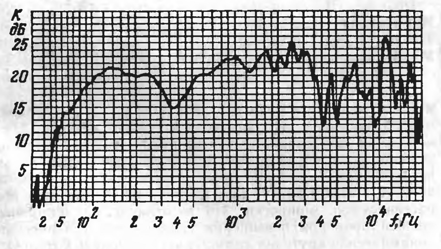

    Если не изменяет память это ачх 10гдш 36, выкладываю для ознакомления
    С уважением, Алексей.

    Цитата Сообщение от lulo82 Посмотреть сообщение
    https://forum.vegalab.ru/attachment/...58051.thumb?d=
    Спасибо! А в каком акустическом оформлении был динамик и на каком расстоянии снималась АЧХ? Многие пики и провалы согласуются с данными из журнальной статьи "Радио" №12 1979г. по этим динамикам. Прикрепил страницу в PDF
    10 ГДШ-1-4 (10 ГД-36К) - Радио.pdf
    Но только в приведенной АЧХ ВЧ-область на +15 дБ не уползает...
    Вот скрин из статьи, АЧХ 10ГД-36 в акустическом экране.
Название:	10ГД-36 (в акустичес&#10.png
