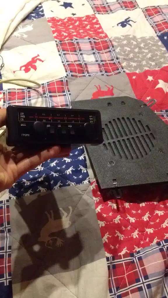

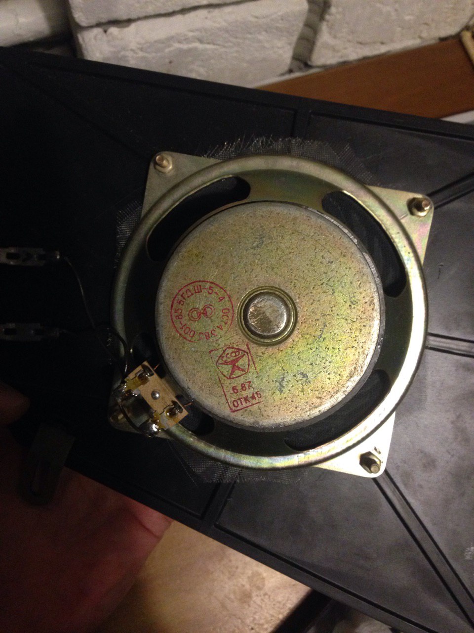

    Всем здравствуйте! Не знаю правильно ли я пишу в этой ветке, но вопрос касается доработки данного динамика. Имеется новый комплект радио+динамик. Слышал что там что-то пропитывают, что-то проклеивают и звучание улучшается. Собственно вопрос к знатокам имеет ли смысл это делать и если да та что конкретно?

    Завсегдатай Аватар для -Rik-
    04.07.2008
    1,346
    По умолчанию Re: Акустика в ВАЗ 2101 Былина 310 и 5ГДШ-5-4
    Смысл примерно такой же, как обвешивать "копейку" спойлерами, обтекателями, антикрыльями и надписями RALLYE.
    Если динамик исправен, оставь его в покое.
    (© ДДТ)

    Любой динамик отечественного производства требует той или иной работы по улучшению его свойств. (Хочу предупредить, что внешний вид при этом не улучшается.) Одним динамикам это на пользу - другим, как об стену горох. 5ГДШ4 относится к первой категории. Радует то, что этот динамик не требует полной разборки, можно ограничиться косметическими средствами:
    Необходимо отклеить пылезащитный колпачок - основной источник посторонних призвуков (и больше никогда не приклеивать). Делается это с помощью обильного смачивания краёв колпачка спиртом. После размачивания клея колпачок аккуратно отдирается тонким пинцетом или скальпелем.
    Необходимо укрепить магнитную систему, тщательно проклеив все наружные соединения. Для этого разводится клей БФ (БФ-6) 96 % спиртом и мягкой кисточкой заливается в щели и под заклёпки. Высушивается в течении 12 ч.
    Аккуратно срезаются скальпелем все бумажные уплотнители под самый корешок в месте, предназначенном для крепления динамика к корпусу АС. Делать это надо уккаратно, не повреждая гофра.
    Вершина конуса диффузора (где диффузор крепится к катушке) промазывается тремя слоями клея БФ-6. Начинать надо от самой катушки и заканчивать, не доходя 5 мм до точек соединения гибких проводников с проводниками катушки. Время просушивания каждого слоя 0,5 - 0,5 - 6 часов.
    Необходимо на гофр диффузора нанести 0,2 мм слой вязкой массы. Эту массу можно приготовить из оконной не засыхающей замазки, размягчённой в касторовом масле. Количества небольшие: пара щепоток замазки и несколько капель масла. Размягчать надо до образования однородной массы, по консистенции напоминающей густую сметану. Наносить эту гадость надо тонким слоем, заезжая на 5 мм на сам диффузор и не попадая на место под уплотнитель.
    Необходимо приклеить резиновый уплотнитель, независимо от способа крепления динамика (наружное или внутреннее). Уплотнитель можно составить из плотно состыкованных отрезков сантехнического, резинового, круглого уплотнителя (5...6 мм диаметр сечения). Уплотнитель приклеивается на клей «88». Уплотнитель должен быть плотно прижат к краю металлического корпуса диффузородержателя.
    Гибкие проводники и центрирующую шайбу надо смазать касторовым маслом с помощью тонкой кисточки.
    По желанию можно облепить корпус оставшейся замазкой.
    catdog, и где в этом тексте находится фраза о замере микрофоном? Уху всё новое кажется лучше, или хуже, но никак не правильным и верным, и точным.
    04.07.2008
    1,346
    Первый же совет (насчёт "отклеить пылезащитный колпак и никогда не приклеивать") автоматически приведёт динамик в "копейке" в могилу. Конечно, если в Жигуле установлены хорошие входные фильтры для забортного воздуха в салон, все уплотнения в отличном состоянии и хозяин ездит исключительно по паркетам гостиных - тогда другое дело. Остальные полезные советы имеют либо нулевую (это если повезёт), либо отрицательную ценность без измерений.
    (© ДДТ)
