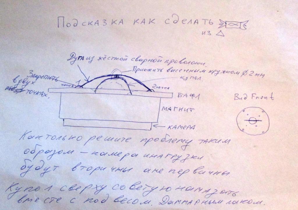

    Папа Карло, приходило в голову , мазал Аккутоны только не VPS а другой штукой, керамика впитывает т.к пористость есть. Призвуки уходят . Получается более тёплый звук. Так что помогает.
    ---------- Сообщение добавлено 12:36 ---------- Предыдущее сообщение было 12:22 ----------
    momitko,

    А что Вас так удивляет, что керамика пористая, а чистый бериллий нет??? Различные способы получения керамического покрытия дают и керамику разной пористости и конечной твердости. В конце концов попробуйте намазать ПВА на шариковый и пористый пенопласты - хватит пяти минут чтобы понять, что пористый пенопласт впитает больше клея.
    Меня ничто никак не удивляет . Проведите эксперимент и сделайте выводы. Как я понял Аккутоны Вы не пропитывали , поэтому такие утверждения. Пва это больше покрытие а не пропитка.

    WERTGOVER, в Вашей подсказке, купол склеивается с дугой при помощи 2-х мм кружка. Дословно: «высеченым кружком». Можно об этой детальке поподробнее.
    Нужно ли при этой модификациии удалять магнитную жидкость?

    Homo faber, электротехнический картон 1,5-мм толщина , диаметр 1,5-2 мм. Жидкость удалить в несколько этапов бумагой плотность 80-100. По камере и нагрузке подкупольной чуть позже. Не забывайте о пропитке купола.
