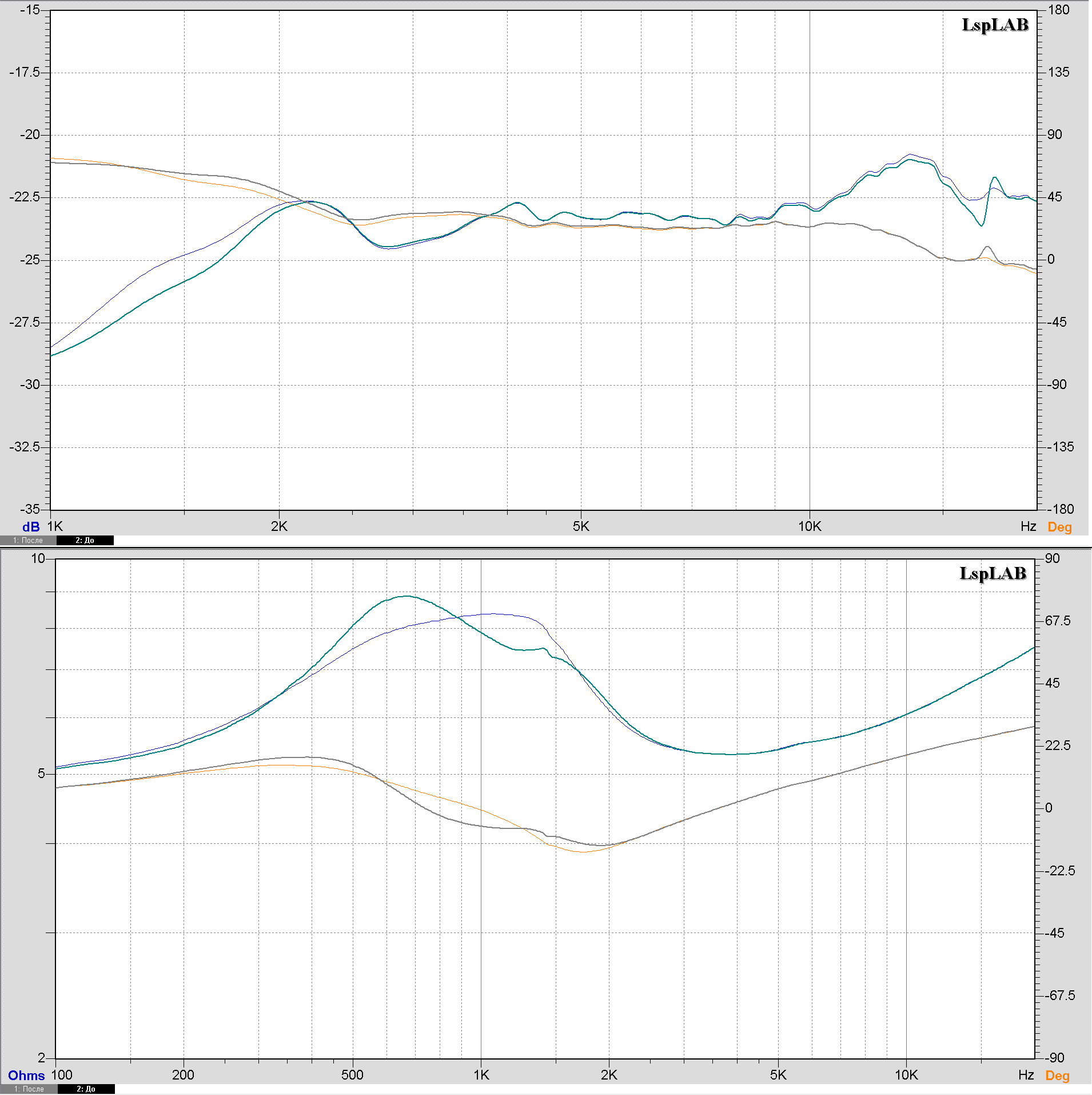

    По умолчанию Re: модификация пищалки 27TFFC
    Делал как рекомендовано, фетровое кольцо + шерсть вместо губки. Взбрык на 17кгц подравнялся, импеданс тоже изменился.
