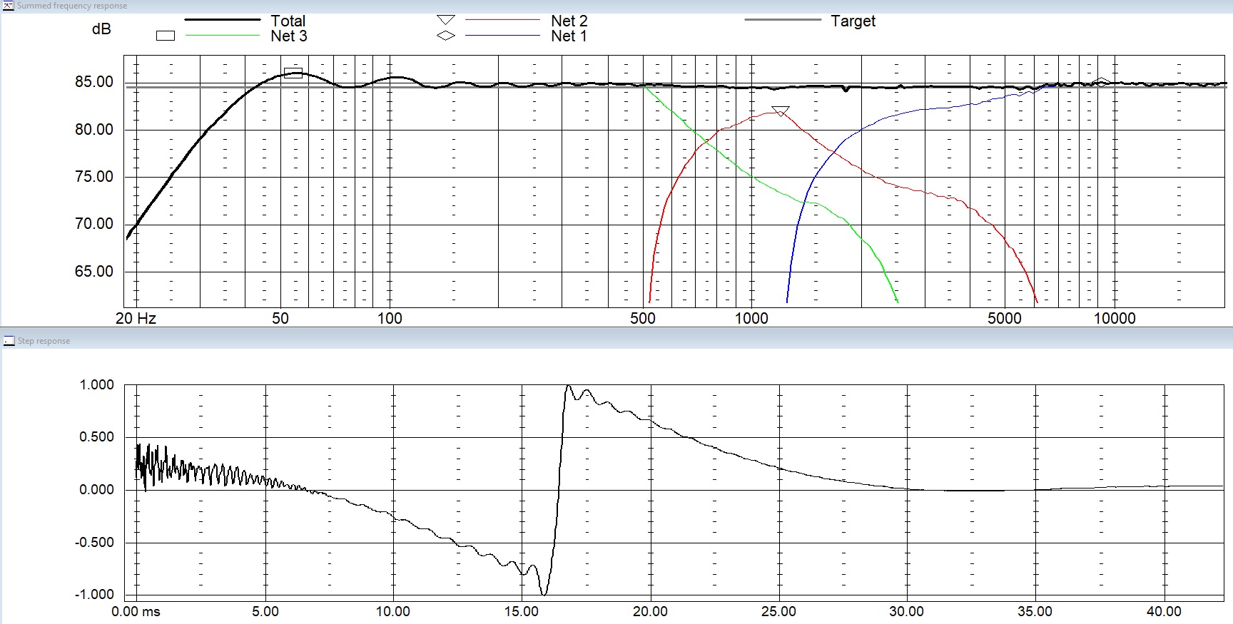

    Закончил долгий проект.
    http://krilovlab.com/temp/Scan_TransducerLab_CC/
    НЧ: ЗЯ 21W/8555-10;
    СЧ: 15M/4531K00 в ФИ (можно было в ЗЯ делать);
    ВЧ: TL N28BER-A.
    Даташит на пищалку:
    http://www.transducerlab.com/index.php?pag=pro&p=p&i=51
    Делалось под актив, но я свел так, чтобы можно было подключать пассивом полностью.
    Импеданс: SYS_Zs: желтый гафик - басовое звено с фильтром, зеленый - СЧ-ВЧ звено, синий - вс включено впараллель.
    Так как СЧ не подрезан снизу, то суммарный импеданс на НЧ проваливается до 3 Ом. Мой усилитель работает до двух ом, и такую нагрузку может легко.
    АЧХ измерены с метра и 1.5 метра в довольно тесной комнате.
    Исправил ошибку в схеме: СЧ был переполюсован, на самом деле все в фазе!!

  5. #164
    03.05.2009
    Москва, Бун.Луга
    4,016
    По умолчанию Re: АС на Сканспике и бериллиевом Trasducer Lab
    Спасибо, но яснее не стало.
    Ну так с практикой приходит.
    Есть ли какие критерии по которым можно отличить систему с "ровной" фазой от минимально-фазовой?
    Лучше смотреть ступеньку. У минимально фазовой системы нет "предзвона", вначале действие, потом фаза. Т.е. если АЧХ ровная в полосе со спадами по краям, то первый критерий начало ступеньки, должно быть из нуля вверх до максимальной амплитуды. Если есть уход в противоположную сторону до самой ступеньки, то скорее всего это линейно-фазовая система, её свойство симметричность. Отсутствует переход через "0", значит ГВЗ внизу диапазона не растет. Собственно остальное только практика.
    Для примера 2 картинки. Одна ЛФ система, вторая эта же АЧХ, но уже МФ система.
    Марлен, не вводи публику в заблуждение: у системы с K(jw)=1/(1-jw) нет "предзвона", но эта система простейшая неминимальнофазовая...
    ---------- Сообщение добавлено 13:50 ---------- Предыдущее сообщение было 13:43 ----------
    Думаю, что "твой индикатор" на самом деле работает так. Измеряем ФЧХ и АЧХ объекта (например по FIR). Берём только АЧХ и синтезируем из неё минимальнофазовую ФЧХ какой-нибудь прогой. Сравниваем две ФЧХ - не совпадает, значит у объекта неминимальнофазовая ФЧХ. Тут используется свойство, что у минимальнофазовых коэф. передачи связь между АЧХ и ФЧХ одна единственная.
    Электричество дисциплинирует
    Прав, я написал как это сделать программно.
    Прога для текущей АЧХ автоматом присвоит минимально-фазовые значения и нарисует импульс.
    Интересно как её сравнить, если перед реальной есть задержка, которая будет крутить фазу. Тогда уж сравнивать по ГВЗ .
