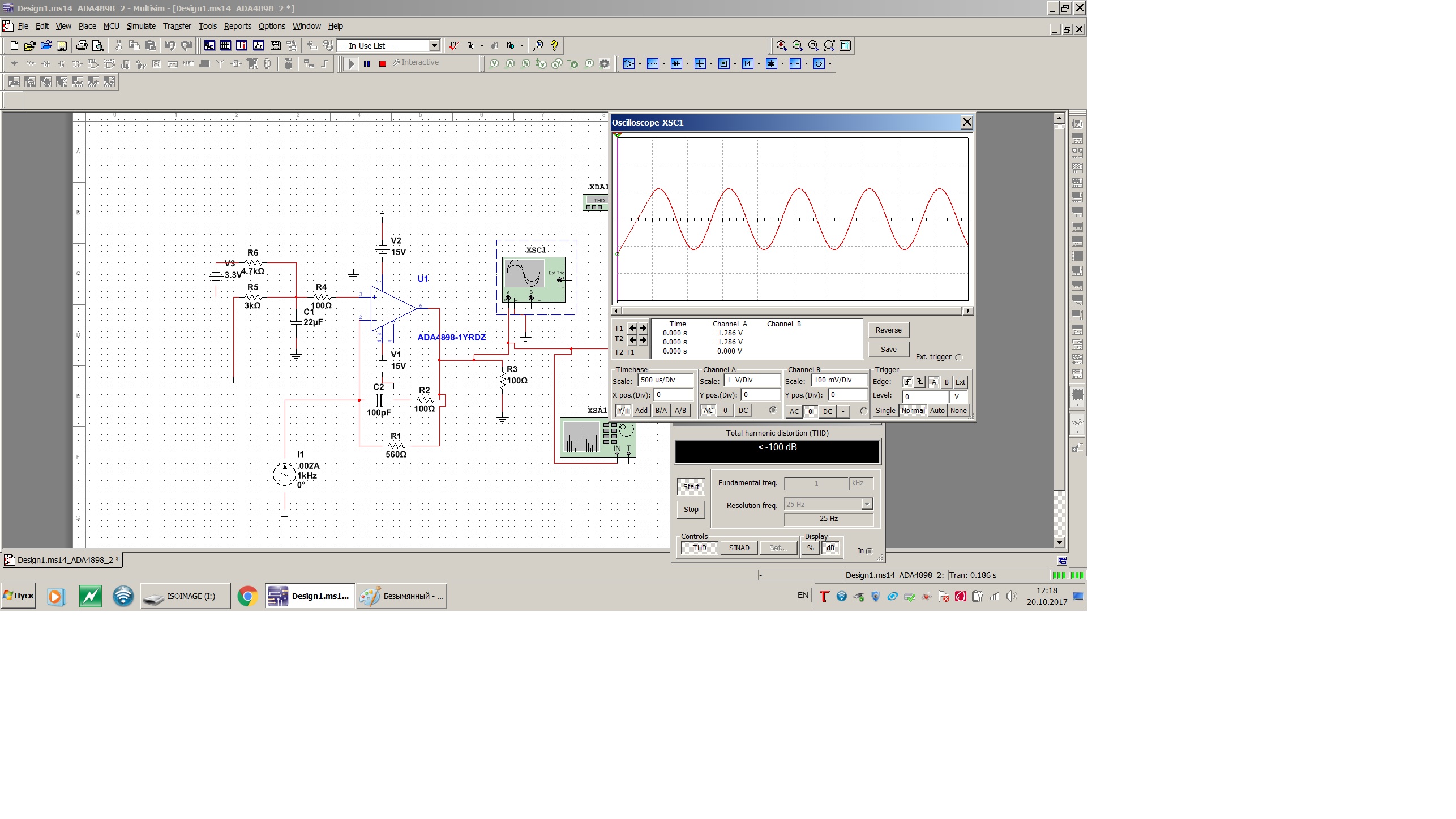

    Собственно, провел маленькое вскрытие и исследование схемотехники своего DAC-X20.
    Нарисовал схему в Multisim и промоделировал.
    Схема преобразователя:

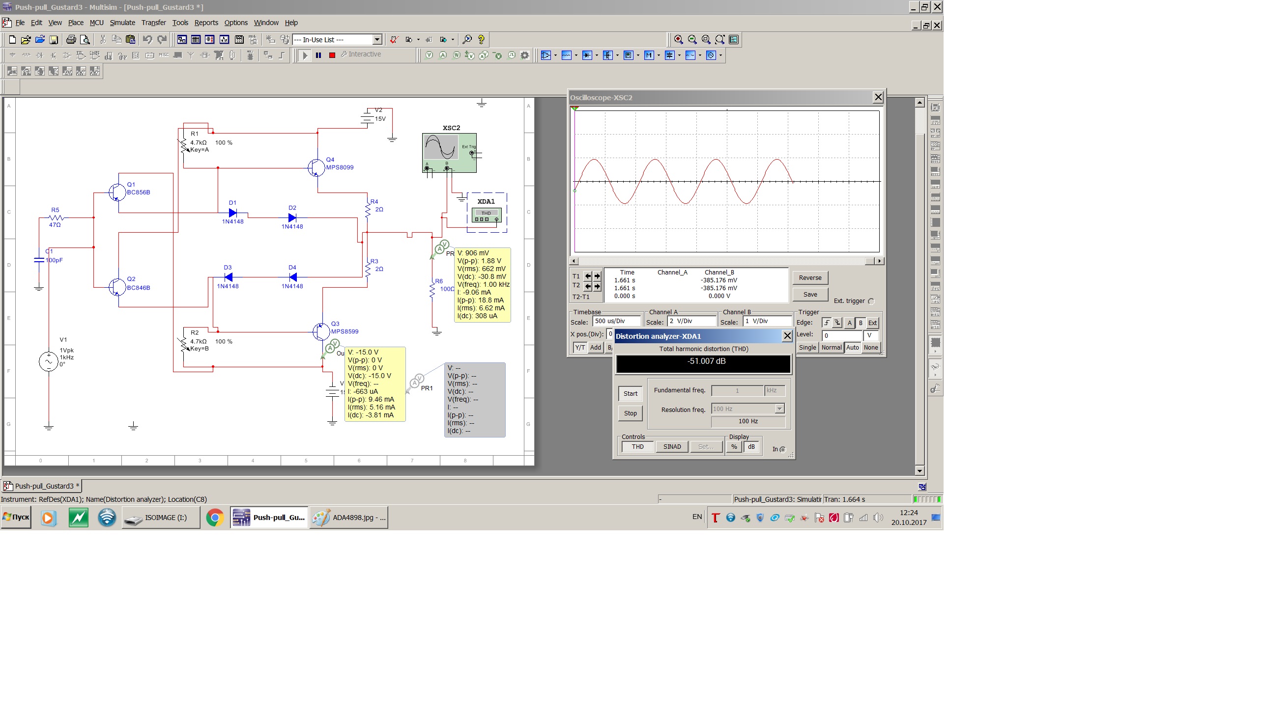

    Схема выхлопа:
    Теперь задам вопросы к гуру:
    1. Зачем в схеме I/V применено смещение по входу "+" ОУ?
    2. Какую роль выполняет конденсатор 22 мкф?
    3. Каковы реальные искажения схемы I/V ? Программа-симулятор
    показывает всегда <100 дБ при любой нагрузке и сопротивлении в цепи обратной связи.
    4. Можно ли корректно снизить максимальную амплитуду с выхлопа при цифровом уровне 0 dBFs, уменьшая сопротивление резистора 560 Ом в цепи обратной связи? Уменьшатся ли искажения сигнала?
    5. На выхлопе, как видно имеем классический 2-х тактный каскад класса AB с ограничением тока коллекторов диодами и смещением еще на 2-х транзисторах по входу. Цепь обратной связи присутствует. Но ввиду сложности подачи сигнала на предварительные каскады усиления, я ее не рисовал и не моделировал...
    6. Уместно ли поставить другие комплементарные пары вместо MPS8099 и MPS8599? Какие предпочтительней?
    7. Уменьшится ли уровень искажений при замене?
    8. Вместо транзисторов ставил пары BC327 и BC337. Они горят... Почему? По даташиту ведь у них Uкэ=45В и Iк=500мА, что, казалось бы, вполне допустимо для данной схемы. Растет максимальный ток коллекторов? Самовозбуд?
    У цапа питание однополярное, чтобы сместить выход относительно 0
    См Figure 21 в даташите
    И что это дает? И зачем емкость?
    В том то и казус, что на графике искажения показаны только начиная с частоты 100 кГц.
    И указана нагрузочная характеристика при единичном усилении. Однако Multisim отказывается это понимать...
    И зачем емкость?
    Срезать всё выше 4гц
    В том то и казус, что на графике искажения показаны только начиная с частоты 100 кГц. И указана нагрузочная характеристика при единичном усилении.
    Нагрузочную способность ОУ там видно: уже с 1ком, ниже Rl = больше искажений
    Ну это то и понятно, что снижаются. Но насколько снижаются?
    Я не пойму одного - они не указывают уровень искажений ниже 100 кГц преднамеренно, чтобы скрыть факт что ниже совсем плохо, или наоборот ниже 100 кГц искажения снижаются еще ниже 120 дБ? Я резисторы 560 Ом то в обвязке то поменяю, но все-таки хочетcя убедиться заранее, что овчинка выделки стоит...
    Скорее к авторам букваря схемотехники - Хоровицу и Хиллу.Не зная, что такое баланс по постоянному току, пытаться анализировать искажения - это ибыток энтузиазма.Транзисторы горят потому, что режим задаётся входной характеристикой, это только эмпирически проверять.
    Аватар для Marvel_63
    04.03.2014
    28
    По умолчанию Re: Схема I/V преобразователя и выхлопа примененная в ЦАП Gustard DAC-X20
    что я поставил не глядя транзисторы с h21e>500. Апостериори понял, что ошибся ;-(((
    Естественно, глядя в даташите на график Active Region Safe Operating Area стало ясно, что мощность растет лавинообразно при таком h21e...

    Как, по-Вашему, мощность зависит от h21e?
    04.03.2014
    28
    Ну ведь h21e это отношение приращения тока коллектора к току базы. Не так ли? А P=UI. Следовательно, при увеличении тока коллектора растет и мощность. Или я не прав?

    Нет, увы, букварь в обязательном порядке.
