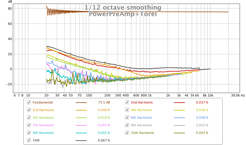

    Попалась плата УНа от https://forum.vegalab.ru/showthread.php?t=40283 погонял её в разных клипах, см в аудиоредакторе форму волны.
    Первые 2 = питание >50в, обрезание снизу.
    Следующий 1 = то же самое, добавлен компрессор к исходному сигналу.
    Потом 2 = питание 30в, добавляет жёсткое обрезание сверху.
    и последние 2 — выход через транс до этого до уровня ЗК понижалось через резистивный делитель.
    Гитара не самая подходящая, взята с http://bashaudio.ru/rmbiv1.rus.html
    ---------- Сообщение добавлено 11:44 ---------- Предыдущее сообщение было 11:19 ----------
    Кстати странно, что транс выдаёт всё до 20кгц
    Вот так на резистор 250ом:
