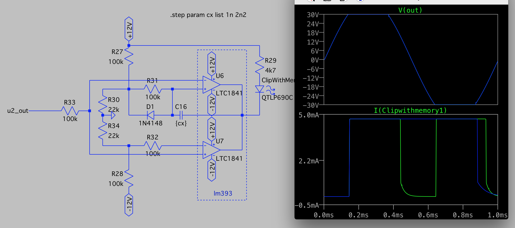

    Далее возник вопрос с уровнями. Как писал выше, у разных датчиков он существенно разный, поэтому выбрать универсальный Кус не выйдет, из-за чего ввел регулятор чувствительности на RV3. И теперь надо понимать до коих пор его крутить Чтоб с этим вопросов не возникало и чтоб не провоцировать клиппинг в ОУ, я решил сделать простой детектор на компараторе, сигнал на вход которого снимается с движка RV3. Так как напряжение питания у меня однополярное 15 вольт (ну или с учетом средней точки +/-7,5 вольт), то максимальную амплитуду на выходе ОУ я решил задать 5 вольт. При минимальном сигнале датчика в 0,4-0,5 вольт, Кус должен быть не более 11. В общем опорное напряжение на LM393 также должно быть 0,5 вольт. Принцип настройки такой же, как и в любой аудиокарточке - делаем максимально громко, но чтоб детектор клиппинга не загорался. Работать он будет конечно же только на положительный полупериод сигнала, но думаю ничего страшного.
Название:	Схема - детектор.JPG

    Провода можно ещё добавить по 150пф/метр
    Так он будет мигать, легко не заметить, а вот так, ViktKors предлагал способ как сделать чтобы горел относительно долго после каждого "клипка": https://forum.vegalab.ru/attachment....2&d=1482404921 В теме про ZD-50 где-то подробное обсуждение, если надо — можно поискать.

    Справедливо, а я даже не подумал об этом... Но как работает схема по приведенной ссылке не понял

    Можно представить как временный гистерезис http://sim.okawa-denshi.jp/en/compkeisan.htm

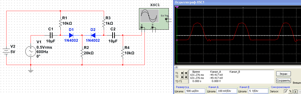

    Есть схема настраиваемого ограничителя:
    Меняя R1 и R3 можно добиться симметрии или не-симметрии ограничения, за счёт изменения начального тока через диоды.
    А R2 влияет на начальный ток обоих диодов сразу - как бы чувствительность ограничителя. Если R2 уменьшать, то напряжение ограничения увеличится, и наоборот.
    Не знаю, правда, будет ли это звучать как надо, не пробовал.
    Вот я примерно к тому же и стремлюсь. Только в Вашей схеме ограничение будет иметь несколько более резкий характер, нежели чем в предложенной выше, но сам принцип этого начального смещения именно такой

    Там довольно жёсткий, на ютубе можно послушать Германец вроде меняется на Шоттку без особой разницы. Клип можно оставить любой, см остальной скелет — drive, volume, tone.
