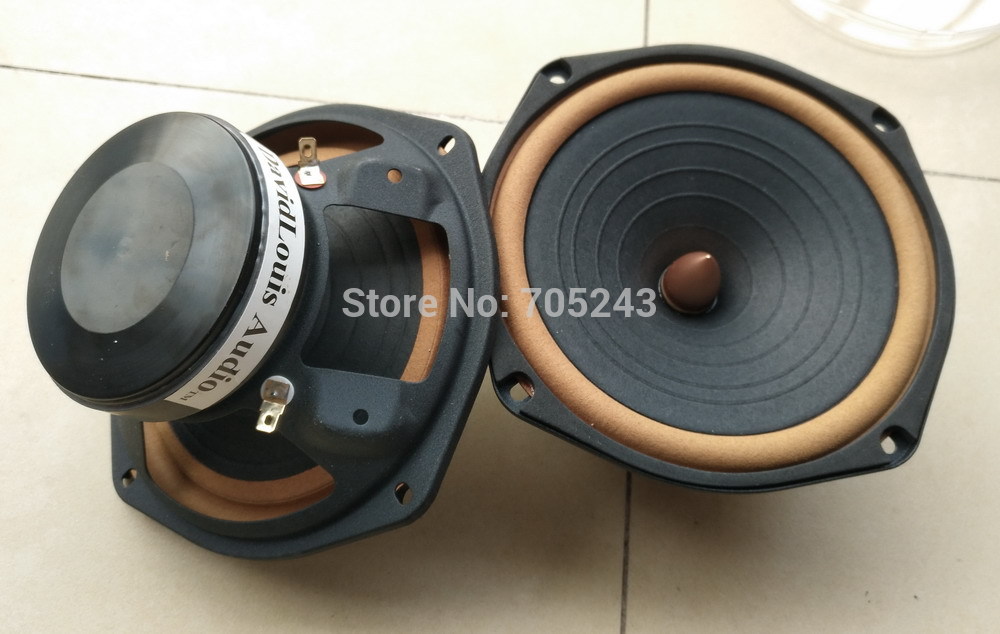

    Доброго времени суток! Искал-искал и вот, решил приобрести из Поднебесной такие вот динамики
    HIEND-Melo-David-F6-6-5inch с такими вот, указанными на сайте, параметрами:
    FS 58hz
    impendece 8ohm
    DCR 6.2oh
    sensitivity 95DB
    QTS 0.52
    QES 0.57
    QMS 5.19
    MMS 6.09g
    BL 4.93T.m
    Xmax p-p 6mm
    vas 31L
    power 24W
    вот ссылочка на них: https://ru.aliexpress.com/item/pair-...OrigTitle=true
    Как понял в России таких немного судя по отзывам и заказам. Не знаю чем меня зацепил Китай)
    Данные динамики хотел поместить в Лабиринт Рогожина, но от людей стало известно, что Китайцы мудрят с параметрами Тиля-Смолла, и указанные на сайте параметры не верные(. Теперь сижу в думках т.к. замерить сам не могу параметры. Ребят может кто сталкивался с такими динамиками? Верные ли у них параметры?

    И все же напомню.
    https://forum.vegalab.ru/showthread.php?t=71665
    По параметрам в описании у продавца, большая вероятность навертеть непонятно что. И получится потом искаженное представление о лабиринтном басе.

    P.s. реальные параметры у этого товарища всегда заметно отличаются паспортных.

    Я для одной "шабашки" заказал такие https://ru.aliexpress.com/item/david...f-48f710b178e6 динамики. Как приедут, померю и сообщу, есть ли несоответствие заявленным параметрам...

    магнитов куча, медь есть (толщина только не понятна, чтоб не напыление оказалось) нет клеевых подтеков, подвес широкий, импеданс вверху не самый плохой. Резонанс 600-700 - верю. А вот керамического взбрыка на ачх нет - странно.
