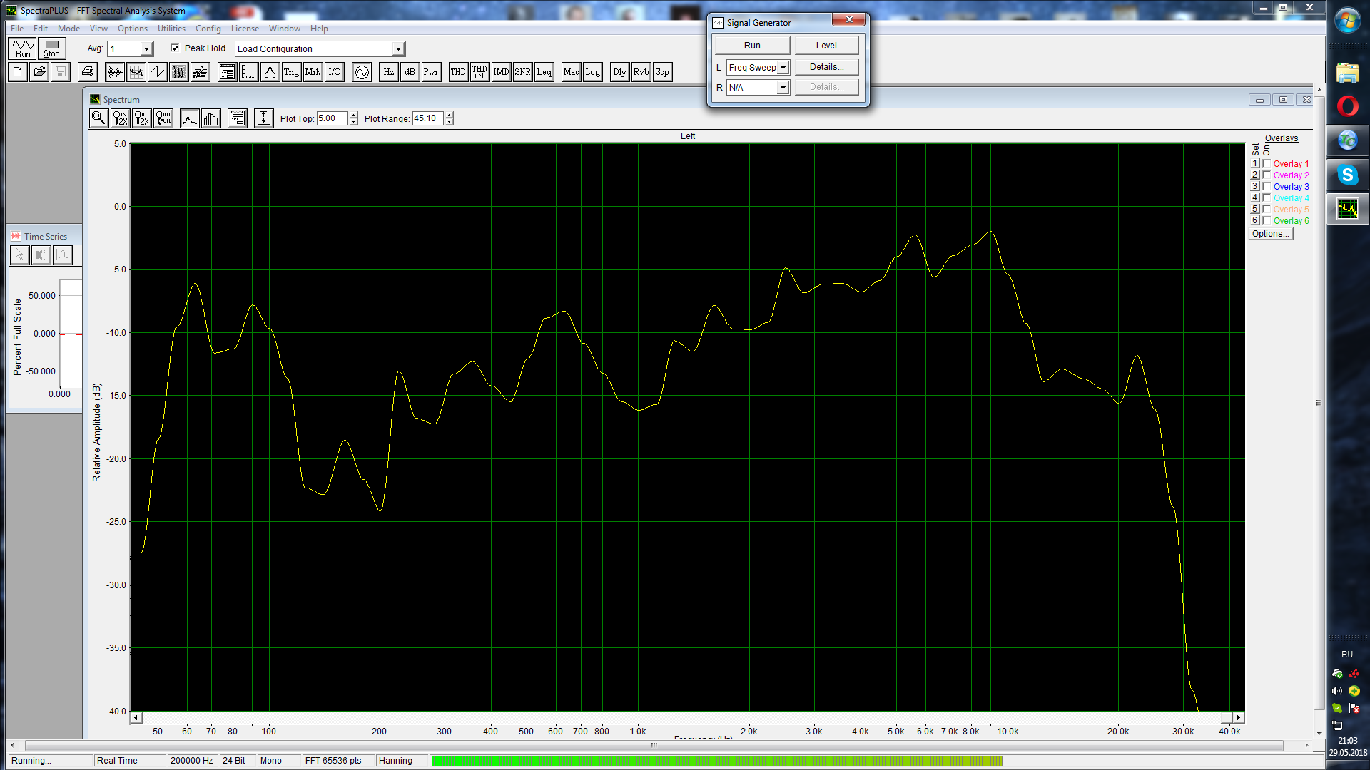

    Собрал акустику по чертежу выложенному продавцом. АЧХ не очень радостная.
Название:	1ватт 1метр 1; 6 октавы новая.png
    Микрофон какой то WM-61B не калиброванный. АС в комнате 1 ватт с 1 метра. 1/6 октавы.

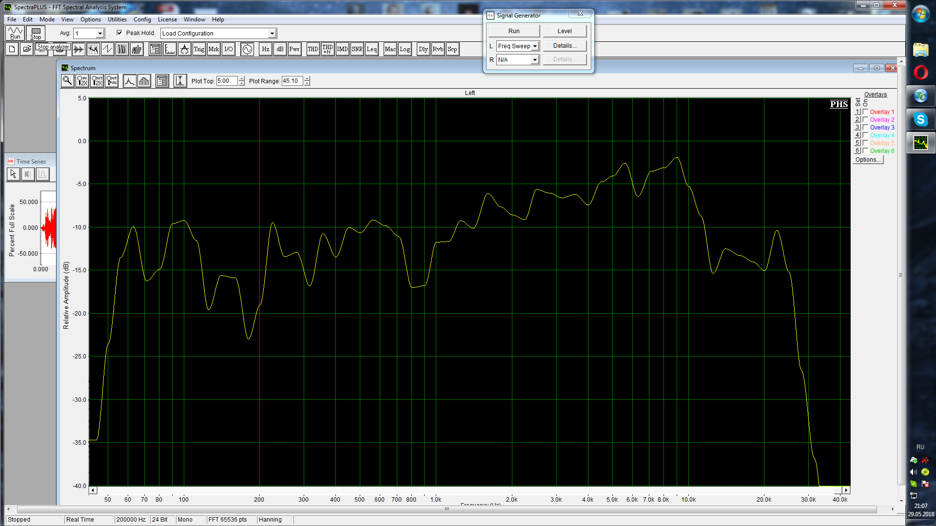

    В "трубе Войта" малость поровнее но НЧ ниже на 5 дб. На слух явно заметно.
Название:	1вт 1 м 1;6 окт тр Во.png
    В принципе звучит вполне не плохо за свои деньги. Высокие до 20 кГц конечно есть но "низЕнькие". Зато не давят.
    14.01.2009
    33
    2,424
    По умолчанию Re: Динамики HIEND-Melo-David из Поднебесной
    Так я предупреждал что ачх там с цобелем и дин в оформлении
    АЧХ, как АЧХ.
    Добротность фазика понизить, поиграться фильтрами (ширику они тоже нужны) - получится что-то более убедительное.
    Выровняйте сначала эквалайзером, послушайте - если съедобно, то можно заморочится мотанием катушек.
    Согласен комната очень " звучит" но тут уж ничего не сделать. Другой комнаты у меня нет. Думаю добавить саб...
    Пробовал ставить "фильтр" присланный в комплекте с динамиками, АЧХ подравнивается но звук теряет объёмность. Всё таки фазовые искажения сказываются ощутимо. Вообще динамики очень даже. "Чуйка" у них реальная и они действительно БУМАЖНЫЕ, даже подвес. Это кой чего стоит!
    п.с. Про фильтры и тем паче эквалайзеры можно не поминать. Этим гумном я наелся ещё в детстве......
