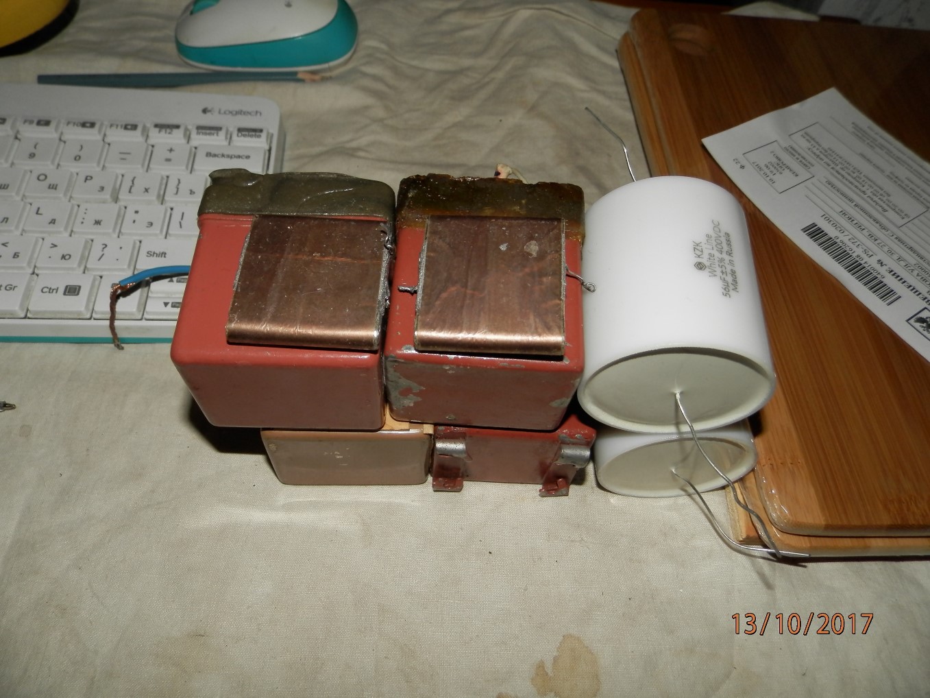

    Если нарвится бумага/масло - то разбирается МГТФ, они состоят из кассет внутри, и собирается нужный номинал в новом корпусе. Чтоб было герметично вкладывается вкладыш- пакет паяный из толстого полиэтилена, а внешний корпус например из фанеры 8-ки березовой 1-сорта.
    МГФТ..наверно провод,а Вы наверно про МБГО,МБГВ,МБГЧ,МБГП..(На фото сверху одна секция 5мкф из МБГО то есть нужно набрать 40секций на 200мкф и две различных емкости для сравнения габаритов МБГО-120мкф и К78-34-110мкф)..
