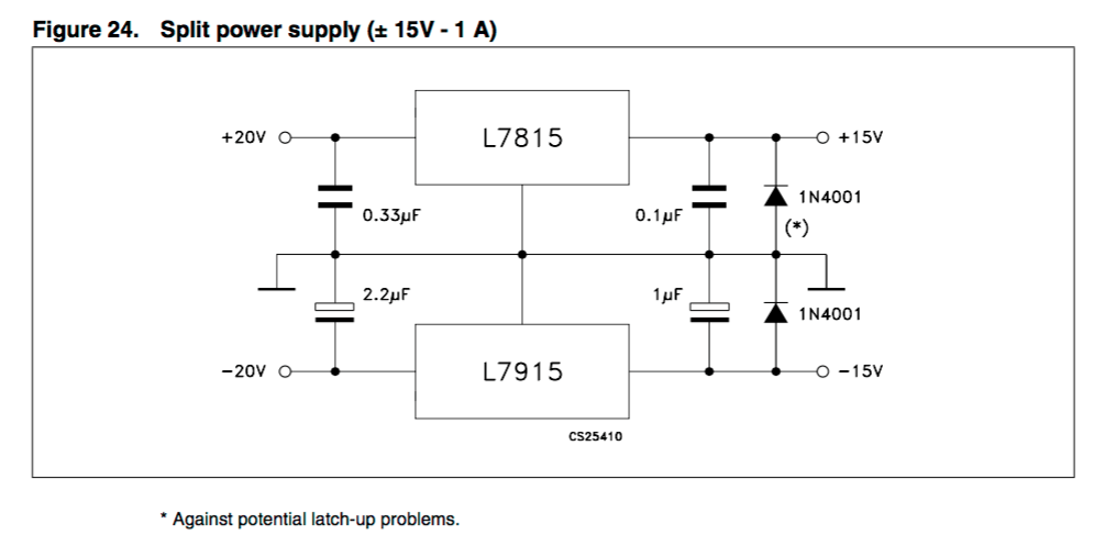

    а диоды можно от выхода стаба на вход, чтобы разряжать большие C3/C4 при выключении питания
    Да, про это читал, а если в качестве L7815 выступает KREH8B ему это так же актуально? В этом даташите диоды в двуполятном PSU рекомендуют ставить как я нарисовал только после С3/С4

    Нашел схемку для двуполярника с диодами для разрядки емкостей:
    для 7912 получается не от выхода ко входу, а наоборот
    Тут всё правильно.
