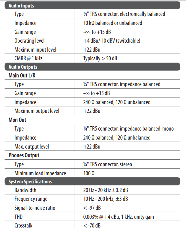

    Уважаемые форумчане!
    Не стал создавать новую тему, так как мой вопрос похож с обсуждаемым здесь. Требуется совет профи.
    Суть проблемы. Есть рэковый микшер Behringer RX1602, есть наушники SHURE SRH440, требуется состыковать их по импедансу. Сопротивление ушей 44 Ома, а минимальная нагрузка на телефонный усилитель микшера 100 Ом. Вот картинка из мануала микшера:

    При непосредственном подключении ушей к микшеру звук ну очень громкий при минимально выведенном регуляторе усиления наушников. То есть есть возможность спалить как наушники, так и микшер. Начитавшись всевозможных советов из Инета собрал вот такой аттенюатор:

    Понятно, что Протеус не предназначен для моделирования таких схем (у ушей импеданс зависит от частоты и еще много от чего), но хотя бы по постоянному току здесь наглядно. Звук стал естественно тише, но явно слышен подъем на НЧ. Возможности проверить уши на другом усилителе, чтобы понять как они действительно должны звучать, на данный момент нет. Хотелось бы услышать мнение знающих людей, как правильно согласовать эти два девайса.

    По умолчанию Re: Последовательное сопротивление для наушников.
    Цитата Сообщение от EvgenyVK Посмотреть сообщение
    Сопротивление ушей 44 Ома, а минимальная нагрузка на телефонный усилитель микшера 100 Ом. ... Начитавшись всевозможных советов из Инета собрал вот такой аттенюатор
    Не читайте советы, а смотрите на реальные конструкции. Просто поставьте последовательно в каждый канал по 100 Ом (2 Вт), как сделано, например, в Beyerdynamic A20.

    Спасибо за совет. Я пробовал, правда давно, к этому же микшеру подключать простые Sennheiser е150 (сопротивление 32 Ома) через резисторы 100 Ом 2 Вт - результат был убийственный - какой-то бубнеж (сильно задраны НЧ и как-то все расплывчато по низам). Понятно, что сравнивать старые бытовые Sennheiser и Shure440 (это все-таки мониторные уши, хоть и начального уровня) некорректно. Поэтому и заморочился аттенюатором.
    Откровений от выхлопа на двух 4580 я бы и не ждал, если честно. Штатно в этом микшере уже стоят резисторы по 120 Ом (скорее всего). Я бы их заменил, скажем, на 200 Ом. На этом и успокоился.
