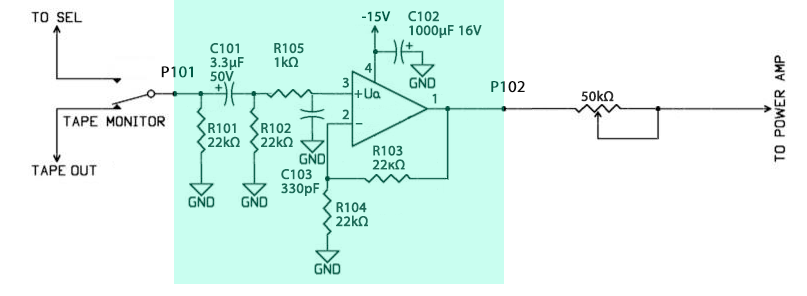

    Досталось мне такое чудо в восстановленном состоянии. Схема оказалась упрощенным вариантом MF A2 (даже номера деталей совпадают) и модернизированным MF E10: 101-й собран на плате E10 c добавлением операционного усилителя на входе, при этом до потенциометра и без его участия, он так и остался проходным
    На просторах сети доки найти не удалось, поэтому срисовал / подправил найденную схему A2 в соотвествии с имеющимся E101 (по идее должна подойти и для E10):

    В планах заменить потенциометр на ALPS, все электролиты и возможно убрать предусилитель. Это E101 подгорел и умельцы заменили элементы блока питания предусилителя на пару KР142EН8B/7915C для получения +-15В.
    Так же заказал схему защиты АС от постоянного тока с задержкой при включении на UPC1237. Надеюсь щелкать и свистеть при выключении после имплантации он больше не будет.
    Возможно, так же интегрирую ЦАП на PCM2704 типа Muse и приемник BT c поддержкой AptX.
    Кстати, ручки алюминиевые и отлично красятся аэрозолью для автомобильных дисков (купил KUDO KU-5203), как держится пока не ясно, но одного баллона по идее должно хватить до старости, есичё
    Насущные вопросы чайника просвещенным:
    - Имеет ли смысл ставить основные конденсаторы большей емкости (присмотрел Epcos 10 000 мкФ LongLife B41505A6109M000) и нужно ли их шунтировать? Если да, то каким номиналом / типом?
    - Имеет ли смысл удалять предусилитель (замкнуть цепь P1-P2 / P101-P102)? ведь зачем-то именно и только его разработчики добавили в E101 после E10? Будут ли "фонить" неродные стабилизаторы в общий тракт если оставить их активными (только для питания ОУ фонокорректора)? Если да, нужно ли менять какие-то номиналы на входе основного блока усилителя или его входное сопротивление кардинально не измениться при таком раскладе?
    - Стоит ли заменить входной конденсатор С101 c электролита 0.22мкФ на к примеру металлопленочный, и важен ли в этом случае номинал (присмотрел Epcos на 1мкФ B32529D1105K)?
    - Есть ли простой способ избавиться от помех во внешней электросети? Сейчас если выключатель света к примеру щелкает в колонках это отчетливо слышно.
    - Как проверить / подстроить это чудо посредством PR1/101? Что именно он регулирует?
    P.S. по сравнению с A2 этот E10 играет хуже, особенно это заметно на струнных подзвуках например. Нет той четкости и выразительности, струны не "звенят" Хотя казалось бы различий у аппаратов чуть - всего минус 4 транзистора по большому счету и емкости чуть меньше плюс другая разводка платы

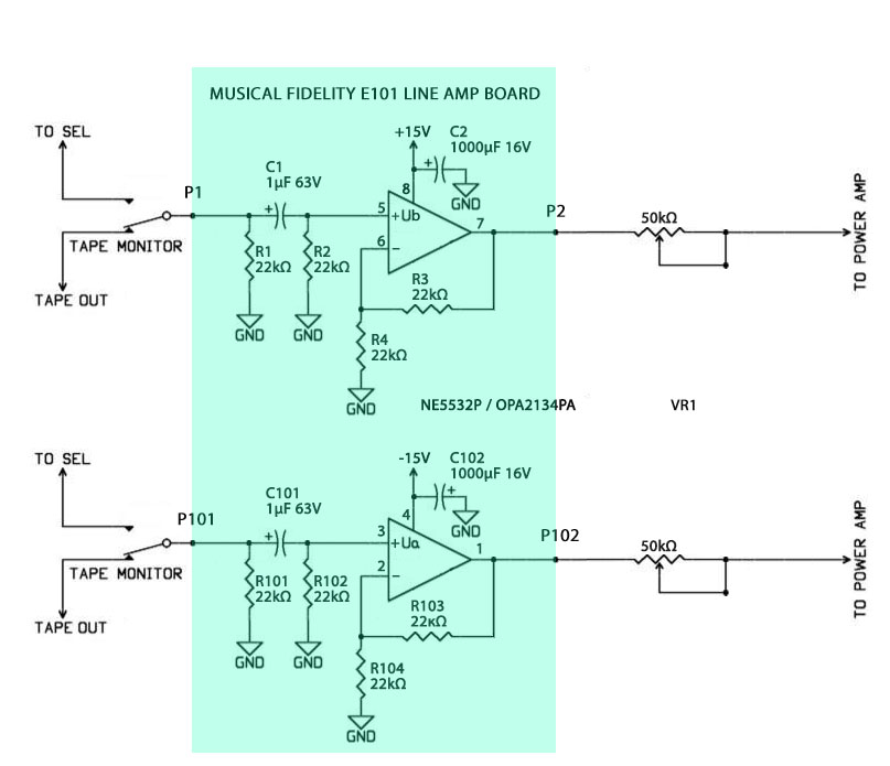

    Есть идея попробовать вернуть предусилитель но поэкспериментировать с ОУ / емкостями. ОУ стоит на панели, можно ли менять NE5532 "в лоб" на AD823 / OPA132? Сейчас питание от основного трансформатора после выпрямителя через KR142EН8B/7915C c электролитами 47мкФ на входе и 1000 мкФ на выходе.
    ОУ на отдельной плате перед 50 кОм потенциометром обвешан электролитами 1мкФ на входе и 10мкФ по питанию, после потенциометра стоит последовательно электролит 0.22мкФ. Полипропилен на плате ОУ может улучшить звук? Или лучший вариант отсутствие ОУ и черт с ней с чувствительностью входов (сейчас так)?
    На эти скорее всего можно. Осцилл есть?
    Пропилен где — в питании/сигнале?
    ОУ не всегда только за чувствительность отвечает, но здесь какая-то бестолковая схема: ни фильтра вч шумов, R3,R4=100k, с такими и ОУ работают плохо и итоговый результат плохой. В таком виде однозначно лучше выбрасывать. Если хочется оставить — то хотя бы уменьшать R3-R4 раз в 10-20, а в идеале сделать как в ZD-50 всё от входа до R7.
    Аватар для tsynik
    10.08.2017
    outerspace
    173
    По умолчанию Re: Модернизация / восстановление Musical Fidelity E101
    Осцилл есть?
    На даче 2 штуки, из 80-х, ни разу сим девайсом пока не пользовался, но думаю освою
    В сигнале - проходные С1/101 в преде и они же на схеме УМ. Лежат без дела микрофарадные MKP аксиальные, в чиподипе в наличии есть небольшие MKT (Epcos).
    Я так понимаю, что это просто костыль к предыдущему E10 (у него был прямой тракт к регулятору), просто разорвали цепь от селектора к регулятору громкости и навесили "уровнятель" сняв питание от уже существующего ОУ фонокорректора.
    А если поставить только R3-4 по 10кОм — не будет перегрузки по уровню на входе УМ? В принципе можно повторить схему ZD50 и на этой печатке, частично навесным монтажем, но я читал что плата вроде как может оказаться критичной к разводке, и по схеме у ZD-50 сигнал приходит на - ОУ (это если оставлять колодку под микросхему не удобно слегка).
    Когда что-то перепаивается, или меняются ОУ, особенно на более быстрые (ad823) или просто другие — желательно проверять, что не стало плохо.
    Ох щас Alex за проходные конденсаторы по рукам надаёт
    МКТ — это лавсан, не очень хорошо. А пропилен обычно большой, поэтому и удивился как его на место 1мкФ-ного электролита планируется ставить. По хорошему, во всех даташитах пишут питать ОУ не только от электролита, но и какой-нибудь быстрый конд — керамику, или хотя бы плёнку.
    Вообще на фото есть какая-то керамика:
    Может схема не совсем точная?
    Лучше по 5 ОУ будет получше себя чувствовать, и шуметь раза в 4 меньше, а по полезному сигналу с opa2132/ad823 ничего не поменяется. С биполярным ОУ лучше делать одинаковые сопротивления на + и -входе, тогда все 100к можно заменить на 22к, будет входное сопротивление 11к, меньше не всем источникам понравится, но разница между 100 и 22 не очень большая, а, и наверно вместо 1мкф надо будет побольше что-то. Может проще тогда и оставить
    Плата может, в основном — если конденсатор в питании далеко, или он недостаточно высокочастотный, или если паразитные ёмкости с выхода на + вход, ну и резисторы как можно ближе к ОУ ставить. На этой плате можно упростить — со входа резистор 1k и конденсатор 500-1000pF на землю (как R102-C102 на основной https://forum.vegalab.ru/attachment....3&d=1507475399 ), можно прям на разъёме: http://www.shine7.com/audio/DSC_7240.jpg чтобы на самом входе гасить
    А сигнал к -входу — это большой плюс, см последний пункт Common mode distortion: https://www.embedded.com/print/4216341
    Нашел отличную статью по подключению ОУ разных типов и зависимости шума / искажений от номиналов резисторов и сопротивления источника: Op amps in small-signal audio design - Part 2: Distortion in bipolar and JFET input op-amps
    Для 5532 (BjT) в изначальном варианте подключения (Series (b) на Figure 4.3) резисторы R3/R4 рекомендуют 2,2/1кОм, а в варианте шунта (Shunt (a) на Figure 4.3) 5532 имеет искажения не более 0.0005% вплоть до 20 кГц.
    Для OPA2132 (FET) советуют уравнивать сопротивление входов ОУ если сопротивление источника более 2кОм. При этом в случае подключения шунтом увеличивается уровень шума. Это как раз вариант с 4-мя 22 кОм резисторами? Тогда он не только для биполярных рекомендуется.
    Не совсем понимаю, как в эти схемы вписать РГ (50 кОм) и какое типичное сопротивление у линейного выхода например CD проигрывателя?
    Последний раз редактировалось tsynik; 11.10.2017 в 07:36.
    В целом примерно так и должно быть, но на картинке я что-то на один 0 меньше вижу
    Каждому ОУ чем меньше резисторы — тем лучше, но тем больше грузится выход. Поэтому для каждого ОУ есть сочетание с минимумом искажений (и поэтому некоторые умощняют выход дискретным повторителем). Если 0.0005 кажется мало, то см Figure 7 в http://www.ti.com/lit/ds/symlink/opa1611.pdf
    Да, там оказывается другой эффект, который я не учитывал, выходит, что надо.
    Ну а чего тут вписывать Rout = R1-2 || R2-3. Поэтому максимум в среднем положении потенциометра, когда сопротивления от отвода равны до входа и земли. Его конечно можно чуть по-другому включить, но дума что там так. Т.е. 12.5k
    Обычно "низкое" Т.е. на фоне РГ можно считать 0

    То есть можно смело оставлять неинвертирующий буфер просто снизив все номиналы до 22кОм? Еще думаю заменить емкости по питанию С2/102 на 1000 мкФ (есть лишние), а номинал C1/101 можно оставить без изменений? Нужно ли добавлять керамический конденсатор от неинвертирующего входа на землю и может ли он быть номиналом 0.1 мкФ?

    Согласно этому графику даже без входного сопротивления (в схеме повторителя напряжения) 5532 в неинвертирующем режиме не выходит за 0.005 THD при сопротивлении источника до 10 кОм.
    P.S. мне все ж не понятна в принципе идея добавления этого ОУ при том, что КУ у него вроде как получается равным 1. Просто чтобы поднять входное сопротивление входов с 20 до 100 кОм и сделать его постоянным?
    C1/101 слегка маловаты для уменьшенных сопротивлений. Желательно сравнить бас на слух с чуть большим, 2-3-4 мкф. Или можно поменять только резисторы в 1 канале для начала
    1000мкФ особо не нужны, тем более они обычно геометрически больше, что тоже не желательно. Ровный импеданс на ЗЧ лучше чем большая ёмкость.
    Источникам такое очень не понравится Нужно как в основном усилителе — 1kΩ и 680pf±330pf
    А C1/101 0.22 мкФ в основном при этом нормально согласуется с его сопротивлением? Не стоит увеличивать?
    Так бас же не имеет локализации, разницу между каналами по НЧ не факт что получится услышать
    Речь про R106/C102? Типа этого:
    Частота среза пропорциональна RC. R — уменьшили, значит чтобы осталось без изменений, C надо увеличивать.
