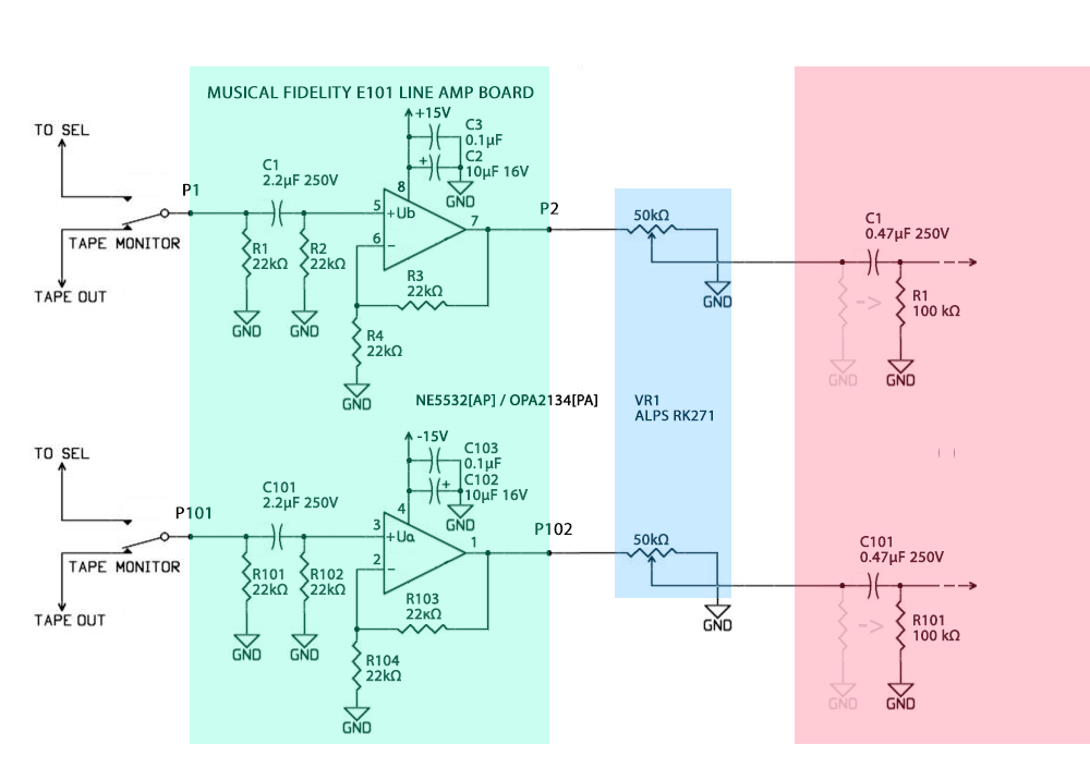

    Досталось мне такое чудо в восстановленном состоянии. Схема оказалась упрощенным вариантом MF A2 (даже номера деталей совпадают) и модернизированным MF E10: 101-й собран на плате E10 c добавлением операционного усилителя на входе, при этом до потенциометра и без его участия, он так и остался проходным
    На просторах сети доки найти не удалось, поэтому срисовал / подправил найденную схему A2 в соотвествии с имеющимся E101 (по идее должна подойти и для E10):

    В планах заменить потенциометр на ALPS, все электролиты и возможно убрать предусилитель. Это E101 подгорел и умельцы заменили элементы блока питания предусилителя на пару KР142EН8B/7915C для получения +-15В.
    Так же заказал схему защиты АС от постоянного тока с задержкой при включении на UPC1237. Надеюсь щелкать и свистеть при выключении после имплантации он больше не будет.
    Возможно, так же интегрирую ЦАП на PCM2704 типа Muse и приемник BT c поддержкой AptX.
    Кстати, ручки алюминиевые и отлично красятся аэрозолью для автомобильных дисков (купил KUDO KU-5203), как держится пока не ясно, но одного баллона по идее должно хватить до старости, есичё
    Насущные вопросы чайника просвещенным:
    - Имеет ли смысл ставить основные конденсаторы большей емкости (присмотрел Epcos 10 000 мкФ LongLife B41505A6109M000) и нужно ли их шунтировать? Если да, то каким номиналом / типом?
    - Имеет ли смысл удалять предусилитель (замкнуть цепь P1-P2 / P101-P102)? ведь зачем-то именно и только его разработчики добавили в E101 после E10? Будут ли "фонить" неродные стабилизаторы в общий тракт если оставить их активными (только для питания ОУ фонокорректора)? Если да, нужно ли менять какие-то номиналы на входе основного блока усилителя или его входное сопротивление кардинально не измениться при таком раскладе?
    - Стоит ли заменить входной конденсатор С101 c электролита 0.22мкФ на к примеру металлопленочный, и важен ли в этом случае номинал (присмотрел Epcos на 1мкФ B32529D1105K)?
    - Есть ли простой способ избавиться от помех во внешней электросети? Сейчас если выключатель света к примеру щелкает в колонках это отчетливо слышно.
    - Как проверить / подстроить это чудо посредством PR1/101? Что именно он регулирует?
    P.S. по сравнению с A2 этот E10 играет хуже, особенно это заметно на струнных подзвуках например. Нет той четкости и выразительности, струны не "звенят" Хотя казалось бы различий у аппаратов чуть - всего минус 4 транзистора по большому счету и емкости чуть меньше плюс другая разводка платы

    Да, и 5532 если и менять, то на lme49720, lme49860, opa1602, opa1612, opa1652, номиналы в цепи ООС уменьшить до 3К примерно.
    А чем плох OPA2134PA?

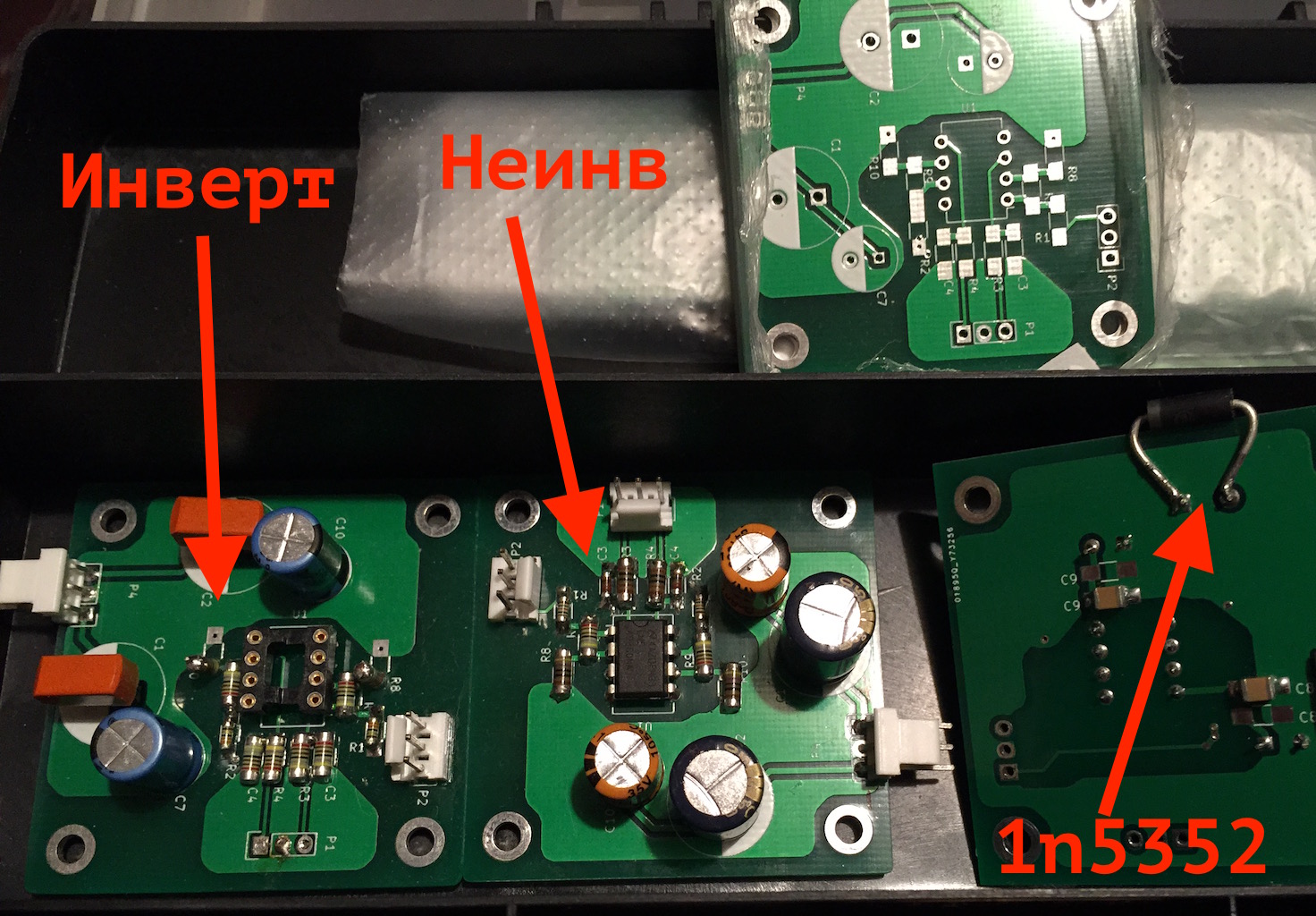

    Сегодня спаял новый предусилитель, решил пока оставить неинвертирующую схему, поставил в предусилителе резисторы на 22 кОм, вместо C1/101 полипропиленовые JB на 2.2 мкФ и после регулятора 0,47 мкФ. Правда, когда паял чтобы не придумывать ничего с ногами Epcos-а подумал что можно поставить его вместо 15мм перемычки на плате перед C1 (он туда встал как родной), и только потом понял, что 100 кОм резистор R1/101 получился не после регулятора на землю, а после конденсатора на землю. Насколько такой вариант его включения возможен?

    Он не то чтобы совсем плох, просто не (особо) лучше 5532. А в списке shkal*а очень достойные парни (особенно 2 и 4)
    Сегодня спаял новый предусилитель, решил пока оставить неинвертирующую схему, вместо C1-101 поставил в предусилителе резисторы на 22 кОм, полипропиленовые JB на 2.2 мкФ и после регулятора 0,47 мкФ.
    А питается оно от этих проводов? Не очень аудиофильно Капризные ОУ в таких условиях вполне могут взбунтоваться. 0.1µ на схеме — где-то внизу платы?
    Тут ещё с землями есть вопросец. Это всё идёт к земле БП? На входе потом она же? Т.к. если на схеме вместо значка земли под R4-104 представить источник помехи, то они "включены" с Ку=-1.
    Если пред не отключать (т.е. чтобы вывод конденсатора не висел в воздухе), то нормально. Только он там не нужен, там ведь уже есть R3-103

    По умолчанию Re: Модернизация / восстановление Musical Fidelity E101
    Да супермелкие керамические Murata X7R повесил снизу прямо на ногах электролитов.
    Вроде да. Кстати, разбираясь в типах подключений ОУ уяснил, что у этого (неинвертирующего) КУ = 1 + R3/R4 то есть 2-ка. Если переделывать на инвертирующий с сохранением КУ то нужно делать отношение R3/R4 2/1.
    Думал оставить оригинальный C1/101 на основной плате, так как его предназначение мне не вполне понятно Просто увеличил в 2 раза емкость и сменил электролит на полипропилен. C ним есть небольшой финт - в половинном положении регулятора если держать его корпус пальцами он фонит от "руки" в динамиках, но если крутить регулятор дальше в плюс, то этот фон уменьшается и уходит. Так же фонят (значительно громче при касании пальцем) R4/104, и этот фон только увеличивается при увеличении громкости, но это я так понимаю нормально Без рук тишина

    Если в Москве, могу предложить вот такую платку для экспериментов над ОУ:
    Это одна из первых моих проб пера, рисовал для неинверта, но оно не совсем правильно (всё работает конечно, но можно лучше). Но можно и в инверте, если слегка творчески впаять резисторы На ней же можно сделать генератор треугольника/прямоугольника (самая правая, вверх ногами).

    От простого — к сложному
    http://tixer.ru/catalog/protection-c...redokhranitel/
    https://www.chipdip.ru/catalog/ntc-t...B&sort=priceup — у них довольно большой разброс, надо нагревать до нужной температуры и измерять сопротивление, а потом добавить резистор, чтобы получилось 0.7
    https://www.ti.com/sensing-products/...ml#p158=Analog Output&p2954=TO;TO-92
    Аватар для tsynik
    10.08.2017
    outerspace
    173
    Взял на пробу Epcos-овский капсюль по акции, на 100 градусах его сопротивление падает с 2K до 144 Ом, теперь думаю как его приладить к радиатору. Есть термоклей, осталось найти что-то типа посадочной колодки для батареек чтобы подпаяться.
    14.04.2009
    рядом с Москвой
    4,447
    А где у него 2й контакт? Я сначала хотел посоветовать, потом думаю как его к радатору прилепить, как паять — ничего непонятно
    В даташите написано крепить прижимом (примеры). Термоклей — мне кажется не нужен. Нужна электрическая изоляция (каптон, слюда, керамика), и термопаста (например кпт-8).
    Аватар для tsynik
    10.08.2017
    outerspace
    173
    Он сделан по принципу батарейки, обе плоских поверхности посеребреные и контактные, по торцу типа покрашен или такая керамика. Паять не рекомендуют в даташите или рекомендуют но припоем с серебром и на низкой температуре (лучше воздухом). А термоклеем думал на радиаторе закрепить (лежит в шкафу), чтобы не сверлить. И теплопроводность и фиксация обеспечивается
    P.S. RK271 (судя по позолоченным контактам вроде оригинальный) не подошел по посадочным на плате, а так же по положению фиксационного отверстия в панели и гайке ) Решил не колхозить и оставить старый РГ (пока не хрипит), так как навскидку ничего путного в стандартных размерах (25мм/20мм/6мм/5мм) не нашлось на 50 кОм. Разве что RK09712200JB может подойти но он на 10 кОм и тоже не факт.
    Последний раз редактировалось tsynik; 18.10.2017 в 10:04.
    14.04.2009
    рядом с Москвой
    4,447
    Он сделан по принципу батарейки, обе плоских поверхности посеребреные и контактные, по торцу типа покрашен или такая керамика. Паять не рекомендуют в даташите или рекомендуют но припоем с серебром и на низкой температуре. А термоклеем думал на радиаторе закрепить (лежит в шкафу), чтобы не сверлить. И теплопроводность и фиксация обеспечивается
    Теплопроводность — хорошо, но с электричеством что? Если радиатор к земле подключен, то можно только плюс подавать на батарейку, а минус будет на корпусе, но лучше конечно отдельным проводом.
    P.S. RK271 (судя по позолоченным контактам вроде оригинальный) не подошел по посадочным на плате, а так же по положению фиксационного отверстия в панели и гайке ) Решил не колхозить и оставить старый РГ (пока не хрипит), так как навскидку ничего путного в стандартных размерах (25мм/20мм/6мм/5мм) не нашлось на 50 кОм. Разве что RK09712200JB может подойти но он на 10 кОм.
    Так 10 ком — это ж только плюс, меньше будет реагировать на поднесение руки Только он угольный, лучше кермет. И conductive пластик должен быть тоже/ещё лучше.
    Аватар для tsynik
    10.08.2017
    outerspace
    173
    Хм. В пластике нашел только Vishay но уже совсем не бюджетно ) и шаг ножек у него 2.5мм и высота не та (тоже колхозить придется). В принципе RK271 можно сказать почти подходит - вал правильный и высота 27 vs оригинальных 25мм, чтобы его поставить нужно просто перевернуть кверх ногами и подпаяться к плате например тонким и мягким фторопластом навесным монтажем, ну и отверстие в передней панели на 1мм увеличить и дырку под фиксатор просверлить
