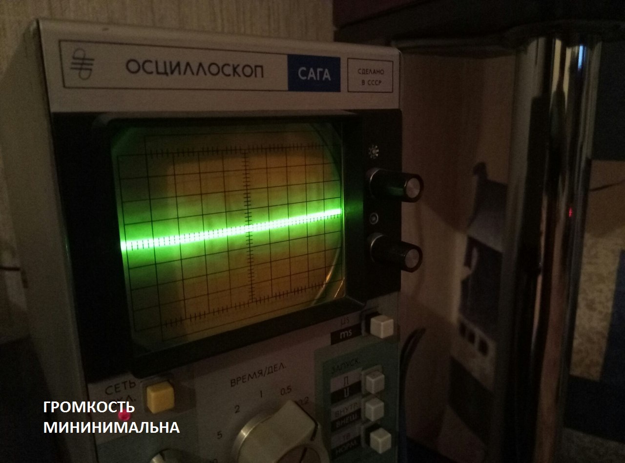

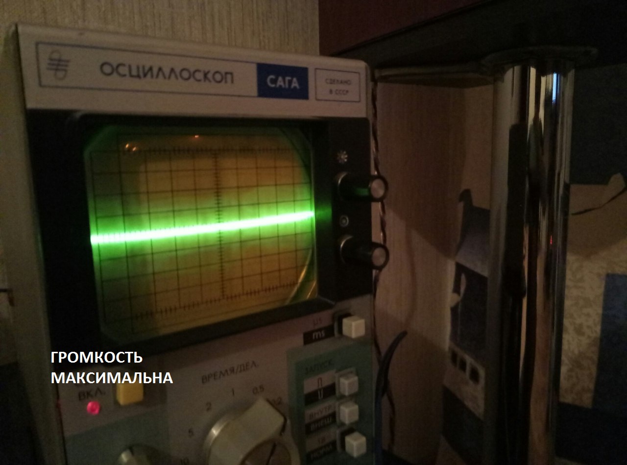

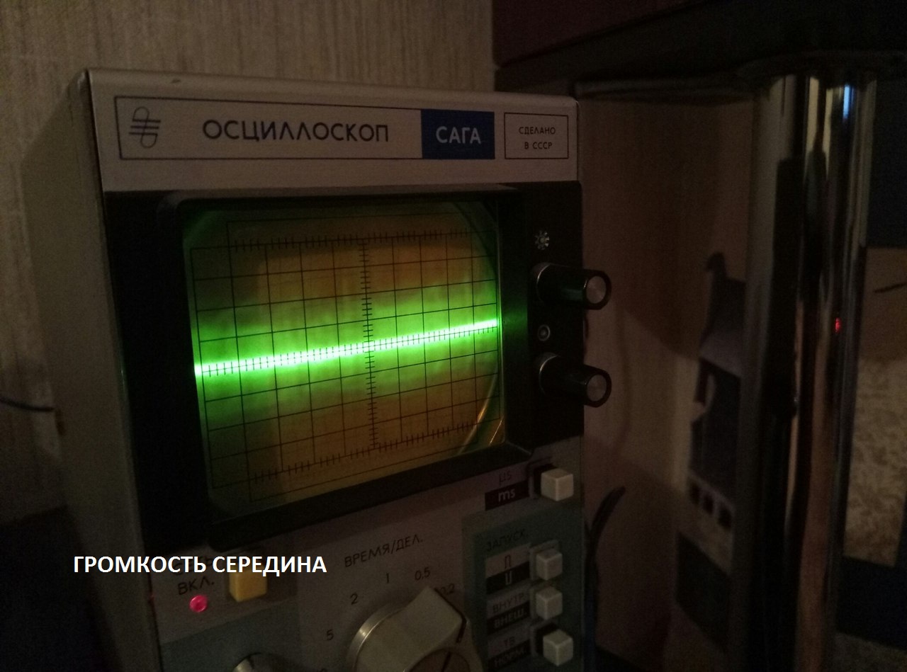

    Добрый вечер!
    В своем усилителе JLH 1969 обнаружил странный фон в ВЧ динамиках, который появляется ближе к середине регулятора громкости.
    Как вы поняли, уровень этого фона регулируется по громкости, но самое интересное, что ближе к максимальному значению ручки - фон пропадает.
    Закорачивание входа ничего не дает.
    На слух похоже на 50гц.
    Неужели ловят провода от разъема до переменника?
    На осциллографе видно не очень, но небольшой подъем амплитуды заметен.
    20мВ\дел

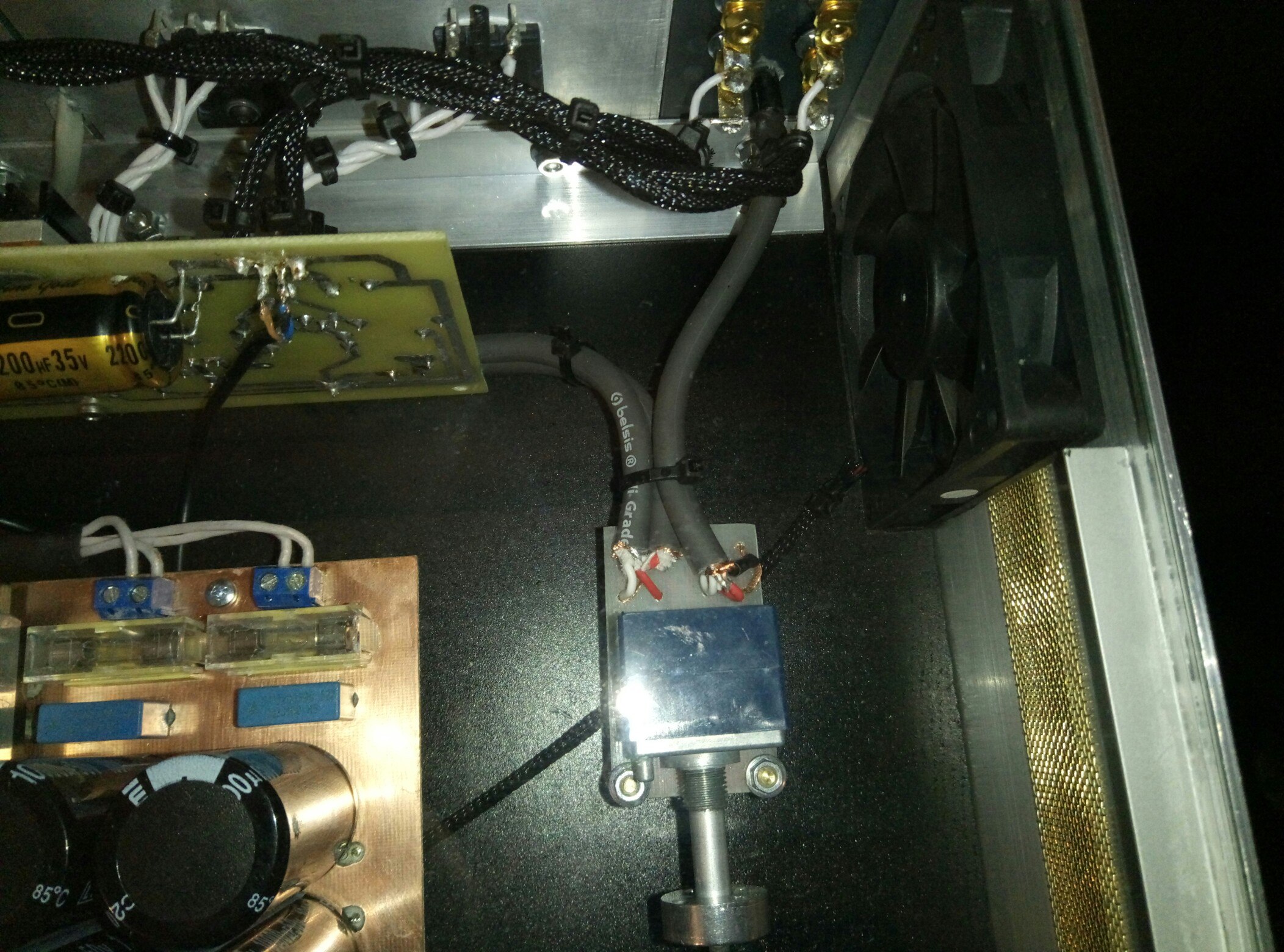

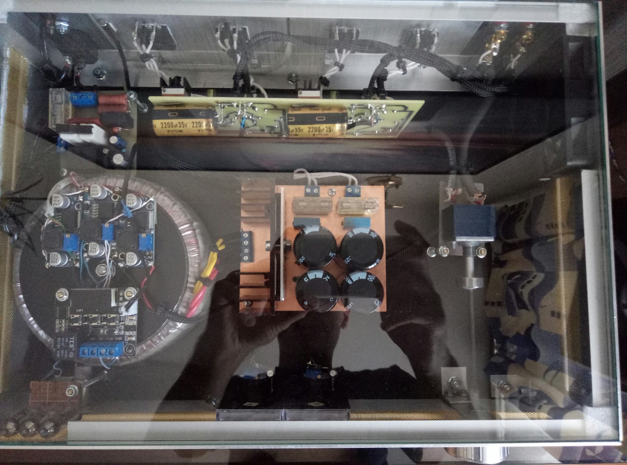

    Аватар для radio-technics
    07.10.2017
    468
    По умолчанию Re: Фон в среднем положении регулятора
    Надо показать кишки пациента.

    Цитата Сообщение от radio-technics Посмотреть сообщение
ID:	302570 Нажмите на изображение для увеличения.
    А если вентилятор отключить?
    Или выпрямитель подальше отодвинуть
    07.10.2017
    468
    Может быть и возбуд и петля, но судя по описанию всё же наводка на входные цепи, при очевидности ряда условий. Не оптимальное расположение рг, вентилятора, это то, что видно по фото. Есть предположение, что альпс высокоомный, если проблема с 10кОм, то усилок нужно ремонтировать, возможно перекомпановывать.
    Вентилятор вырубал - разницы нет. Переменник 10кОм.
    Проблема в том, что реальные 50гц есть, гудят они в НЧ динамике как положено и никак не регулируются. Но они настолько слабые, что чтобы их услышать нужно голову "совать" в колонку.
    А эти помехи именно от регулятора зависят. Попробую отсоединить его, если будут результаты - отпишусь

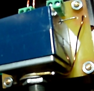

    09.05.2008
    534
Название:	Новый точечный рисунок (7).jpg
    У Вас входные земли каналов и металлическая часть корпуса РГ соединены с корпусом усилителя ?
    07.10.2017
    468
    Проверил только что. Кинул провод на корпус РГ - фон стал процентов на 50-60 тише!!!
    Благодарю за подсказку)

    14.04.2009
    рядом с Москвой
    4,447
    Можно вал резистора рг изолировать от удлиннителя. Но лучше бы устранить источник наводки. Например Аудиоманьяк исследовал эми трансформатора катушкой на щупе осциллографа...
    Тут транс итак стоит довольно далеко, если только от конденсаторов выпрямителя. Но похоже просто земляная петля.
    18.06.2012
    г. Обнинск
    1,995
    Воздействие петли не зависит, от положения рг при замкнутом входе, здесь явно наводка. От выпрямителя маловероятно, если только мала ёмкость фильтра при заданном токе покоя. Вообще гадание по фото малопродуктивно.
    С уважением, Андрей.
    14.04.2009
    рядом с Москвой
    4,447
    2 канала от одного БП, минимум 2А покоя. Ёмкости видимо 20мф, т.е. импульсы зарядки по 10А, а то и больше. Вполне приличный ток для наводок от выпрямителя. Можно проверить это, если временно повернуть его на 90° ("на бок"), и отодвинуть подальше от альпса.
    Завсегдатай Аватар для uriy61
    02.07.2013
    2,080
    Самый беспроблеммный в плане наводок - ТВ кабель типа RG6. Микрофонный кабель по сравнению с ТВ кабелем имеет худшую помехозащищенность (намного). Пусть автор сделает разводку входных цепей по схеме двойное моно без объединения земель ЛК и ПК ни до, ни после РГ, а то обратил внимание, что к РГ подходит один кабель с общей землей для обеих каналов, а отходит два кабеля с раздельными землями (а потом на плате усилителя земли наверное опять соединяются, а в БП - вообще ХЗ). "Земельную" схему желательно показать, а то гадаем на кофейной гуще.
