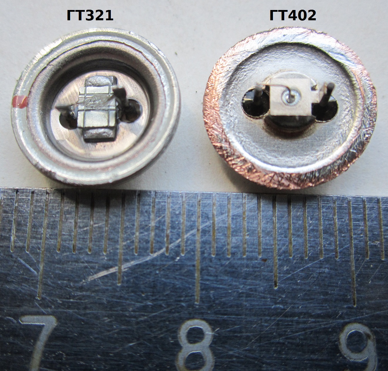

  17. #156
    Аватар для Svjatoslav_
    11.11.2011
    Бердянськ, Україна
    540
    По умолчанию Re: Усилители на германиевых транзисторах. Цирклотроны без ОООС.
    Ну да, теплоотвод побольше, и вперёд...
    С теплоотводами не так всё просто.
    У каждого маломощного и среднемощного германца свои места на корпусе, откуда лучше всего отводить тепло.
    На фото вскрытые ГТ321 и ГТ402.
    Толщина медной стенки "стакана" ГТ402 - 1 мм.

    Последний раз редактировалось Svjatoslav_; 09.08.2018 в 16:43.
