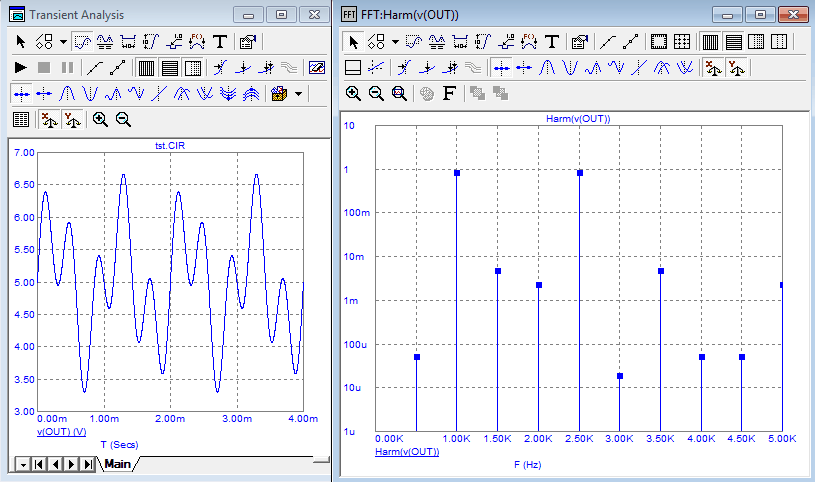

    Цитата Сообщение от Svjatoslav_ Посмотреть сообщение
    Для качественных схем без ОООС вполне позволителен уровень гармоник, типичный для лампового Hi-End: 0,5-3%.
    Одно замечание.
    Взяли ЭП, однотактный, без ООС, А класс.
    Посмотрели его спектр на 1 кГц и восхитились.
    Спектр быстро спадает, преобладает вторая гармоника на уровне 0.2 %.
    Лютый хай-энд, короче.
    Можно начинать художественный свист о прозрачном звучании, фантастическом разрешении и прочей "дымке над вуалью".
    Однако если включить второй генератор на 2.5 кГц, то на двухтональном спектре сразу появляется интермодуляция:
    1. 2500-1000= 1500 Гц
    2. 2500+1000= 3500 Гц.
    Бесооосный каскад привнёс новые звуки на уровне 0.5 %, которых не было в исходном сигнале.
    Что тут слушать ушами?
    Какая прозрачность?
    Потому я сильно сомневаюсь в допустимости "благородных ламповых" искажений в 3%.
    Будет 3 % вторая гармошка, автоматом получим интермодуляяцию на том же уровне.
