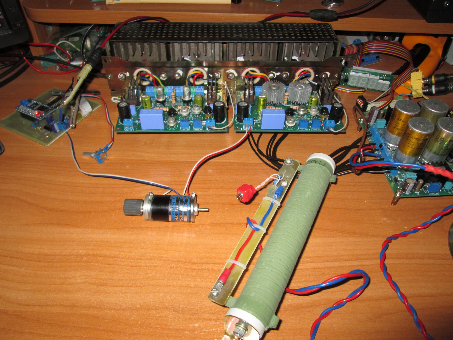

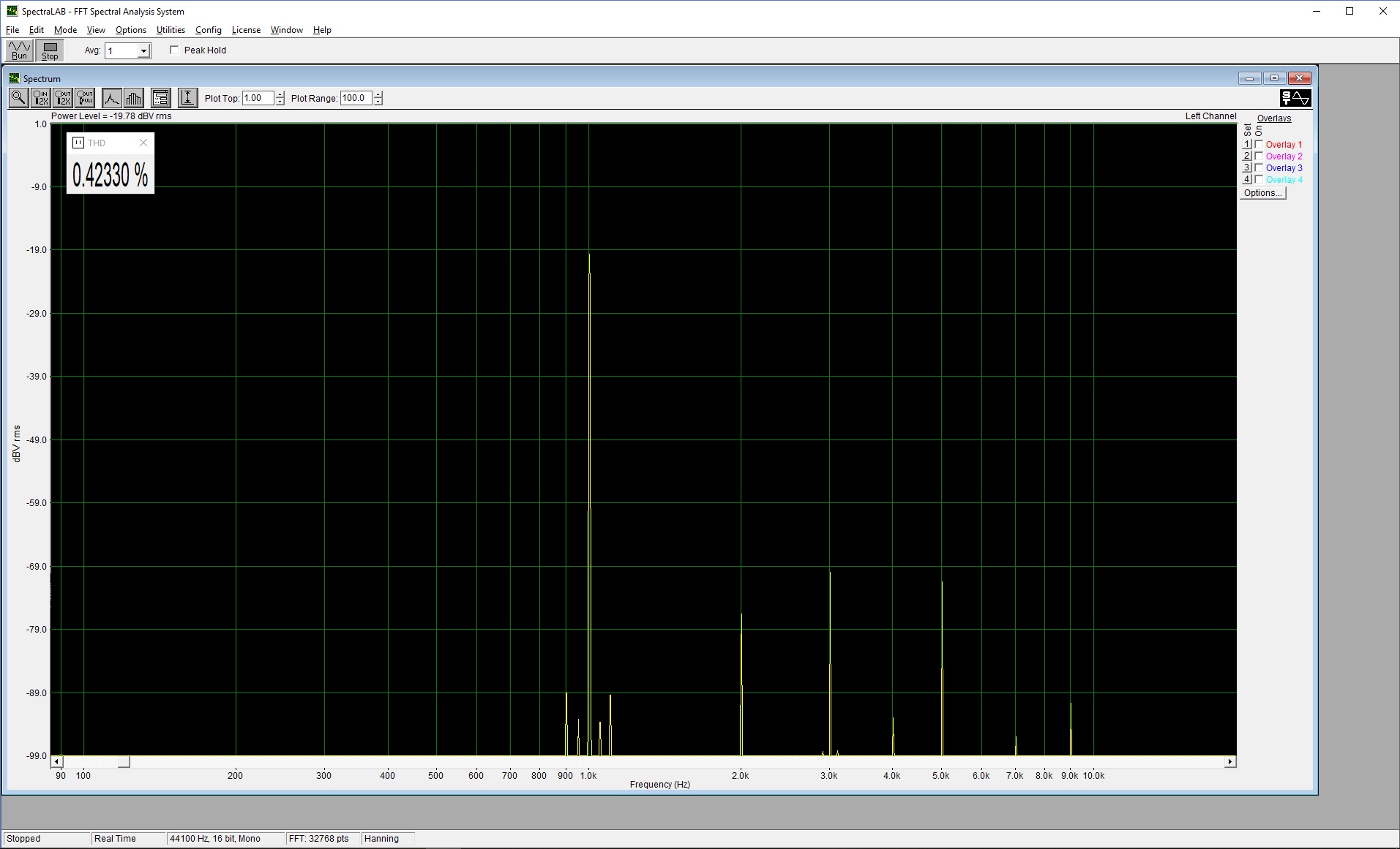

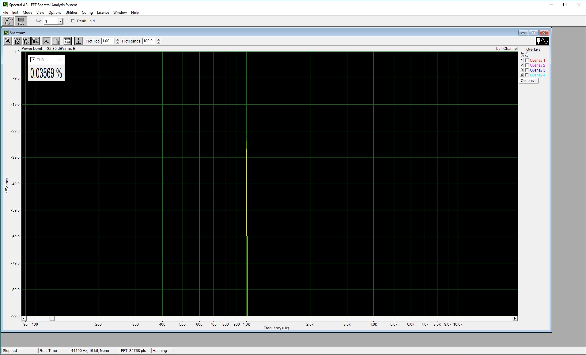

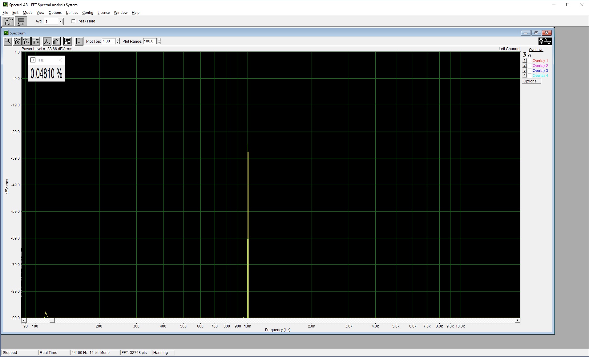

    Прогнал по-быстрому спектрой вариант Д3.
    генератор:
    1W:
    макс. мощность:
  7. #186
    Забанен (до 14.01.2025)
    07.01.2010
    г.Кемерово
    2,647
    По умолчанию Re: Усилители на германиевых транзисторах. Цирклотроны без ОООС.
    Юрий,последняя картинка макс.мощность-сколько ватт? на какой нагрузке.( Сегодня дедушки на базаре под видом германия.. кремний КТ805 АМ на выходе самопал продавали)...
  8. #187
    Частый гость Аватар для Yurik
    13.07.2005
    Україна
    126
    Сергей, у меня при основном питании 16В получилось около 9Вт на нагрузке 8 Ом.
    На одном вате, за вычетом гармоник генератора получается 0,012 %, на девяти около 0,39 %. Отличный результат.
    Жаль, не видно спектра на одном вате.
    По другим измерениям на 5 Вт доминирующая гармоника вторая, спект спадающий, общий уровень ниже 0,5%
