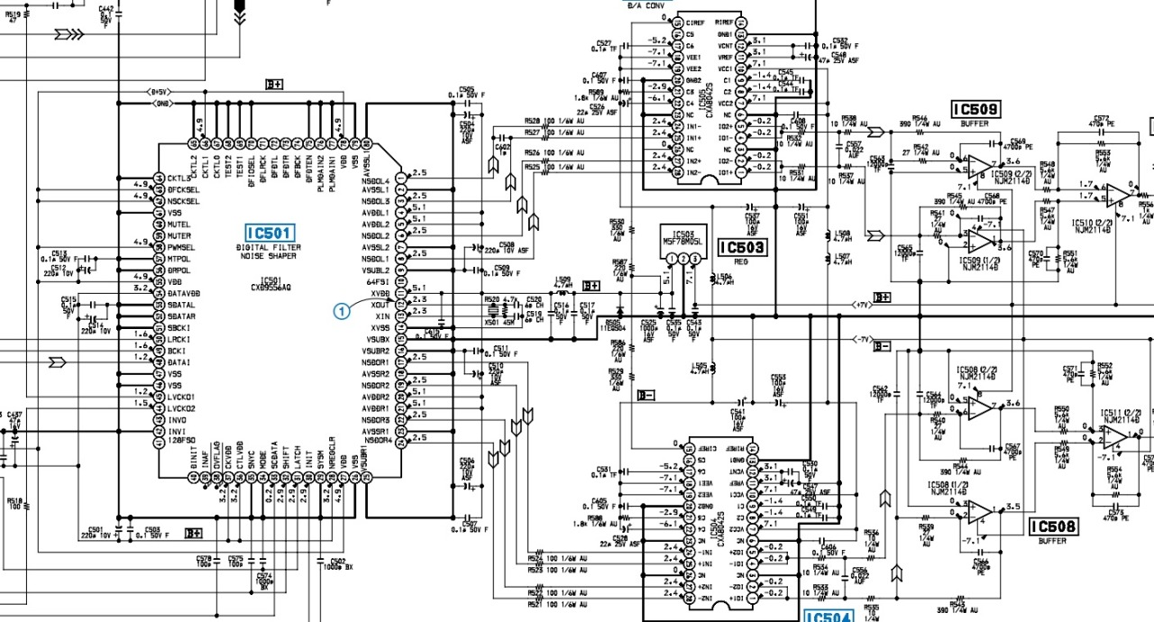

    Сделать чтоли ЦАП на чипе CXD2565
    На Ебее щяс классику дают от Сони CXD2552Q по $12 штучка https://www.ebay.com/itm/SONY-CXD255...0AAOSwstxVLOSy

    Чего то у CXD2552 входной формат требуется раздельный - одновременно хочет получать LDATA и RDATA.
    Это да. После Сонек остальные цапчики кажутся примитивными
    Да мне вообще то не требуется - купил себе по дешевке несколько штук Сонек с дохлыми головами, ЦАПы там живые.
    Аналогично. Купил занедорага MDS-JA30ES, и там уже полный фарш с LDATA, RDATA, SPDIF и ASRC
    Хотя по-дешёвке взять аппарат даже с убитой механикой и ЦАПами CXD2552\CXD2562 весьма проблематично. А с чипом CXD2565 уже не то

    Ну блин классика то, "начальный уровень" это от CXD2552Q. Вроде платка TurboManа умеет выдавать раздельные LDATA, RDATA
    Хотя для честного сравнения с AD1853 и CXD2565 сойдёт. 28 ножек против 28

    Маленькая, удобная. При меньших затратах больше результатов
    У меня такая(CXD2561) есть в DAT 670 со стоковым выхлопом. Шумит, и тон 440 Гц на уровне -80dB явно имеет гармоники даже на слух

    Оллема, я поэтому и написал - «со стоковым выхлопом» а не в адрес самой микрухи. А вот CXD2552/CXD2562 с выхлопом Семигора пока никто не сравнивал. Я к тому что может оно еще лучше было бы
    Почему бы и не иметь? Оно ж цифра, чем меньше уровень, тем больше искажух. Это у аналога наоборот - чем выше уровень, тем больше искажух
    У верхних Сонек с CXA8042 не шумит, и не искажает на -80dB, и на -100dB легко играет. Но там сразу и топовые микрухи ЦАПов, и CXA8042. А у 333ES ваще нету ЦАПа после ЦФ, только СХА8042. Вобщем народ недооценивает роль этой микрухи

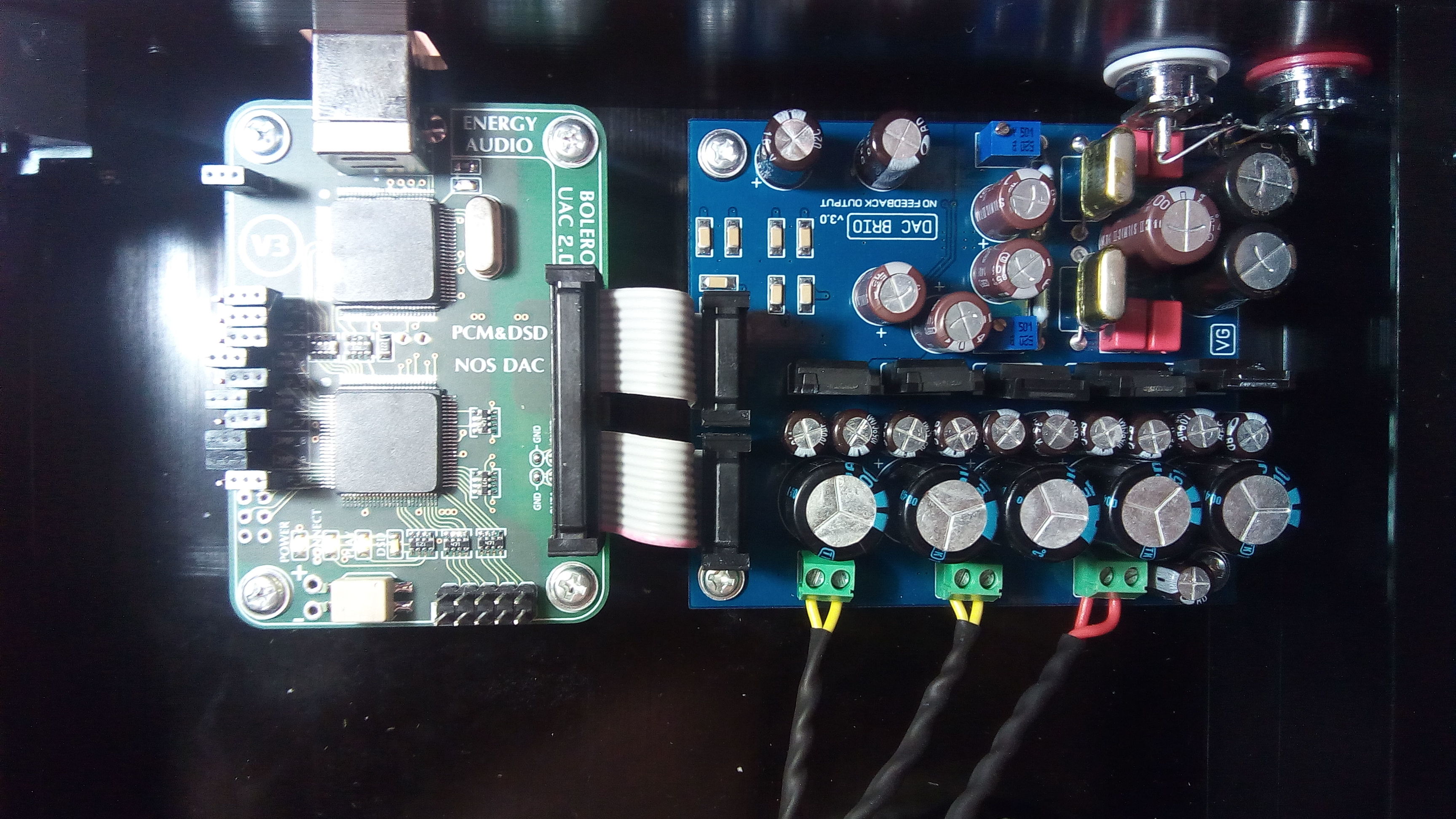

    Привет всем.
    В пятницу приезжал ко мне Виктор с новой, существенно другой модификацией ДАКа.
    Название он придумает позже.
    Сейчас пока (ещё не полностью готов) стоит один трансформатор вместо двух.
    Появился ЮСБ вход последнего поколения от Энергетика, соответствующие клоки - в общем изменения прежде всего в цифре.
    И т.к. преобразователь и выхлоп предварительно были уже вылизаны - разница оказалась хорошо слышна.
    Слушали по ЮСБ через Фубар с АСИО.
    Практически, по качеству звука ДАК Виктора догнал мою связку транспорт-дак с обратной синхрой через I2S.
    Разница настолько невелика, что её искать просто не хотелось.
    Разная музыка отлично звучала с обоих ДАКов, слушали с большим удовольствием.
    Предполагаю, что можно ещё поднять уровень/качество звука, есть пути. Хотя уже сейчас звучит так, что ничего улучшать не хочется.
    На сегодня это, за исключением некоторых ДАКов Андронникова, лучший ДАК из Веговских, что мне довелось услышать и сравнить.
    Звук подробный, в нём ничего не торчит, и всё слышно, в т.ч. в глубине сцены.
    Никакой резкости при этом нет. Просто звук, музыку хочется слушать.

    Игорь Юрьевич, спасибо за отзыв и гостеприимство.
    Схему этого ЦАПа ещё не рисовал (всё на черновиках и в голове), как только доделаю- выложу на форуме.

    Не, ну это какой-то бардак антивеговский!
    А где 4-х слойная суперплата ЦАПа 200х100 мм на самой современной микрухе, выхлопы на операционниках с глубой ОООС, где напичканный сетевыми фильтрами корпус, где гроздья ферритов на проводах?
    P.S. Автору респект!

    Все гениальное просто Респект!
