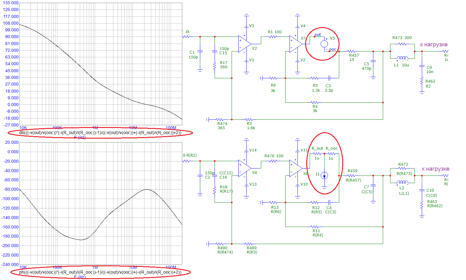

    Прямое сравнение трех вариантов.
    1. LME49710+AD815, КУ=3
    2. THS4021+AD815, КУ=5
    3. AD8065+AD815, КУ=3
    График петлевого усиления, реакция на меандр 1 МГц с отключенным входным фильтром, плотность шума на выходе.

    Там а) - неинверт, б) - локальная коррекция первого ОУ и в) - КУ 2-го каскада изрядно другой.
    Скрытый текст
    Справедливости ради надо заметить, что ближайший родственник показанных здесь моделей был опубликован и в той теме, вот здесь:
    https://forum.vegalab.ru/showthread....=1#post2309868
    Впрочем там 120 дБ на 20 кГц, но и полгода уже прошло.
    В симуляторе транзисторная модель ths3001 работает с ёмкостью на землю зашунтированной резистором, так что может и не так страшно это
    Ну я ж там еще предлагал в последнем предложении вот этого сообщения:
    https://forum.vegalab.ru/showthread....=1#post2306633
    А получается вот такая штука:
    И та самая "токовая" ООС ибо выход ВК с общим истоком будет высокоомным, а инвертирующий вход здесь низкоомный, и пуще того - запретный кондер в цепи этой токовой ООС.

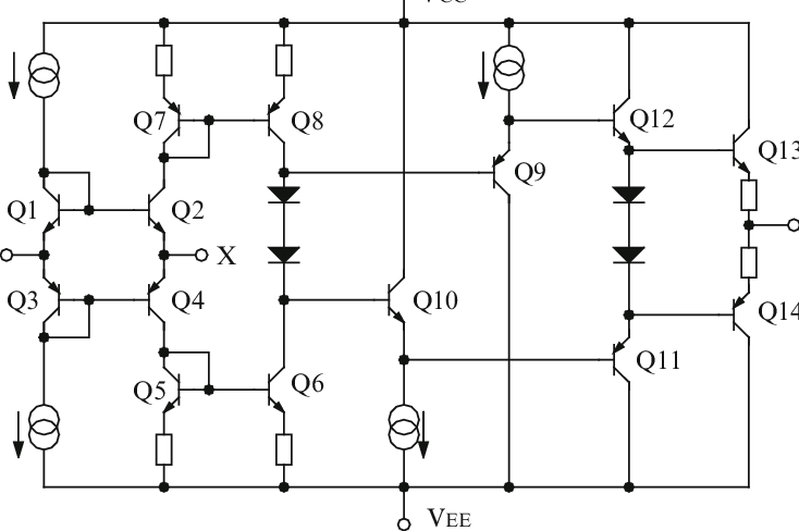

Название:	Fig-223-A-simplified-equivalent-of-420-MHz-high-speed-CFOA-THS-3001-type-CFOA-adapted.png

    А теперь, на схеме https://uploads.tapatalk-cdn.com/201...6e93b331ec.jpg — C1 (47пф в районе R3-R4) закорачивает коллекторы Q2 Q4 на землю на (С)ВЧ. Не хорошо это, я считаю. Резистором бы отделить.

    Вот смотри:
    Что это такое?
    Параллельный повторитель как входной буфер, правильно?
    С плеч его питания стоят full-Wilson токовые зеркала. Вот, кстати, красивое и внятное описание:
    https://en.m.wikibooks.org/wiki/Circ...s_the_currents
    Эти два зеркала включены "встречно", соответственно весь "лишний" ток пойдет в R6, что приведет к преобразованию тока в напряжение.
    А вот какой ток у нас будет "лишним"?
    Отвечаю - ток параллельного повторителя через R4. Это именно он отражается в токовых зеркалах.
    Т.е. показанная схема работает как V/I на R4, зеркало, I/V на R6.
    Ну и чего плохого в нагружании первого повторителя на кондер? Это фактически полюс в первом каскаде, уменьшающий коэффициент преобразования V/I с частоты 1/(2пиRC).
    Кстати, сами преобразования на параллельном повторителе и зеркалах весьма линейны, можно обойтись и без ООС:
    http://www.diyaudio.com/forums/solid...ml#post5203486
    Это в THS3001 — зеркала, а в AD815 — неизвестно. В LT1210 например простые параллельные повторители, безо всяких зеркал.
    А ты вместо R4 ставишь 0 — конд на землю
    Да, неплохо
    Да дурят они нас, похоже. В любом техпроцессе гораздо проще сделать зеркало на 4 транзисторах, чем один резистор.
    Ага, в безООСном случае будет качественный ноль, а повторитель выйдет из нашего любимого класса А, но у нас-то ООС.
    Причем на неинвертирующем входе сигнал ООС будет в полный гейн предыдущего ОУ.
