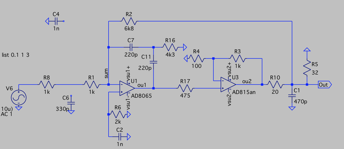

    Для начала обсуждения пара несложных схем с непривычно большой глубиной ООС:
    Скрытый текст
    Условия устойчивости выполнены формально, номиналы коррекции подлежат алгоритмическому или ручному уточнению по переходной характеристике, а также в реальной конструкции с учетом паразитных параметров платы.

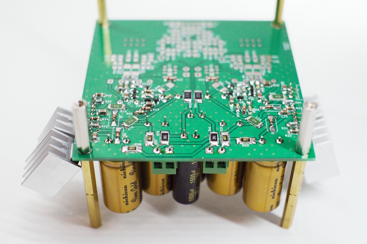

    Пример печатной платы, заботливо нарисованной форумчанином mellowman:

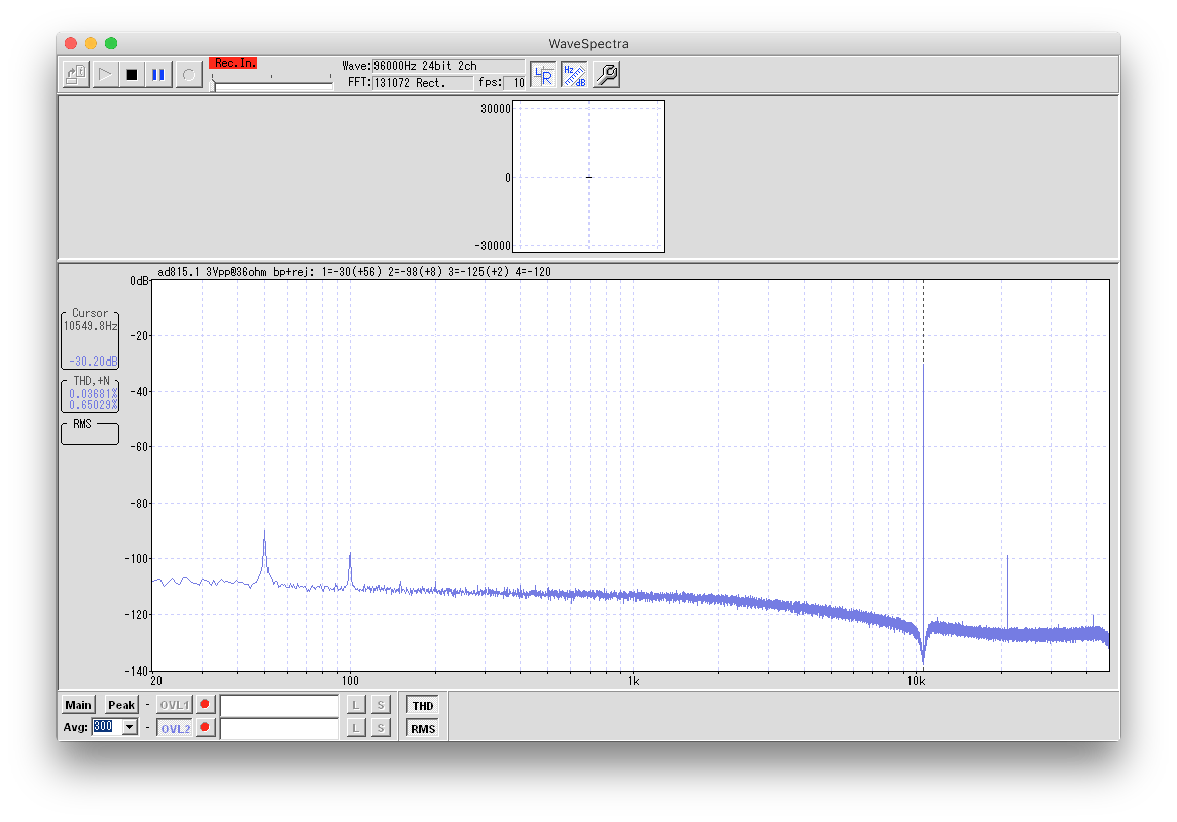

    Зафлудили хорошую тему Вернусь к составным усилителям пока.
    Померял вариант 1 — 2я гармоника стабильно большая:
    ±1.5V @ 36Ω:
Название:	ad815.1 3vpp 36ohm.png
    -116
    0.00016 %
    -146
    0.00001 %
    -144
    0.00001 %
    -115
    0.00017 %

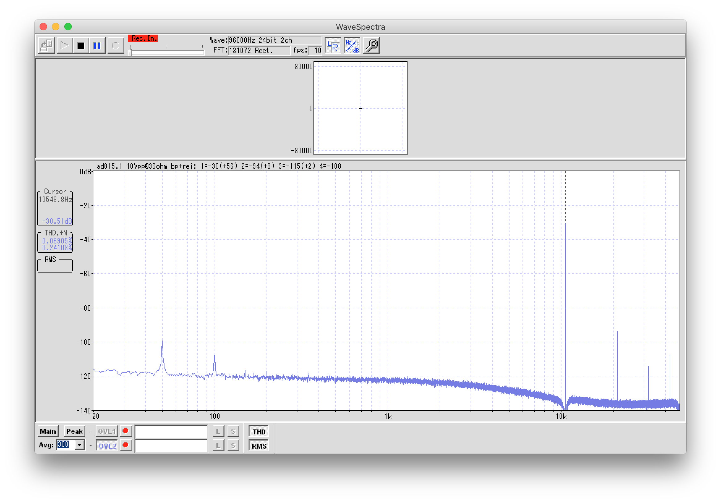

    ±5V @ 36Ω:
Название:	ad815.1 10vpp 36ohm.png
    -112
    0.00025 %
    -136
    0.00002 %
    -132
    0.00003 %
    -111
    0.00029 %

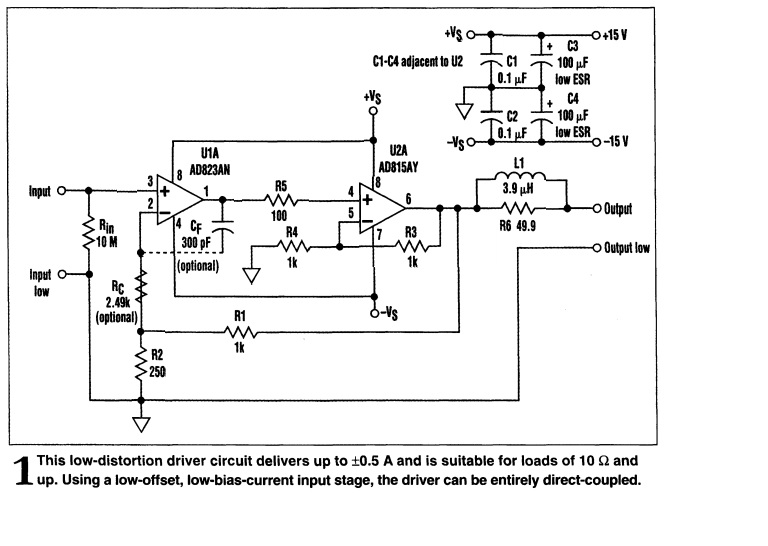

    Цитата Сообщение от brand Посмотреть сообщение
    раньше так делали))))
    Структура схемы точно, как у меня!
    Просто удивительно, я этой схемки не видел...
    Это "старинная" статья Янга
    Composite_Line_Driver_with_Low_Distortion.rar

    Померял этот вариант:
    ±2В ампл, 8ом, 10.5кгц:
    Вложение 312496
    С учётом подавления гармоник режектором (2/3/4/тхд):
    -105
    0.00056 %
    -125
    0.00006 %
    -124
    0.00006 %
    -103
    0.00068 %
    По совету begemot61, допаял на макетную плату 330мкф на ноги AD815, и отделил большие банки от стабов резистором 2ом.
    Сразу стало заметно лучше, 10Vpp @ 10Ω (1.3 Вт на выходе ), 10.5khz:
    -115
    0.00018 %
    -131
    0.00003 %
    -129
    0.00004 %
    -112
    0.00024 %

  17. #156
    13,142
    По умолчанию Re: Составные усилители
    Сразу стало заметно лучше, 10Vpp @ 10Ω (1.3 Вт на выходе ), 10.5k:
    -115
    0.00018 %
    -131
    0.00003 %
    -129
    0.00004 %
    -112
    0.00024 %
    А разве они у Вас не отделены от стабов?
    Речь про R73-76 или что-то другое?
    Какое напряжение питания у Вас? +-15В?
    Запас в 1В - нормально?
    Я в ЗК ASUS на THS6012 навесил в питание вместо недоконденсаторов Nichicon FG 220мкф полимерные 820мкф, стало лучше.
    Щас меня яйцами почитатели BG за это закидают
    Да, но они были в 10 раз меньше. Но 2ом скорее всего перебор, и Евгений советовал начать с 1го
    Здесь чуть поменьше, ±13.6.
