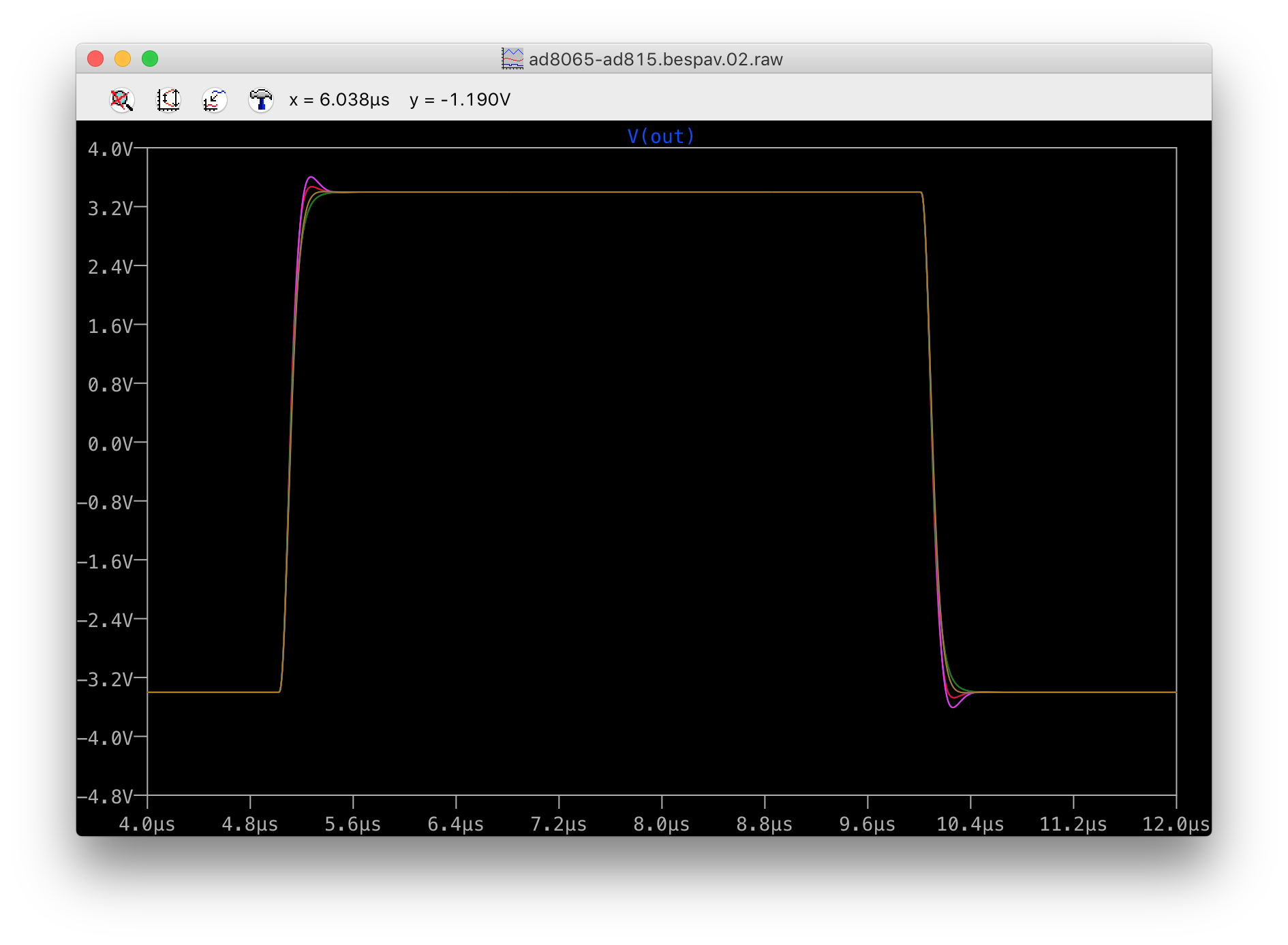

    Я ещё прикинул допуски, разбросал все конденсаторы по ±5% (с ±10 примерно так же):
    Павел конечно фантастическую штуку собрал, непонятно как оно будет в деле, но симулятору очень нравится
    Владимир, все как обычно - при заказе комплектующих нужно покупать несколько соседних номиналов и устаканивать итоговую конструкцию в реальном конструктиве.
    штуку собрал
    Да собрать-то несложно, вопрос в коррекции.

    При большом усилении и простой коррекции нужна огроменная полоса.
    Ок, вкорячиваем еще три полюса и два нуля.
    Получаем систему N-го порядка с кривой переходной характеристикой.
    Можно и с не кривой. Достаточно итоговую АЧХ сделать похожей на первый порядок. И будет вам экспоненциальная переходная характеристика.

    Кто-нибудь задумывался
    Не только задумывался но собрал и померил: http://www.audio-perfection.com/foru...ad.php?tid=383

    При нагрузке на модель наушника абсолютно ничего не меняется
    А если нагружать не на модель, а на неиссякаемую фантазию потенциальных пользователей?
    Без выходного фильтра все же стремно..
    но и защиту от синфазной помехи с этого провода.
    А зачем? Чем так плоха синфазка на кабеле от наушников?
    Уменьшаем noise-gain - выигрываем в N-составляющей SINAD.
    Кстати, стоит внимательнее следить за импедансом от инв входа входного ОУ на землю - цепи коррекции с большими емкостями могут нагнать этот самый нойзгейн даже в звуковой полосе ;)
    Уменьшаем номиналы ООС (и входа) - растет нагрузка на ЦАП и практически наверняка растут его искажения, соответственно проигрываем по THD-составляющей SINAD.
    Ой.. по нынешним временам нагрузку в 0.6 - 1 кОм должен уметь тянуть любой ЦАП, а это практически снимает вопрос с шумами.
    Можно и с не кривой. Достаточно...
    Да, кривизна переходной - отчасти отражение кривизны петлевого, но кривизны, деленной на Ку в петле. Т.е. просто нужно делать Ку "кривым" в той частотной области, где усиление в петле уже высоко.
    Да, коррекцию чуть хлопотнее организовывать, но и про переходную х-ку можно просто забыть.
